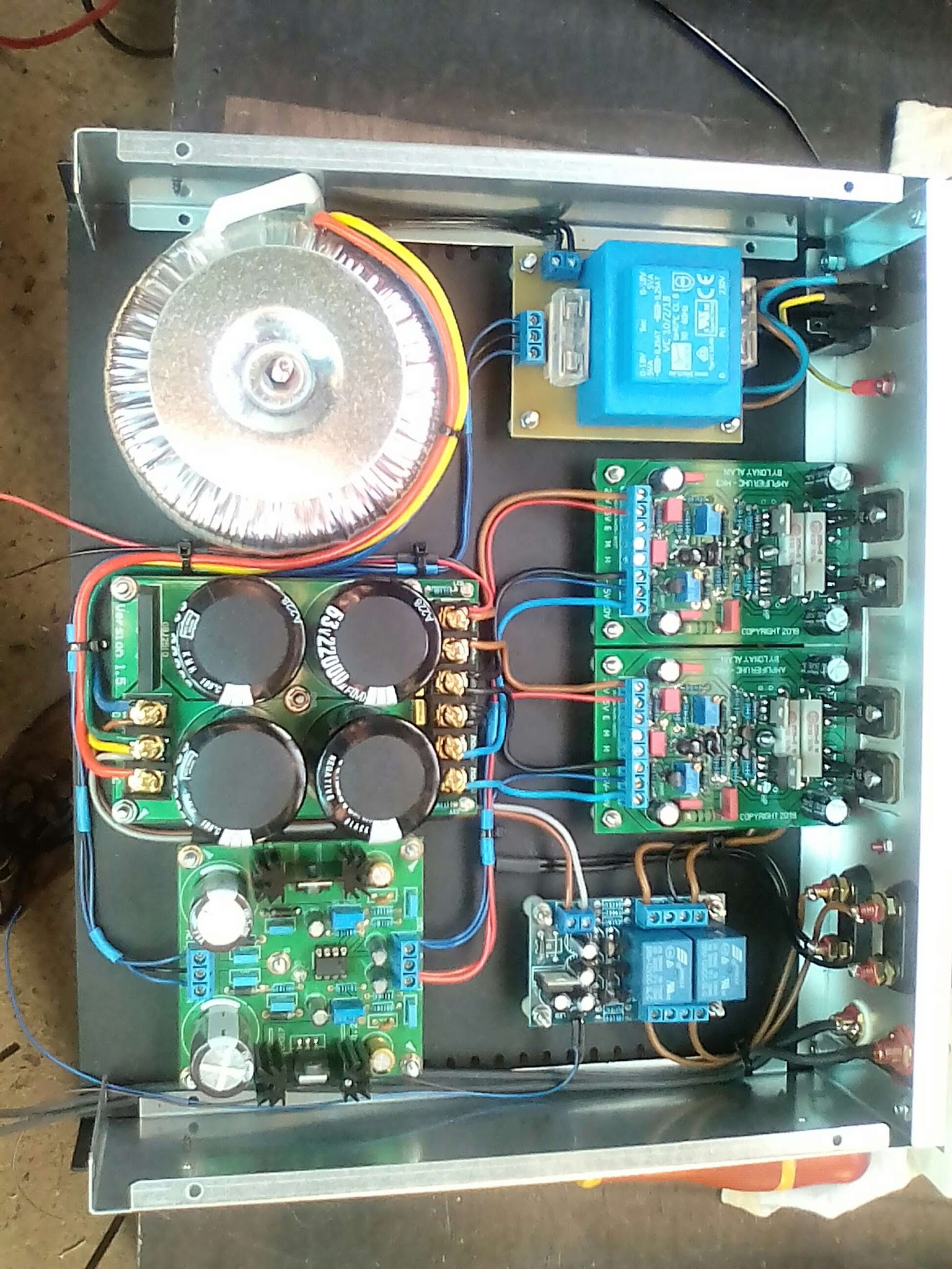

Bonsoir Jean,
Je pensais que le Kanéda UHC avait un différentiel d'entrée à tubes miniatures.
Sur ta photo, on n'en distingue aucun.
Le circuit ressemble plus à un 228.
Peux tu faire une photo plus précise et agrandie d'un seul circuit ?
Cdt,
Gerard

RE: Ampli Kanéda UHC
Bonsoir Gérard,
Je me serais fait entuber !
C'est une photo de l'auteur de l'ampli.
En prêt, je ne peux ouvrir l'appareil.
Amitiés.
Jean

jeans,
Une photo prise par le Pr Kaneta d'un PCB où il aurait apposé un copyright ?! Je ne reconnais pas l'esprit de Akihiko...
Pour info, cet appareil ne peut pas être un amplificateur Kaneda, mais il s'agit plus probablement d’un appareil inspiré d’un des montages Kaneda, à l’image de ce que beaucoup d’entre nous tentèrent de fabriquer avec plus ou moins de succès depuis que ces montages sont connus. Je rappelle que la série des Kaneda UHC, qui commence à la fin des années 1990 avec le No.140, et qui a été poursuivi jusqu’à l’apparition des transistors SIC en 2014, ne comporte que des appareils de puissance d’au moins 2X50Watts, et beaucoup d’entre eux sont effectivement hybrides.
Par ailleurs, on peut constater qu’aucune des caractéristiques vraiment typiques des amplificateurs du Pr Kaneda n'est respectée dans ce montage que je ne reconnais pas sur ta photo. Sans doute le fabriquant s'est-il librement inspiré d'un des schémas originaux du Pr Kaneda, puis il l'a ensuite adapté, voir interprété, loin de l’esprit du schéma original, et aussi loin des moyens matériels habituellement employés, mais au contraire en s’autorisant le libre choix des composants, le tout étant bien loin des préconisations de Monsieur Kaneda, et donc de ce que l’on peut normalement appeler un appareil Kaneda.
Si cela est parfaitement légal, on comprend néanmoins très bien le double intérêt de ce type d'interprétation : d'une part utiliser des pièces détachées facilement disponibles en France, et d'autre part diminuer grandement les coûts de fabrication…
Cela étant, ne l’ayant pas écouté, je me garderai bien de critiquer la qualité du rendu sonore de cet appareil. Il me semble cependant nécessaire que le prix auquel il est proposé corresponde réellement à la fois son niveau de qualité d’écoute et à sa qualité de fabrication, et également qu’aucune allégation sur sa filiation ne soit mensongère. Enfin, le principal reste que tu sembles avoir de très bonnes raisons d’apprécier cet amplificateur.
Pour finir, une petite reflexion qui ne concerne peut-être pas ton amplificateur puisque je n'ai pas vu sa façade, mais il est assez drôle de constater que l’inscription « Kaneda » sur la façade d’un appareil n’existe que sur des appareils fabriqués par d’autres, jamais sur les propres appareils du Professeur Kaneda ou sur ceux strictement conformes à ses préconisations…
Merci à Gilles, grand spécialiste des amplis Kaneda, de donner son avis.
Ce n'est pas un Kanéda original, plus aucun doute.
Toutefois, cet ampli réjouit l'oreille de Jean, et je sais qu'elle est exercée, il serait donc fort intéressant de découvrir le schéma de cet appareil.
À priori, il utilise des transistors SIC, le reste du circuit ne semble pas beaucoup différer d'un simple 209 dont on reconnaît l'architecture globale...
La seule différence serait la commande des transistors finaux en tension.
Cdt,
Gerard
C'est une conception LONAY ALAN.Il me semble que quelqu'un avait déjà parlé d'un KANEDA 209 fabriqué par cette personne.
Bien entendu le Kanéda AOC se reconnaît à ses plaques perforées, composants...
C'est une fabrication de Mr Alain Lonay (LBC) électronicien.
J'invite les copains qui le souhaitent à la "partouze". Venez à jeuns, vous serez accueillis terroir.
Grand_Floyd a écrit :Bonjour,
C'est une conception LONAY ALAN.Il me semble que quelqu'un avait déjà parlé d'un KANEDA 209 fabriqué par cette personne. Ben voilà,j'ai retrouvé!C'était déjà toi Jean : https://forums.melaudia.net/showthread.p...466&page=2
messages #1 et #13

Jean,
A l'occasion, j'aimerai effectivement écouter cet appareil, et pourquoi pas, si tu le permets, le comparer à des fabrications japonaises en ma possession.
On a tous tout à gagner à trouver des appareils performants et faciles à trouver en France, et éventuellement moins chers que les produits importés.
