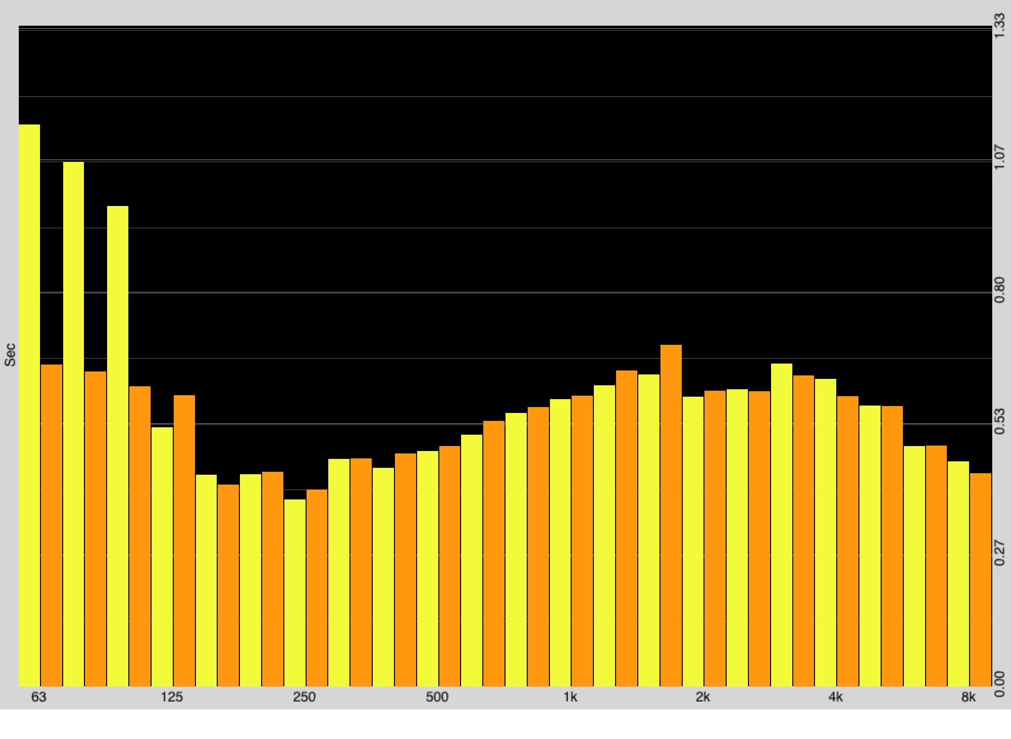

Ma pièce 8,88x4,17,x2,63
AVAA on/off temps de réverbération à la position d'écoute en 1/3 d'octave. Mesuré avec un sonomètre de classe 1 calibré.
En jaune AVAA off, en orange AVAA on. PSI ne sont pas des charlatans, que l'AVAA soit compliqué à utiliser et en plus avec quelques variations possibles d'un lieu à l'autre est parfaitement juste et documenté dans le mode d'emploi. J'ai lu les modes d'emploi des AVAA et de l'équipement de mesure et j'ai remarqué qu'il y a un bouton ON/OFF à l'arrière des AVAA.
Je peux aussi expliquer pourquoi l'AVAA offre une surface variable d'amortissement et surtout pourquoi dans certains cas cela fonctionne moins bien.

Je résume, j'ai donc deux possibilités d'amélioration des problèmes modaux de ma pièce. La traditionnelle à 27'000.- et 15 jours de travaux et la solution (qui gêne pas mal de monde) les AVAA à 4 x2200 soit 8800.-
La solution AVAA a été mise en place en 11 minutes et 27 secondes déchargement de mon coffre de voiture compris. A l'aide de la télécommande fournie en une pression de bouton je peux évaluer l'effet subjectif de 15 jours de travaux.
De plus j'écomonise 18200.-
Oser affirmer que l'effet d'un AVAA est nul est de la pure mauvaise fois, en plus et comme toujours ces affirmations sont bien évidemment documentées.

Les AVAA ont une surface de 0.2 m2 soit 0.8 m2 pour 4 AVAA. Votre pièce ayant une surface totale de 147 m2, 4 AVAA représente seulement 0,54 % de la surface.
Je doute qu'on puisse supprimer un problème acoustique avec un dispositif faisant seulement 0,54% de la surface des murs et ceci à une fréquence de 65 hz, soit une longueur d'onde de plus de 5 m ?
Évidemment la pub nous explique que ces 0.2 m2 sont équivalent à 4 m2 ce qui ferait un ratio de 11 %. C'est déjà mieux mais pas encore suffisant. Pour être efficace, il faut généralement un ratio au moins égal à 30%, soit 12 AVAA.
Mais absorber l'équivalent de 4 m2 soit 4 Sabines avec 0.2m2, ça fait un coefficient d'absorption de 20 ! Je suis septique ...

Avec les mesures que vous nous avez données, on peut calculer l'apport en Sabines de vos 4 AVAA.
Le volume de votre pièce est de 97 m3. Sans AVAA, votre temps de réverbération à 65 hz est de 1,15 s, soit avec Tr = 0,16 V/A une absorption totale de A = 13,5 Sabines.
Un Tr de 0,65 s est obtenu avec une absorption A = 24. Il faut donc que vos AVAA apportent 11 Sabines soit environ 3 Sabines chacun.
