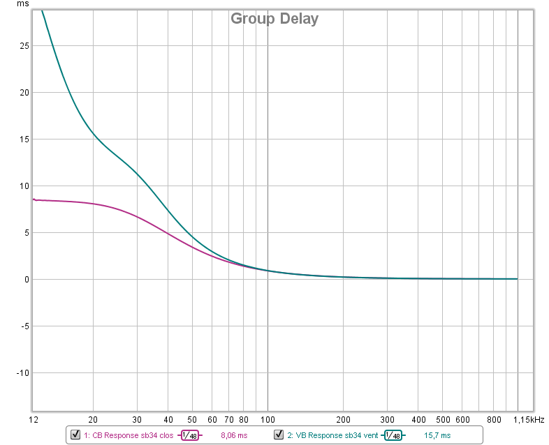

pvrx a écrit :Bonjour à tous,
L'écoute du grave en charge close est très significativement supérieure selon moi à ce que propose le BR.
Il y a à cela deux raisons : d'une part le clos permet de descendre plus bas une fois corrigé, d'autre part son group delay est 4 à 5 fois plus faible en bas de bande.
Pascal

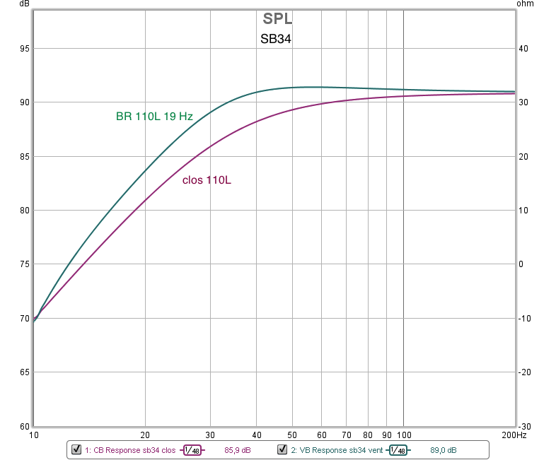

Si on évite les accords br limite pathologiques, le rapport des Gd
peut être contenu à 2 (> 20 Hz )
Ici avec le SB34 dans 110 l clos / br (19 Hz)

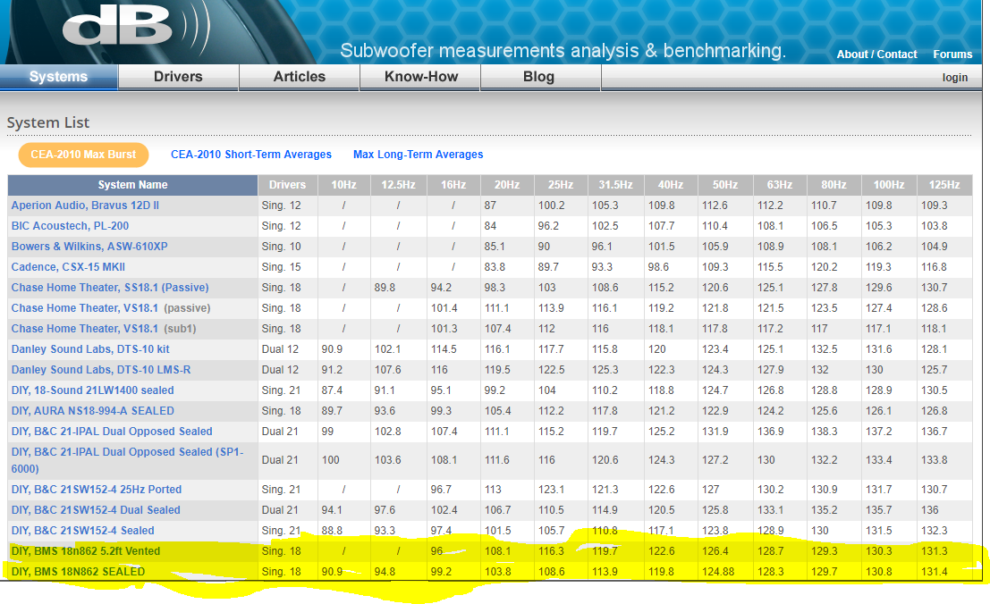

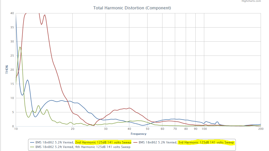

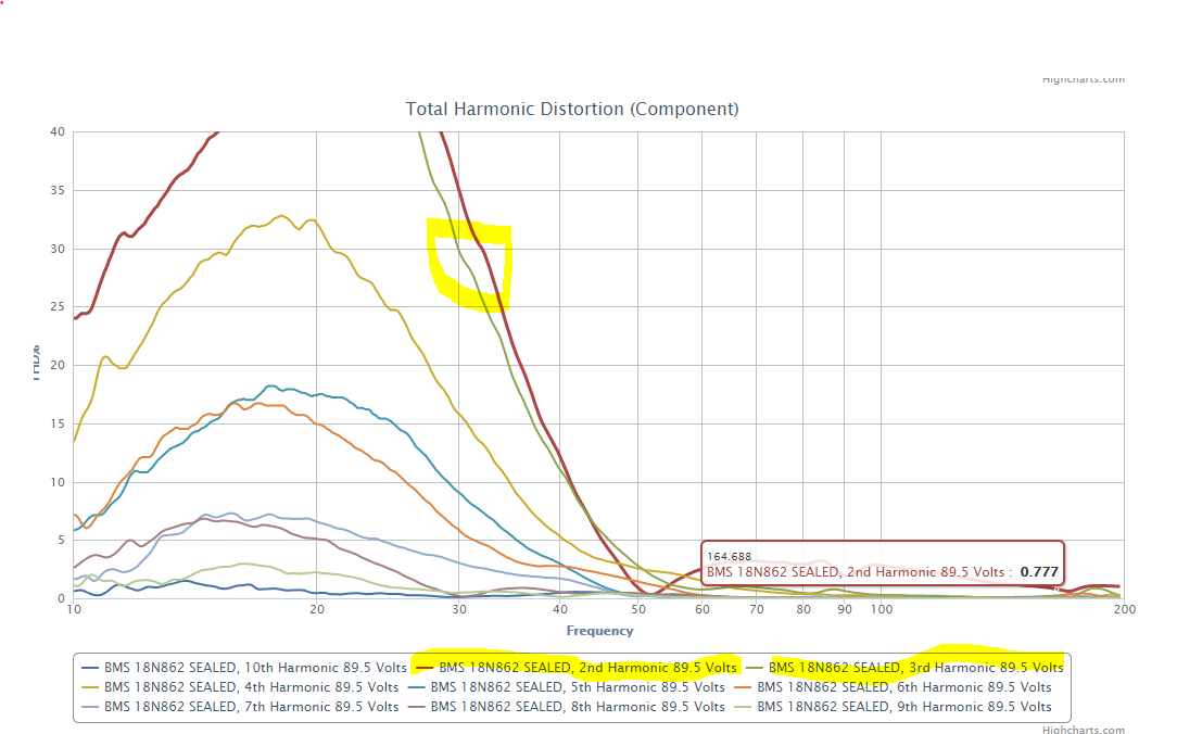

narshorn a écrit :pvrx a écrit :Bonjour à tous,
Pascal
C'est parfaitement exact, sauf que le paramètre ignoré est dans ce cas l'excursion de membrane dans l'extrême-grave pour un SPL donné, bien supérieure en clos corrigé que dans la solution BR bien accordé. Et aussi, l'augmentation de distorsion THD qui résultera d'un déplacement de bobine plus important, et donc moins intégralement dans le flux aux extrémités d'excursion.
Ecoute qualitativement supérieure (de combien?) s'accompagnera d'une réduction de SPL max (de combien)? En fonction de ses besoins propres, l'un ou l'autre peuvent convenir ...
Un BR bien calculé et adapté/ajusté à un HP donné, prévu pour ce faire, a plus de chances de bien sonner qu'un volume clos au litrage/amortissement mal adapté aux caractéristiques dudit HP ...
Les défauts du clos en distorsion et ses limitations en SPL sont éliminables par la multiplication des haut-parleurs. C'est à la portée des propriétaires des installations imposantes dont les photos ne manquent pas ici. A part les qualités mises en avant dans certains posts précédents, les atouts majeurs de l'enceinte close, c'est la facilité de calcul et de réalisation, et la maîtrise presque à volonté de sa réponse après construction. Le bass-reflex vise un gain de niveau sonore dans le bas du spectre à moindres frais et encombrement, mais au point de vue qualitatif, surtout si son filtrage mord largement sur le bas medium, voire plus, force est de reconnaître que l'enceinte close fait mieux si on y met les moyens (qui n'ont rien d'extravagants). La première génération du monde audiophile a été très majoritairement bass-reflexienne jusqu'au tournant du siècle, puis la situation a commencé à évoluer. Je crois que l'avis de PRVX n'a rien d'anodin.
