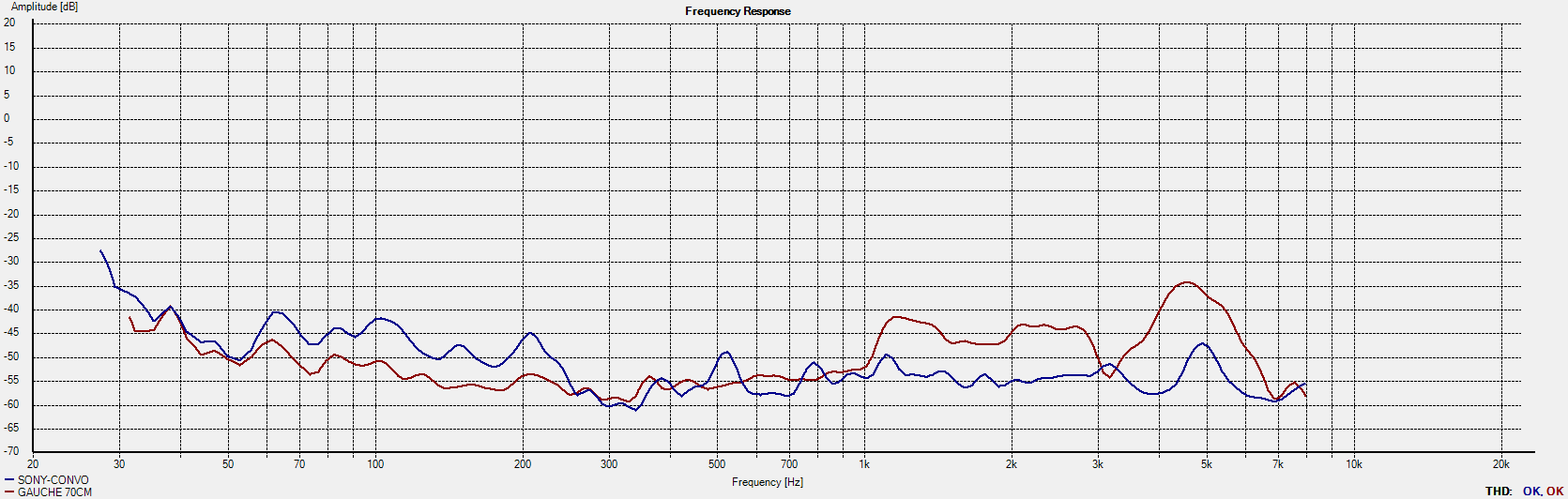

Citation :6 et 12dB, pour limiter la montée du LB, seulement je suis étonné que tu n'entende plus de disto dans l'aigue s'il y en avait avant.
voir le graphe ci-après. Mesures avec EW M30 et HolmImpulse
Cette remontée de disto sur le LB s'entend parfaitement. Vaut il mieux un LB tout seul bourré de compromis ou passer en 2 voies en partant d'un bon LB ?
Le grave dans la charge prévue par Fostex pour le LB convient eu égard le diamètre du HP.

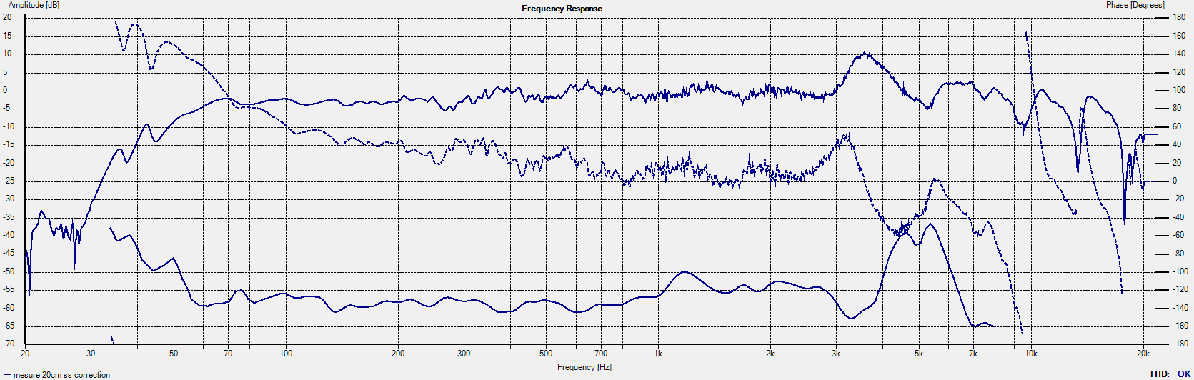

Citation :Au début on veut un peu plus d'aigue, puis on ressent très vite un gros manque dans le grave
En bout de bande, c'est moins le manque d'aigu que le bazar qui pose problème.
Mesure à 20cm en RAW
