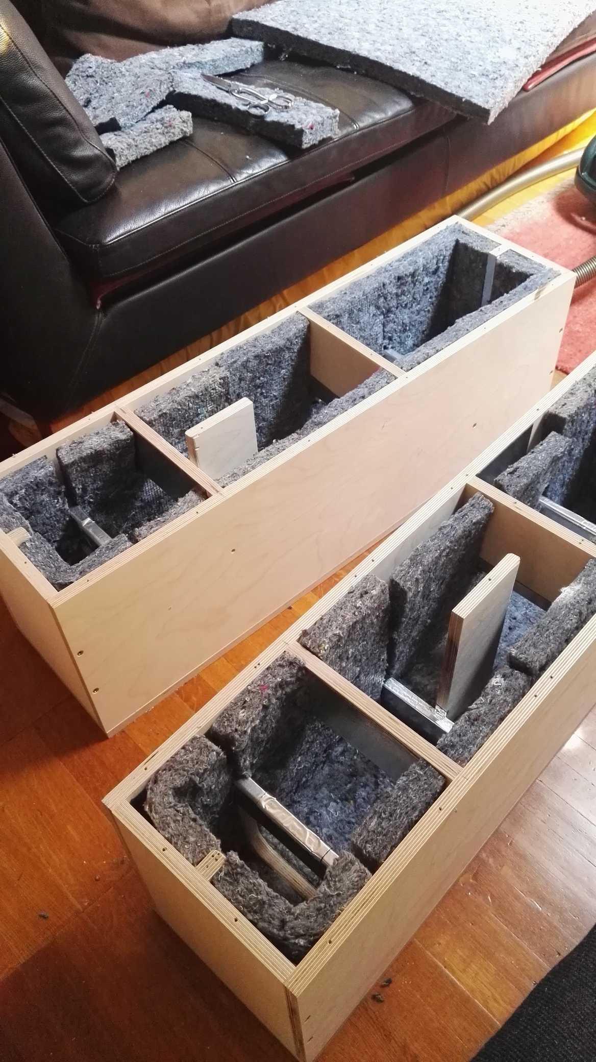

Oui la courbe d'impédance, seulement cela demande de retirer, ajouter, comparer, à différentes hauteurs de "l'amortissant", plutot anti résonnant et augmentant fictivement le volume interne du Clos d'environs 20%
J'ai aussi mis le HP en compression (appuie moteur arriere sur calage:coté et fond).
Et amorti les vibrations de toutes les paroies par des "entretoises" à différentes hauteurs et des bandes bitumeuse d'étanchéité auto-adhésive.

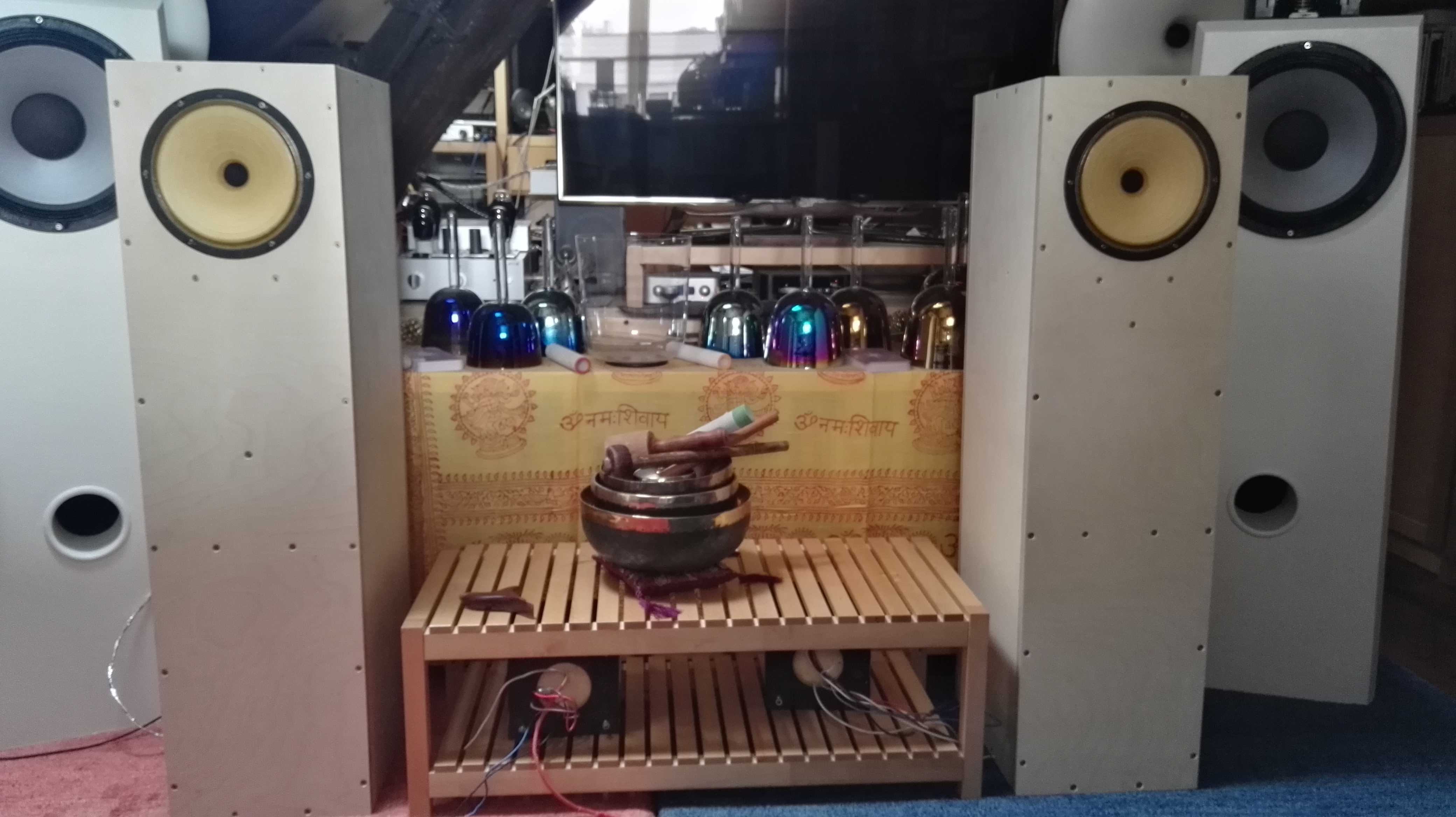

Messages : 211
Sujets : 16
Inscription : 21/03/2008
16/05/2018-14:46:08
(Modification du message : 16/05/2018-15:38:58 par fredsonqc.)
RE: Large Bande 8" LCao 93,5dB
Amicalement
FRED
