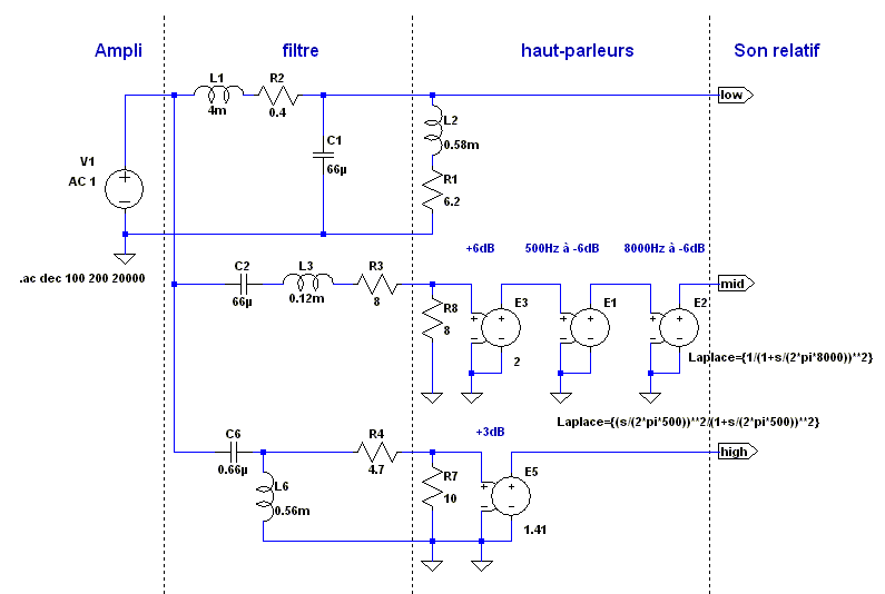

Pour revenir au filtre, je comprends pas tout
Que symbolise E1 E2 E3 E4 ?
au risque de passé pour un couillon !!
et aussi ça me fait encore plus de composant ?

L’aiguillage nécessaire à nos enceintes ne conduit à une somme linéaire que si chaque voie suit une réponse cible remarquable. Exemple : passe-bas et passe-haut en Linkwitz d’ordre 2 ou passe-bas et passe-haut Butterworth d’ordre 3. Chacune de ces cibles est à visée acoustique. Hors, ton filtre suit uniquement des cibles électriques qui sont malmenées une fois qu’un haut-parleur à bande limitée est associé.
Pour le 515-8G GPA qui « monte » d’après la documentation, à 4kHz, filtrer électriquement à 500Hz (à 3 octaves) conduit à une coupure acoustique quasi identique.
Pour le 2404H JBL qui « descend » d’après la documentation, à 4kHz, filtrer électriquement à 8kHz (à 1 octave) conduit à une coupure acoustique presque comparable.
Mais pour le 399-8a sur MR II qui d’après la courbe Altec, fait « 500Hz – 8kHz » à -6dB, on ne peut concevoir un filtre 500Hz – 8kHz sans en tenir compte. Cela interdit d’ailleurs ces fréquences pour des cibles Butterworth d’ordre 3 (-3dB à Fc). D’où sur ce genre d’enceinte, la généralisation des cibles Linkwitz-Riley d’ordre 2 (-6dB à Fc). Ici le filtrage électrique va se résumer à de l’ordre 1 décalé (ex : 250Hz – 16kHz).
La modélisation d’aiguillage simplifiée que je te soumets suit donc des cibles de type Linkwitz d’ordre 2. Résolues électriquement pour le grave, électriquement pour l’aigu et « électoacoustiquement » pour le médium. Ci-joint une image mieux renseignée qu’au dessus, faisant apparaître un filtre à 8 composants (contre 14 sur ton actuel). Le médium est en polarité inverse, et les centres émissifs sont supposés alignés.
Pour aller plus loin :
- mesure des trois HPs en fréquence (Omnimic et fichiers .frd)
- mesure des trois HPs en impédance (Dats et fichiers .zma)
- génération des trois courbes cibles par exemple sous LTspice (fichiers .frd)
- import de ces 9 fichiers dans Xsim et élaboration progressive du filtre électrique
Bien à toi, Jean-Marc.

J'ai peut être pas précisé que j’étais pas du "metier" ni électricien ni électronicien.
Je soupçonne que toi au contraire de moi tu est de la partie ?
Je me trompe ?
C'est pour dire que tu n'est pas obligé de tout m'expliquer trop en détails vu qu j'y comprends pas grand chose.
Ne te méprends pas pour autant je vais regarder et chercher les composant et étudier le coup.
pour mon information c'est un 12 db ou autre ?

J'ai débranché mes tweeter puis supprimé les 2 seft de 0.26 et 0.086 mH et le condensateur de 3uf et les deux résistances de 25 w avant la compression.
(voir schéma au début du post)
du coup passage en 2 voies, je me laisse un peu de temps comme ça.
Rien ne semble choquant de supprimer les tweeter ça semble "plus propre"
Aussi je me suis amusé a écoute uniquement avec les compressions et c’est intéressant car on se concentre sur les medium et là il apparaît ou semblerai qu'il y a une dureté a l’écoute.
évidement si on rebranche le grave c'est moins évident mais quand même.
j'en déduis que ma voie medium n'est pas idéalement filtrée.
