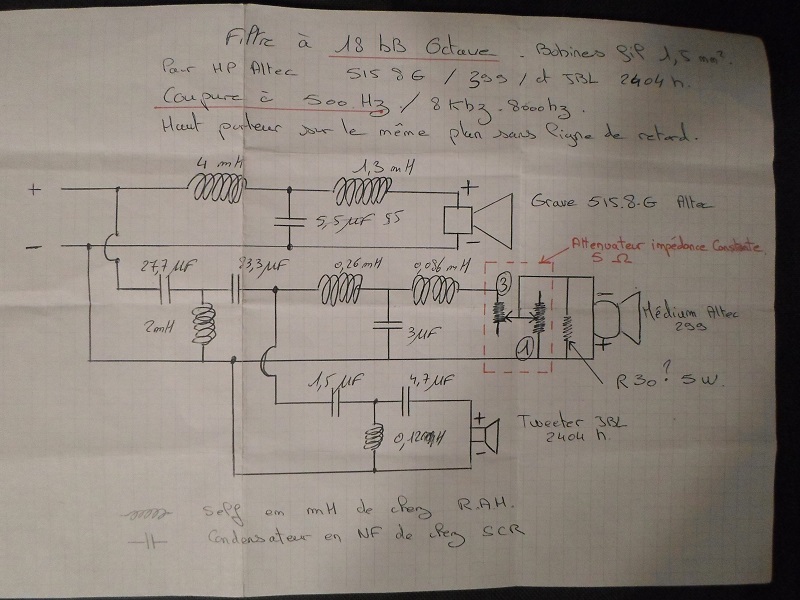

Peux-tu nous communiquer le schéma de ton filtre actuel, stp ?
RE: Rencontre à Ablon du 13 et 14 Février 2016
Oui je suis d'accord avec vous que je dois pas avoir un filtrage très abouti.

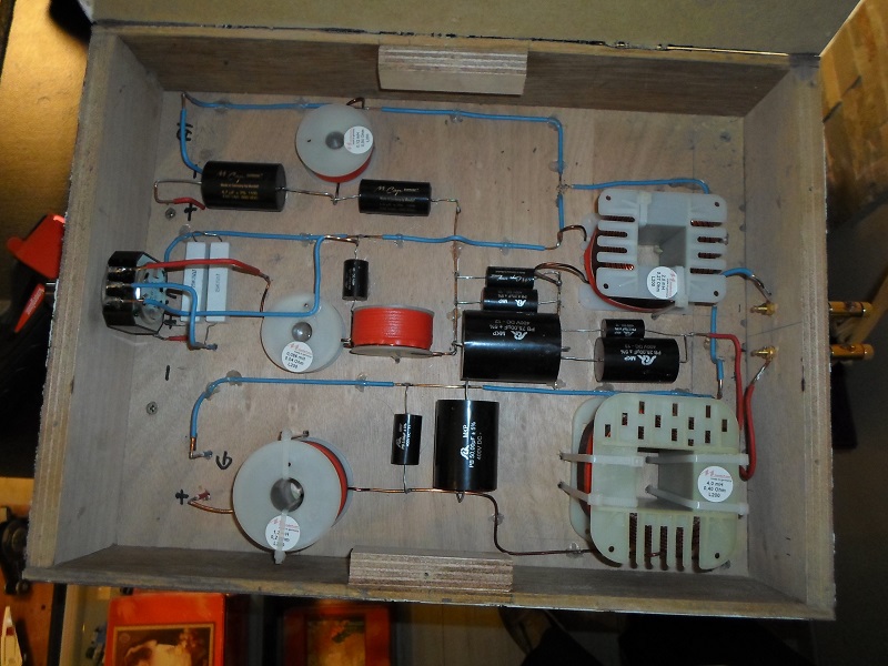

voici le schéma du filtre 18 db coupure 500 hz et une photo.
merci

bonjour , avec le materiel que tu as, tu devrais pouvoir obtenir de trés bons resultats.
je pensais comme toi au début de la mise en oeuvre de mes VOT que un filtre passif 18db devait etre le top.
et bien non, apres differents test confortés par des mesures, je suis passé a du 12 db pour le grave et a du 6 db pour la compression, Dominique T , bien que sceptique sur ces choix au début m'a suivi sur cette voie et ni lui , ni moi ne sommes pret a changer de filtrage je crois.
donc je serais toi , j'essayerais ce genre de filtre., as tu ce qu'il faut pour faire quelques mesures ?

Il semble me souvenir qu'une fréquence de coupure plus haute pour la compression par rapport à la coupure du grave amenait de tres bons résultats.

Bonjour et merci
pour répondre a Bamboufou j'ai fait ce filtre sans avoir de certitude et je pense que ce schéma date un peu.
suite a différente écoute mon oreille" voie" bien qu'il y a truc qui cloche
non je n'ai rien pour faire des mesures, dois je m’équiper absolument ??
Je suis prêt a faire l’expérience de changer de filtre.

Bonjour Sam,
Le fait de s'équiper pour faire des mesures demande un investissement monétaire au départ et un investissement de temps ensuite. Par contre, je trouve la démarche extrêmement gratifiante, tant pour soi-même que pour l'évolution de son système. Je te le conseille fortement.
