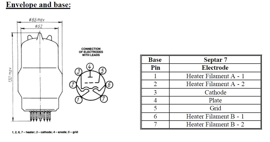

brunop a écrit :Je me suis rendu compte que d'utiliser qu'une demie triode me donnait une qualité sonore supérieure que les deux plaques en //.
Comment fais-tu pour n'utiliser qu'une triode de l'enveloppe ?
Malheureusement ce n'est pas possible car elles sont connectées en interne ! D'où les problèmes inhérents que j'évoque !
Salutations ! Tony

Si si réfléchis bien, essaie encore.

Et tu pense qu'en chauffant une seule partie de la cathode tu disposerais des même paramètres ?

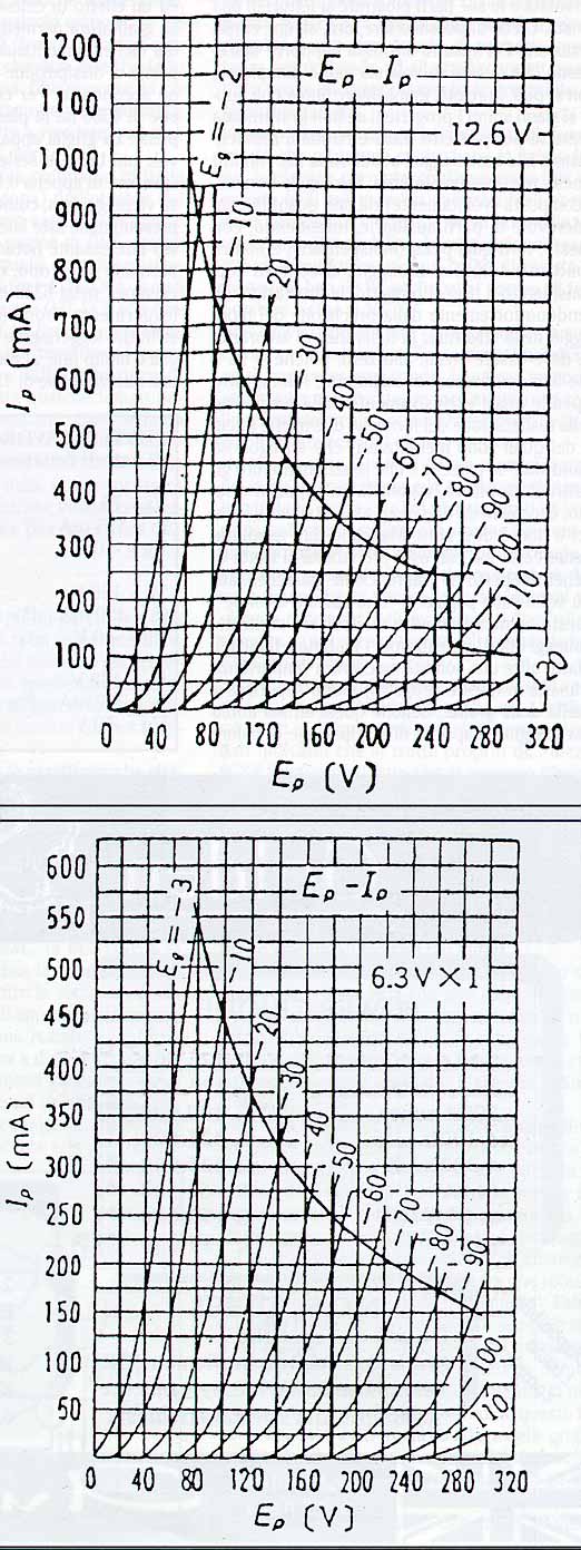

Et que ça ne demande que trois alims réglables, un (ou deux ou trois pour le confort) multimètre(s) et une compréhension du fonctionnement d'un tube à vide.
Quelques heures de patience et, en rajoutant un tableur on peut même tracer de jolies courbes.
Par ailleurs, les D.S. Russes prévoient le fonctionnement avec une seule cathode chauffée.
Y'a qu'à demander !
On y voit aussi que quand les deux cathodes sont utilisées la dissipation d'anode est divisée par deux au delà de 250V.
Y'a qu'à lire !
