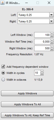

bonjour, si c’est bien une mesure sur signal sinus glissant,alors affiche la mesure avec un fenetrage classique comme -100 +500 ms. Puis ajoute dans un second temps un fenetrage variable sur 10 cycle. idéalement sur un copie de la mesure pour pouvoir afficher les deux simultanément. ainsi tu pourra voir la réponse du "direct" censé être a peu près linaire, si cela monte, soucis soit sur la source soit sur la calibration du micro notamment. normalement la courbe non fenetrée devrait être plus descendante.

edit (pour C) )
Google m'indique :
Citation :Comment configurer ce fenêtrage dans REW ?
Pour appliquer ce fenêtrage sur une mesure existante, suivez ces étapes :
- Cliquez sur le bouton IR Windows (en haut de l'interface principale).
- Dans la boîte de dialogue qui s'ouvre, cochez la case Add frequency dependent window.
- Dans le champ Width (cycles), saisissez 10.
- Laissez le type de fenêtre par défaut (généralement Hann ou Tukey) et cliquez sur Apply Windows

Dans rew > IR window > cocher "add frequency dependant window" puis "width in cycles" en renseignant 10
