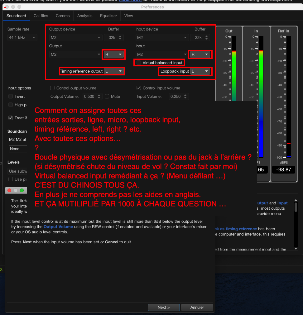

Salut Mastro, je ne sais toujours pas utiliser REW pour le basique. Je bute de partout. ex dès les 1ers jours je n'y comprends rien...
Et quand bien même tu me répondrais, ce serait parti pour d'autres questions à l'infini... etc...

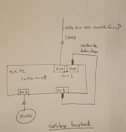

Le loopback : il y a une part boucle physique (oui, j'ai bien vu ton schéma, merci !), mais aussi une part : assignations des nombreuses entrées / sorties / et boucles internes logicielles (time reference outpout et loopback input) voir ma copie d'écran annotée ? - ça nulle part il n'en est parlé avec précision sur comment est assigné quoi / donc il faut des explications case par case, fenêtre par fenêtre point barre !!!!!!!!!!) je n'ai toujours pas compris et les explications reçues sont insuffisantes...
Non pour moi il faut que chaque fenêtre soit expliquée dans le détail et après on peut comprendre de quoi on parle, là c'est dans les choux.
ET SURTOUT JE NE VEUX PAS PASSER MA VIE À PLANCHER LÀ DESSUS ... GROS RAS LE BOL !!!!!!
LÀ CE MATIN DE 6H À 9H J'AI PASSÉ 3H À RÉPONDRE... STOP... ET POUR QUOI ? POUR PARLER QUE DE CE QUI M.RDE ... JE NE SUIS NI MASO NI SCATOPHAGE ! ...
ET ÊTRE EN CONFLIT AVEC PLEIN DE MONDE ENSUITE...
ET POURQUOI DOIT ON POSER CES 1000 QUESTIONS...LE MODE D'EMPLOI ... C'EST OÙ... et en clair, pas en langue geek ?
C'EST UNE PURE USINE À GAZ > la meilleure preuve est nos discussions sans fins, tous forums confondus, sur les même quiproquos...

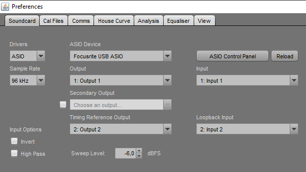

Denis,

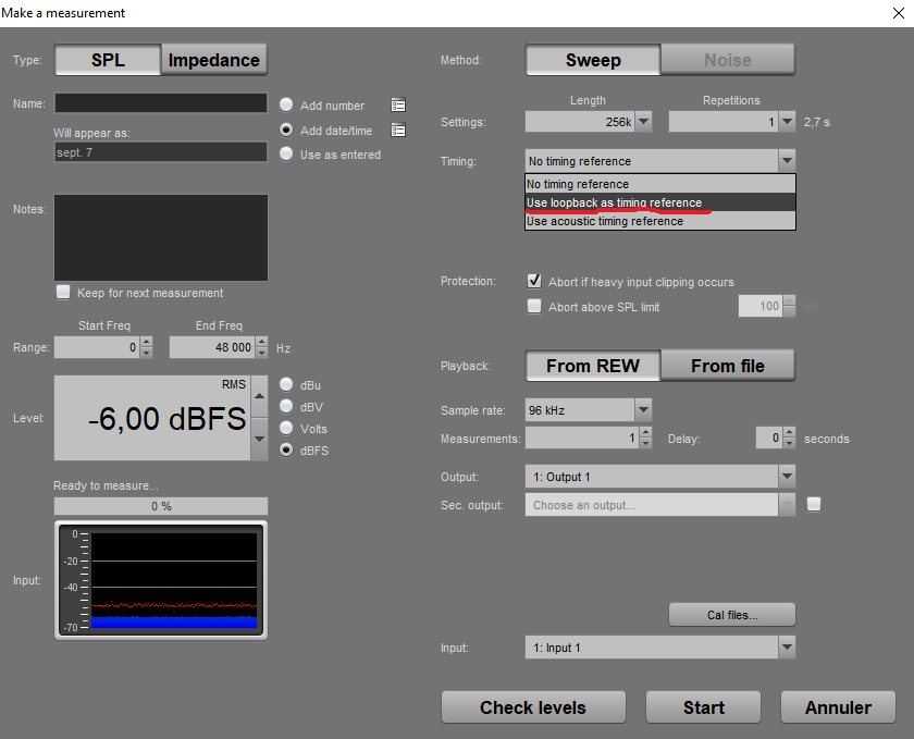

Certaines cartes-son ont des panneaux de réglages un peu plus compliqués que d'autres ... d'où la recommandation d'utiliser un matériel basique en termes d'E/S, 2 entrées et 2 sorties analogiques en XLR suffisent.
La première chose est de s'assurer d'utiliser le pilote ASIO et non Java (j'ai vu trop d'erreurs dans les mesures avec ce dernier)
Ensuite, configurer REW en mode loopback, et assigner un canal à ce dernier (sortie rebouclée à entrée + câble en place) et utiliser l'autre canal pour la mesure, sa sortie vers l'ampli et son entrée câblée avec le micro.
Ici avec la Focusrite Scarlett 2i2. Le canal loopback est le 2, la mesure (sortie vers ampli et récupération signal mic) se fait sur le canal 1 :
Ne pas oublier d'activer l'alim phantom sur la tranche d'entrée mic
Renseigner le logiciel sur la calibration micro (si présente) et la calibration carte-son éventuelle à utiliser
Étalonner REW pour un affichage correct du SPL (calibreur externe pour le micro requis)
Ensuite il faut ajuster les niveaux E/S
Si toutes ces étapes basiques avec le matériel sont bien effectuées, il n'y aura pas de problème pour faire les mesures.
(écrans de REW 5.20.3, effectivement l'interface a un peu évolué dans les versions plus à jour)
crdt

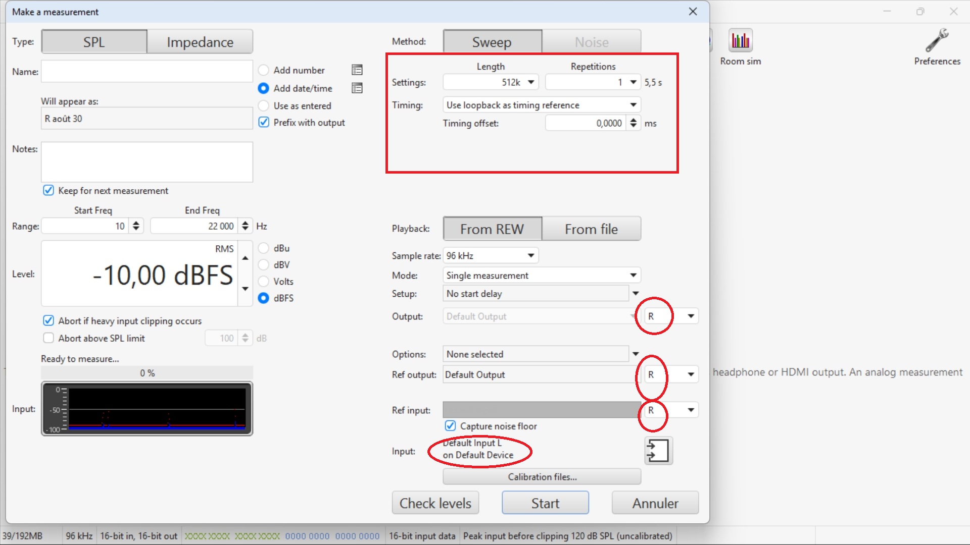

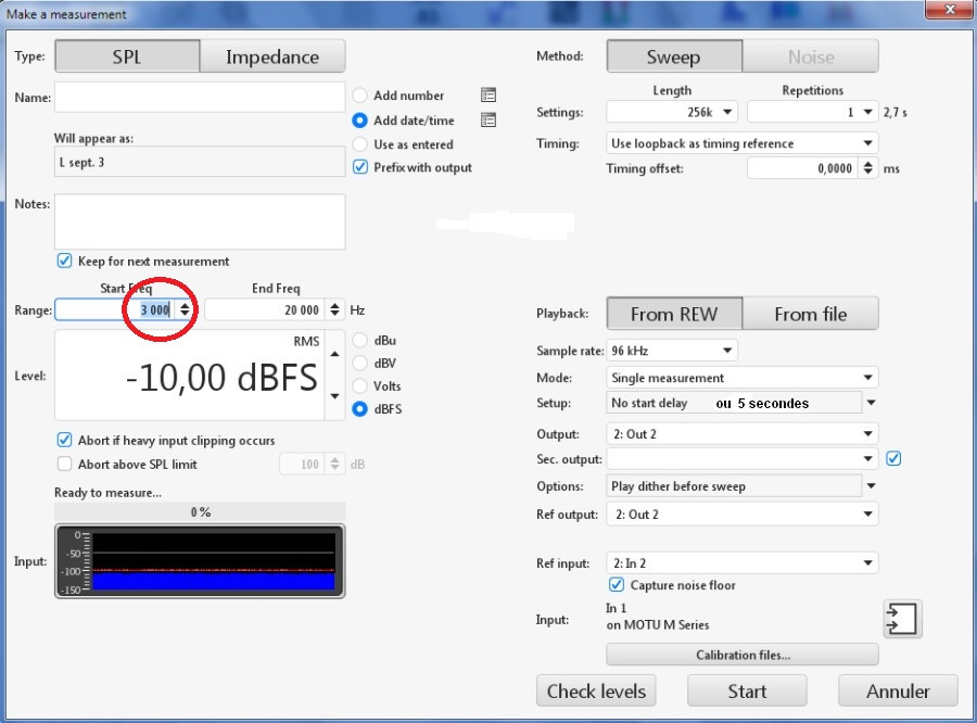

sur SPL je t'ai deja partagé ces informations qui devraient te permettre de realiser tres simplement des mesures looback , sans te prendre la tete .
les cercles rouges indiques les parametrages a realiser pour que ca fonctionne au premier essai .
tu realises tout simplement la boucle physique comme sur le dessin , et tu assignes la bonne sortie comme reference temporelle du loopback , c'est tres logique et facile a comprendre .
j'ai pas mon mac avec moi , mais visiblement tu n'utilises pas la même version que moi qui est tres proche
de la version PC en 5.31.3
comme deja ecrit par Jimmbe , il ne faut pas utiliser les versions beta .
alors telecharge une version de rew qui se rapproche de celle que tu vois sur mes captures d'ecrans.
jeudi j'aurais acces a mon mac , pour te preciser la bonne version a telecharger , a moins que d'autres te renseignent avant ou que tu la trouves par toi meme .
ensuite tu realises une mesure looback par exemple une mesure globale de la voie Gauche que tu aurais du deja realiser en meme temps que la voie Droite .
et tu partages ici le mdat , pour que l'on valide ou pas ta mesure , ensuite tu realises des mesures des voies separées au pe et a plusieurs distances , avec exactement les memes reglages que pour la premiere mesure valide , et tu partage le ou les mdat .
ensuite je t'expliquerais les calages , les alignements d'impulsions et phase tracking avec tes propres mesures .
c'est pas compliqué non ?
