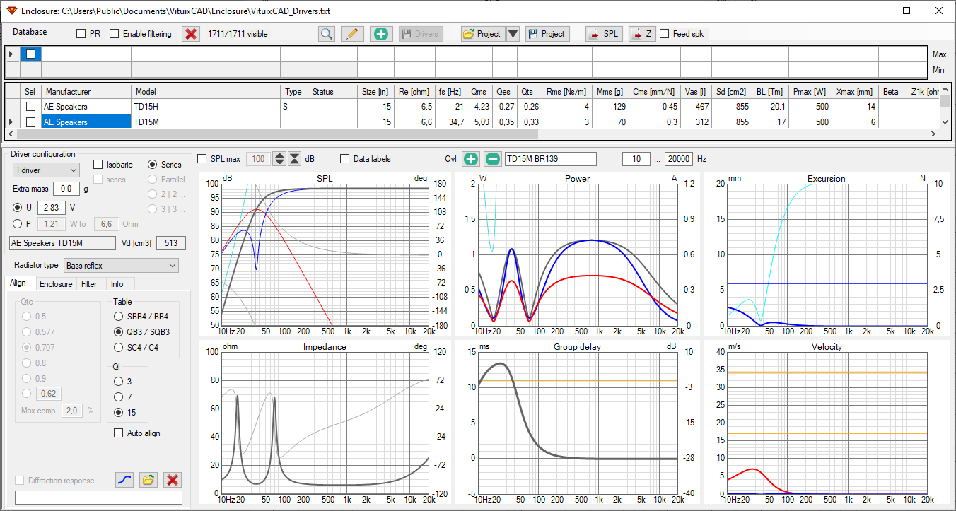

(12/12/2024-12:25:05)tonipe a écrit : La réponse sur ce que fait un logiciel précis n'est pas pertinente.
J'ai répondu sur une méthode qui marche quel que soit le logiciel.
Bonjour tonipe,
WINISD ne fait qu'appliquer des formules de calcul universellement connues, il existe d'ailleurs bien d'autres logiciels à le faire !
On peut tout aussi bien utiliser l'outil interne dédié de VituixCad, voire d'autres ...
Et quand ces logiciels sont correctement maniés, leurs résultats sont très similaires.
Ces outils évitent juste de manipuler les formules de base à la main, ce qui est d'un grand secours lorsqu'on effectue de multiples itérations aux paramètres parfois complexes.
crdt.

Les simulations du 15a sont toutes valides ,car les T&S partagés depuis le début dans ce fil sont correctes.
Le Bl est effectivement faible pour le 15A , personne ne l'a contesté .
Depuis le début, on conseille tout simplement de mesurer des HP de 30 ans qui ne fonctionnent pas correctement a l'écoute dans une charge Br qui correspond pourtant très bien au t&s des 15A..
Il y a eu une petite confusion de référence de HP au tout début du fil , avec la version Audiom 15 que j'ai entendu très bien fonctionner chez hifi kit a Marseille au début des années 90 ,il était chargé en Br dans une charge d'environ 120 litres..
je pense que tu as continué à faire tes simus avec la version 15 , bien après que Jeanlef confirme qu'il utilisait la version A....
En bref , y a plus que toi qui continue a contester et mélanger les t&s des 2 versions :-)))

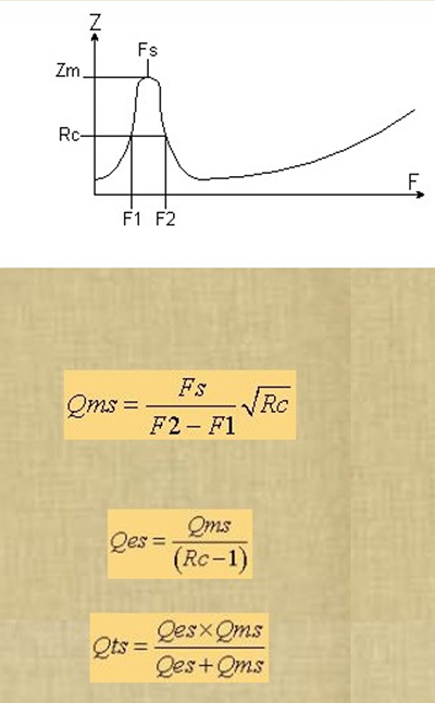

Il n'y a rien qui puisse te permettre de prouver que les T&S de la plaquette constructeur sont faux.
Pour moi ça restera juste une affirmation de ta part, sans lendemain.
C'est évident qu'un HP avec une Fs basse est prévu pour descendre, avec un Vas aussi important
il ne pourra le faire que dans un très grand volume, et qu'en contrepartie le BL ne pourra être que faible, ...
... là tu enfonces des portes ouvertes ! Si ça t'amuse, ...
Je maintiens qu'il n'y a pas grosse différence entre les 2 jeux de paramètres
(à part Qms, ce qui se conçoit fort bien vu que l'ensemble F1/F2/Rc/Fs bouge lui aussi : )
La suite,
Qes est dépendant des paramètres précédents,
et Qts ultimement aussi de Qes et Qms donc normal de voir la culbute de légères variations.
Pas énormes, et d'ailleurs l'outil de simulation a donné - comme vu précédemment -
des réponses acoustiques très voisines dans les 2 cas, ce qui est encore une fois très logique ... même si ce mot t'embête.
Maintenant, qui a en main une paire de Audiom 15A et des caisses Onken ? Seulement cette personne peut faire le lien entre la simulation et l'étape pratique.
En sachant que pour ça il faut tenter de re-mesurer les T&S des exemplaires qu'il possède, ayant sans doute dérivé des originaux, on est d'accord là-dessus.

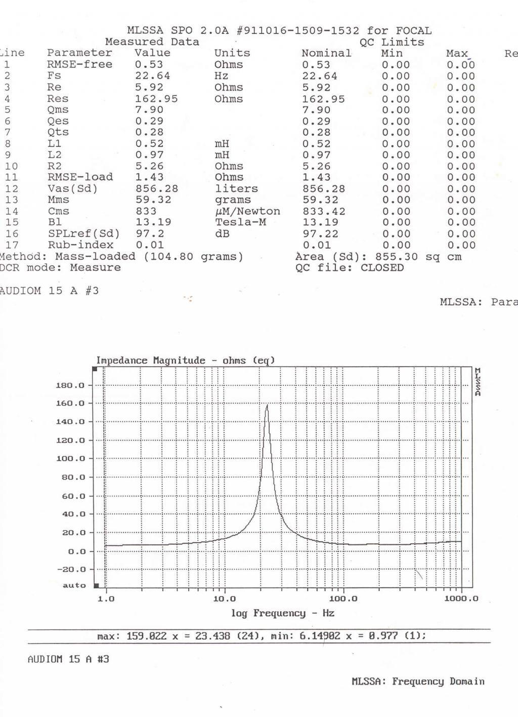

Non, les T&S constructeurs sont faux et archi faux, pas étonnant qu'il n'existe pas de mise en œuvre sérieuse.

Oui, devrait le faire, en théorie, et en pratique aussi si les T&S sont conformes à ceux communiqués par le constructeur.
Mais si ce n'est pas le cas, il faut chercher du côté de l'état d'usage des 15A.
Pas de raison logique en effet d'utiliser une Onken 360 en clos, ... à part en y montant un HP qui se comporte bien dans le grave dans un grand volume de ce type.
Autre chose, un ami me disait tout à l'heure par SMS : " Les T&S constructeurs valent ce qu'ils valent jusqu'à mesures contradictoires ".
La sagesse, ...
J'aimerais rajouter un élément. Les T&S constructeurs ne correspondent jamais pile à un HP particulier tiré d'un lot. Mais à la moyenne des mesures T&S sur ce lot.
Reste à savoir de quelle "moyenne" on parle (propos délicat déjà abordé par Cyrille sur les fora, et récupéré par les coupeurs de chiffres en quatre).
On a ici 2 jeux de T&S qui ne sont pas fondamentalement différents.
Il aurait été intéressant et constructif de relever ceux de jeanlef pour les comparer à ceux-ci, au lieu d'assassiner stupidement le constructeur ...

Mon pauvre ami, quand tu auras fini de raconter des stupidités, tu me feras signe !!
je t'ai prouvé par A+B que les T&S sont erronés et tu reviens à la charge !! le constructeur annonce un BL 16 pour le 15A alors qu'il ne fait que 13 en réalité !! forcément les TS derrière sont archi faux car non corrélé !!
ça va rentré dans ta caboche ? hein ?
Par contre, si l'on prend les T&S du 416 8A, ils sont assez proches si toute fois la fs et VAS constructeur Focal soient juste, ce qui m'étonnerait !!
Pour rappel les vrais T&S sont là.
Comme déjà dit Mahul avait de mauvais renseignements tout comme toi, tombé dans le panneau !!
Autre chose, tu n'arriveras jamais à simuler une Onken avec Winisd pour la bonne et simple raison que c'est une ligne transmission, fais tes salades pour toi mais n'induis pas les foromeurs dans l'erreur !!
parce que 50 ans après, on entendra parler d'une Onken qui ne fonctionne pas par mauvais choix de HPs et/ou mauvais calcul de charge.
Un peu de lecture te fera du bien.........
https://fr.audiofanzine.com/construction...riels.html
http://hornplans.free.fr/charges.html

Reste pas moins qu'il faudra mesurer les T&S exact de ce HP.
