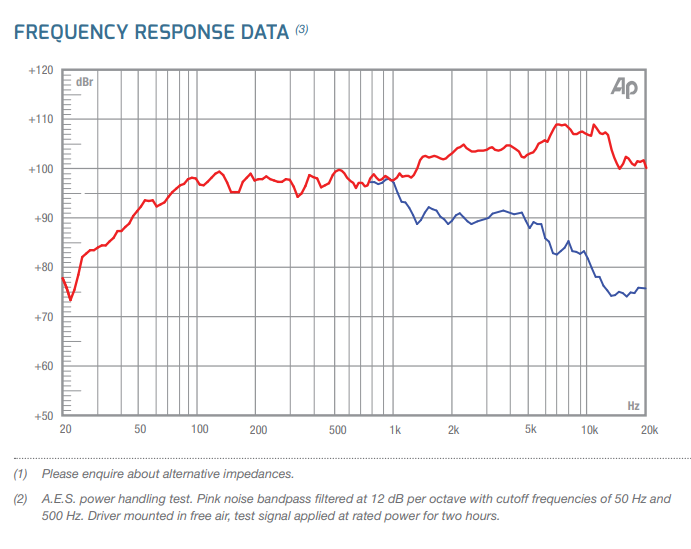

Un tweeter annulaire est coupé haut en fréquence, vers 8000 Hz.
Cela veut dire que le 415 monte bien mieux que ce que vous criez sur les toits.
Vous regardez les graphes que j'ai posté plus haut ?
le Fane 12-250 TC monte à 12 Khz pleine bande, pas à -15 db ! mais dans quel condition ? hein !?
Ces défauts sont propres à tout large bande, les 415, 420 et autres n'échappent pas à la règle.
mesure axe et hors axe, elle est conforme.

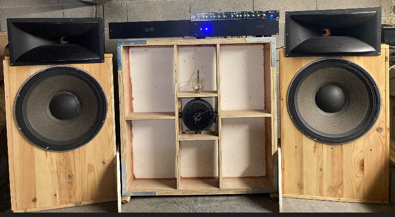

Dernière sur un autre extrait avec un clavecin plus discret, le violon étant le premier instrument, j'ai gardé la compression et remit le 46 cm, peut-être moins précis dans la zone raccord, mais plus d'ampleur pour les contrebasses et violoncelles dans le haut grave, le FANE 12 " est petit joueur
j'ai rajouté un ordre en passif sur le 18 " qui m'a permit d'atteindre FC 600 Hz avec le filtre actif, c'est le bout du bout pour la compression, j'ai un diaphragme d'avance au cas où elle passe à travers !
En musique au casque de préférence. (DR13)
