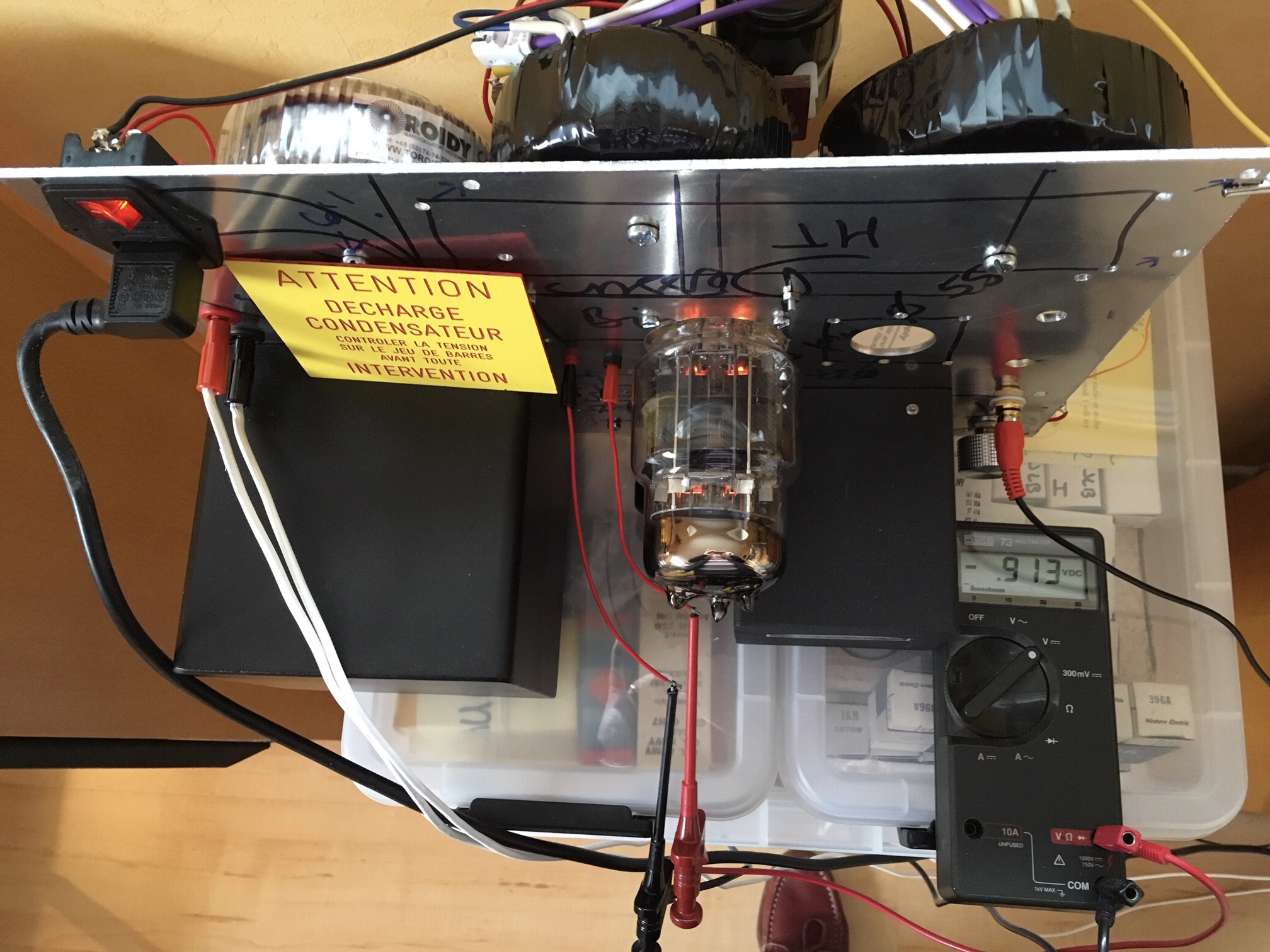

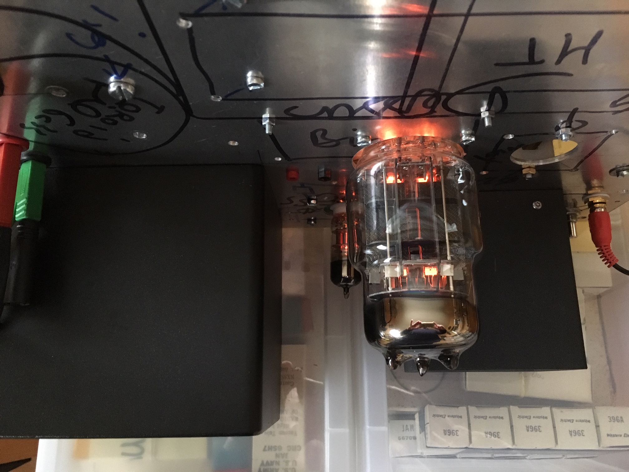

Alors alors..... Ce proto 6c33...
La chose fonctionne et l’on fait quelques mesures .
La puissance sur 7,5ohm est de 9 watts (25,5 vcc) à tout juste la limite de l’écrétage sinus. ( 1 kHz.) avec 0,7 volts eff. en entrée.
Dans le cadre d’une dissipation de 37 watt pour la 6c33.
C’est pour une utilisation pépère.
Après 12 watts sont possibles en faisant dissiper vers 50 watts sous 240 ma.
Un preampli est inutile sauf pour commuter les sources.
Profitons d’une écoute mono du prototype     avec Radio France en mono sur le tuner..
C’est renversant.
P.S. La grille est modulée par la D3a à tout juste 160 volts crête crête et la 6c33 à un bias de -73 volts donc on est modulé à fond mais guère plus et le régime reste A1
P.S.2 Aujourd’hui il fait 1° mais ce bricolage fait un sympathique chauffage d’appoint.
Gilles :-)

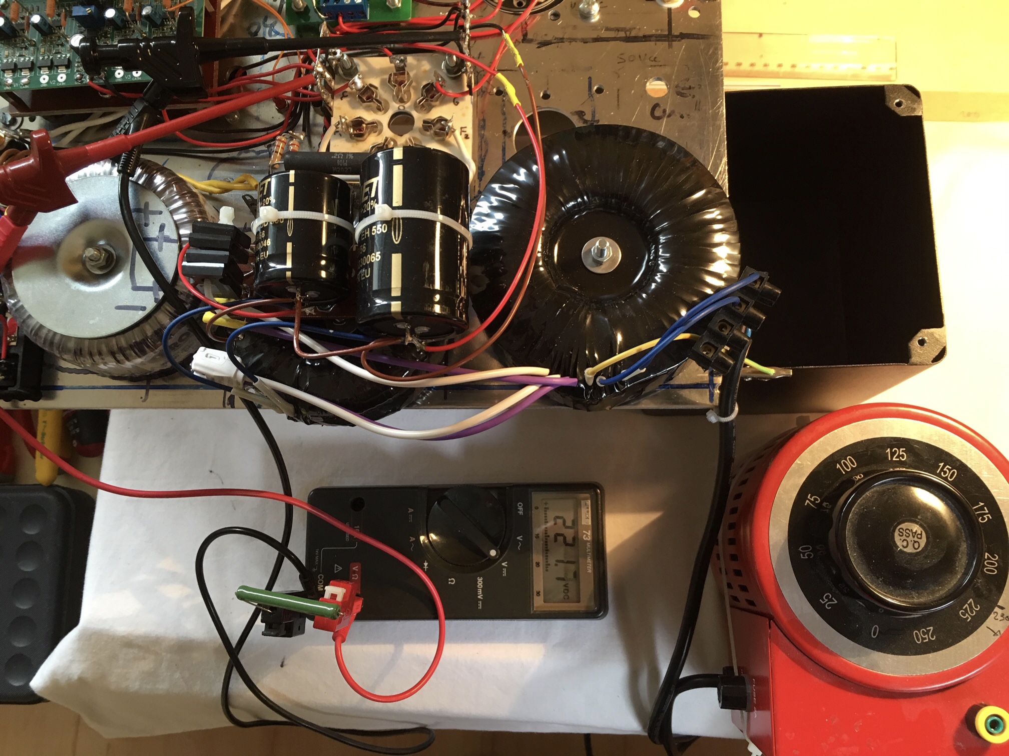

Le 6c33 mono-blocs, quelques petites avancées :
Pose d’un atténuateur à réseau de résistances qui chose curieuse supprime un petit buzz que l’on entendait uniquement à mi course du Cosmo précédent.
Sans repères par les clics du niveau l’entrée, ajuster le son des blocs n’est pas confortable.
Passage à l’alim linéaire puisque le montage est validé, avec un torique alim-pont de diodes Stealth-capa-self torique-capa.
Les composants cheminent vers la France depuis la Pologne.
https://www.onsemi.com/pub/Collateral/IS...0S3S-D.PDF
https://sklep.toroidy.pl/en_US/p/TDS1025...0mA-DC/624
https://sklep.toroidy.pl/en_US/p/TTSA025...-100-V/336
Les tarifs sont abordables.
Gilles :-)

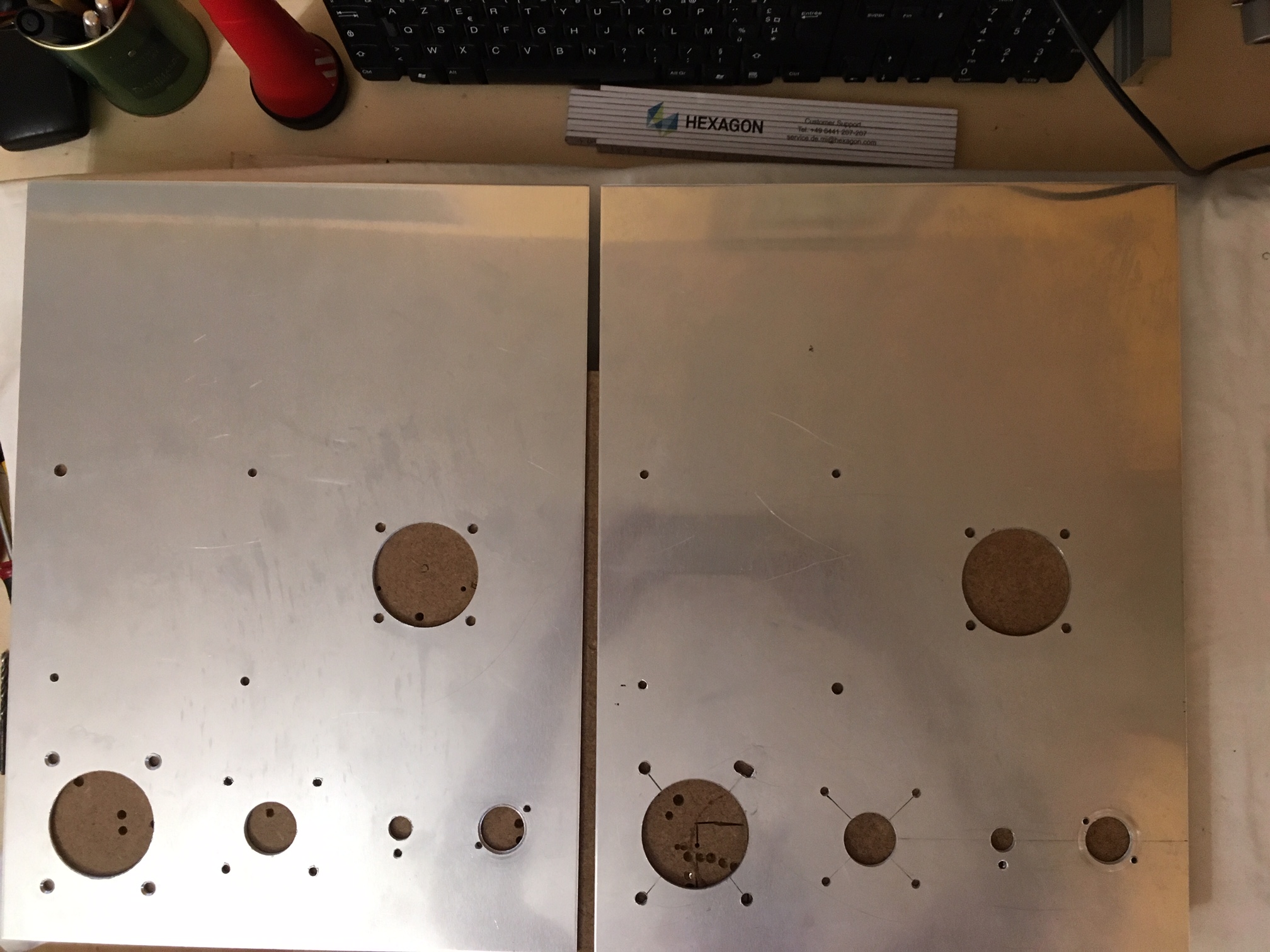

Le 6c33 blocs mono, usinage maison définitif des plaques.
C’est fou ce que l’on arrive à faire avec des outils petits prix.
Gilles :-)

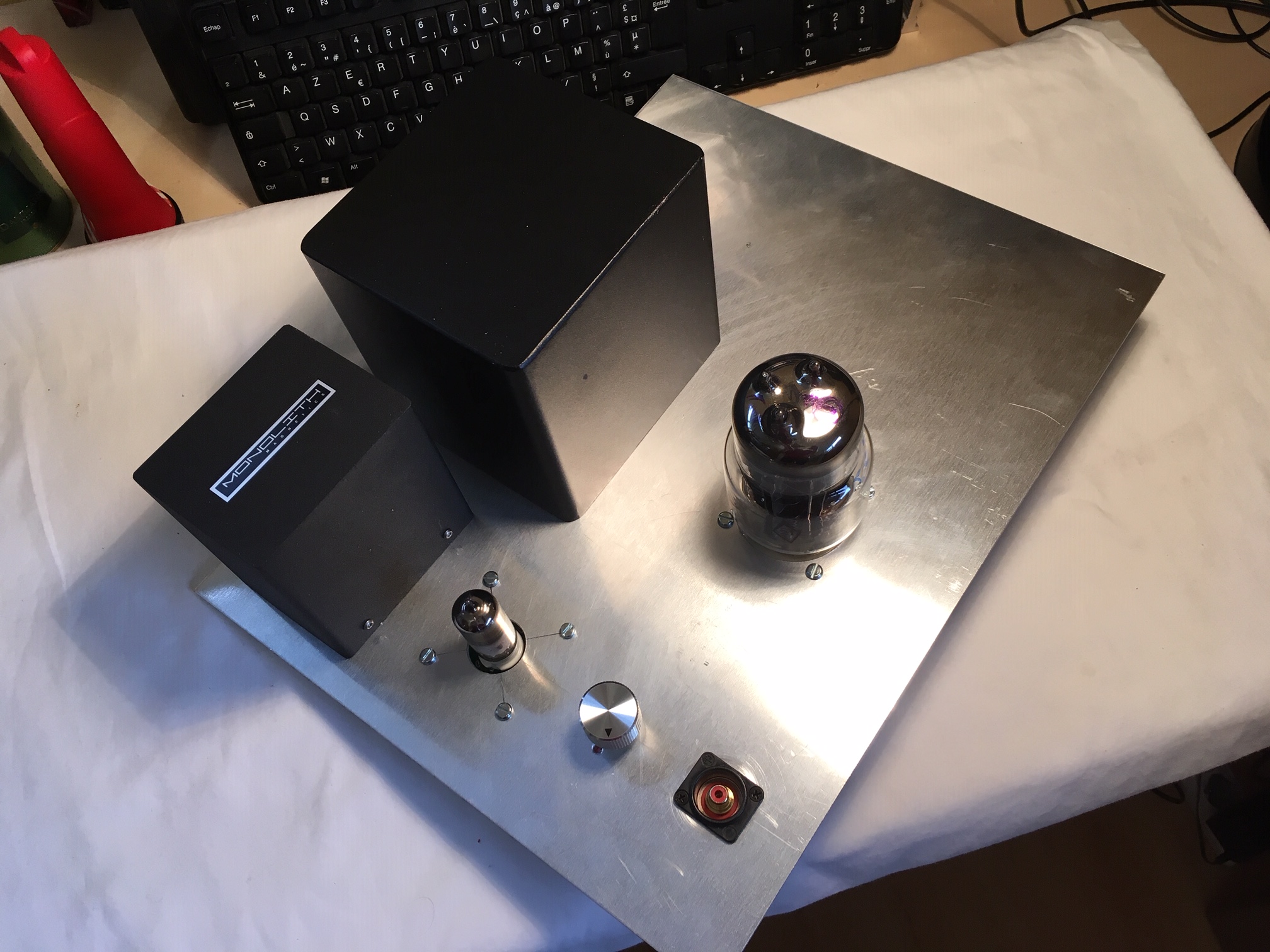

Hello, voilà un bloc mono version finale qui pointe le bout de son nez....
Gilles :-)

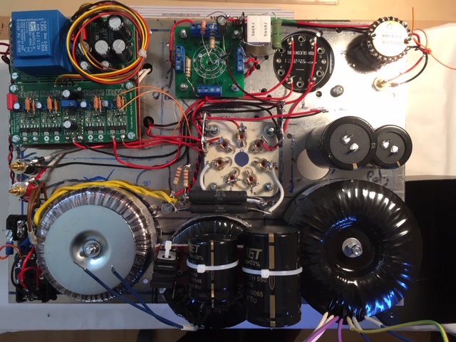

Hello, nous passons le proto 6c33 en alim linéaire au lieu de l’alim SMPS HT.
Curieux d’entendre la différence.....
Et pour la première fois utilisons une self torique.
P.S. Deux capas intruses ne pas en tenir compte.
Gilles :-)

L’aim ht linéaire est câblée et testée :
220 volts à vide, 205/210 volts en charge, ça se présente bien.
Gilles :-)

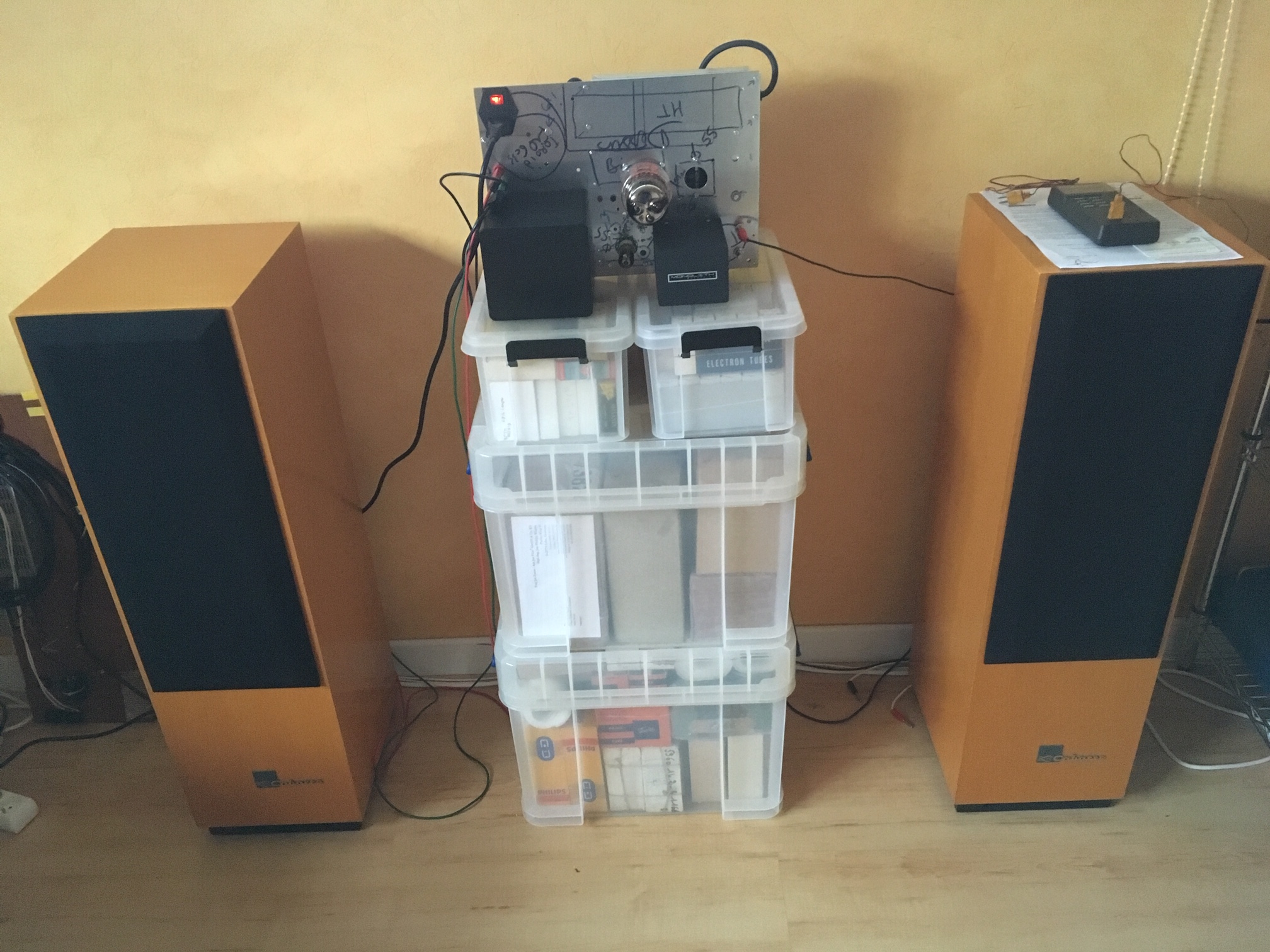

On passe aux essais auditifs.
Polarisation impec*, pas de bruit avec les Cabasse Farella (94db de rendement).
Par rapport à l’alim HT smps :
Je préfère le son avec cette nouvelle alim, on garde la superbe discrimination sur les voix mais elles me paraissent plus pleines avec moins de sifflantes et la bande passante en général me semble mieux équilibrée.
La puissance subjective semble plus importante mais avec plus de fluidité.
C’est énormément puissant en fait à côté d’une 300b, trop sur des VOT.
Moins charmeur et plus droit.
Ce ne sont que des ressentis vite fait.
On va lancer les blocs définitifs déjà bien avancés, plaques faites en vacances chez le menuisier pour de superbes cadres en bois locaux.
* 0.9 volts aux bornes de la résistance de mesure 5 ohms de la régulation bias.
