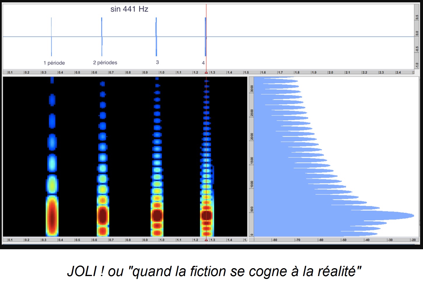

JM Plantefeve a écrit :...une analyse période élémentaire par période élémentaire pour observer le probable glissement du contenu harmonique en fonction de la position dans le burst.
Pour cela je n'imagine pas une mesure en temps réelle mais un travail algorithmique sur un burst mémorisé de sortie de DUT. Y arriver permettrait d'analyser une distorsion d'enveloppe transitoire, plutôt que de se limiter à une distorsion harmonique stabilisée. J'ose penser que cela serait davantage pertinent pour nos éléments audio.
Disposant de l'enregistrement, on peut imaginer un ensemble de filtres Très sélectifs (facile en numérique) pour lire et relire l'échantillon de son.
Moulinez le tout (pas en temps réel) et j'y crois bien pour analyser des signaux non périodiques et non stationnaires...La Musique, Quoi...!

Il me semble qu'en analysant une période à la fois, vous n'aurez plus la résolution fréquentielle nécessaire pour discerner des harmoniques.
L'autre difficulté sera de garantir au pouillème près que la transformée de fourrier se fait bien pil poil sur une durée de une période, ce qui impose en plus que fréquence d'échantillonnage et fréquence sinus soient multiples.

xnwrx a écrit :Il me semble qu'en analysant une période à la fois, vous n'aurez plus la résolution fréquentielle nécessaire pour discerner des harmoniques.
On ne parle pas de la même chose.
Il s'agit d'essayer de caractériser un "son" et ses microscopiques dénaturations lorsqu'il passe par un système électro-acoustique
je sais, je me répète, mais c'est pour remettre à niveau d'égalité les Objectivistes (pouha) et les Subjectivistes (beurk)
La recherche proposée repose sur un constat évident: les sons musicaux sont si complexes qu'une "vulgaire analyse" donne tous les systèmes de reproduction équivalents.
Les électroniques en premier lieu où le dégradé harmonique "harmonieux visuellement" semble préférable au zéro défaut.
Ce n'est pas une lubie que d'essayer de montrer cela.
Une analyse "glissante" (avec toutes les précautions mathématiques afférentes) parait lucide pour essayer de caractériser ces différences sensibles.
