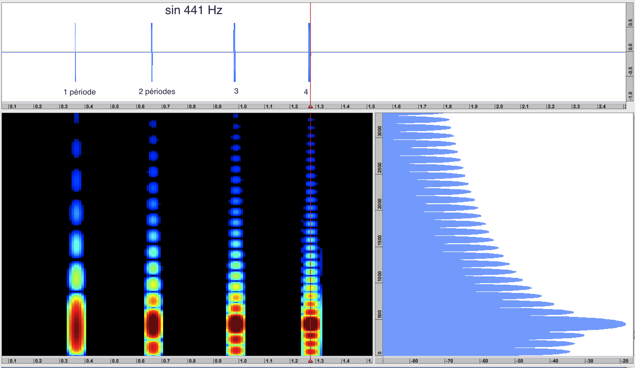

forr a écrit :Un signal d'une seule période de forme sinusoïdale mathématiquement parfaite contient des harmoniques (leçon retenue d'un brillant intervenant du forum Audax).
J'ai omis de préciser : le signal étant à amplitude nulle juste avant et juste après la période de forme sinusoïdale.
RE: Renardson MJR7-MK5
forr a écrit :
jys a écrit :Le calcul que tu montres met en évidence l'impuissance de la FFT à résoudre le signal sur un échantillon de courte durée. Pour l'exemple donné d'une période de sinus (il n'y a pas plus simple), le spectre est inexploitable.
Totalement d'accord, Une période sinusoïdale parfaite n'est vraiment pas un bon choix, c'est un modèle !
Aucun oscillateur (présent ou avenir) n'est capable de le réaliser. (discontinuités contre nature Wink)
La structure harmonique (?), qui n'est pas en Hn de la fondamentale, se
densifie en fonction du nombre de périodes entourées par du silence.

Par le calcul c'est simple, mais je te le fais directement sous Audacity (qui n'est pas très adapté), c'est plus parlant
Le signal que tu analyses là n'est pas une période de sinus mais une succession d'un blanc, d'une période de sinus et d'un blanc. Je ne parlais pas de cela mais d'une analyse période élémentaire par période élémentaire pour observer le probable glissement du contenu harmonique en fonction de la position dans le burst.
Pour cela je n'imagine pas une mesure en temps réelle mais un travail algorithmique sur un burst mémorisé de sortie de DUT. Y arriver permettrait d'analyser une distorsion d'enveloppe transitoire, plutôt que de se limiter à une distorsion harmonique stabilisée. J'ose penser que cela serait davantage pertinent pour nos éléments audio.
