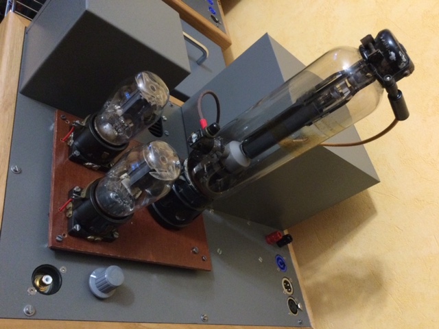

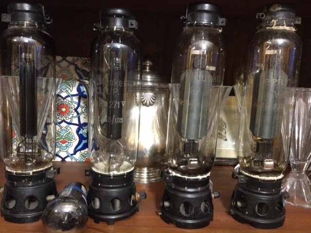

Une petite brochette de Triodes RV271 Luftwaffe et Kriesgmarine :
Qui vont faire un petit séjour à la place du RS291 pour écouter la différence entre Tetrode(RS291) et triode(RV271).
Pour l’instant nous sommes encore en tétrode :
Gilles :-)
Messages : 5.544
Sujets : 432
Inscription : 08/02/2008
MÉLAUDIA.admin
RE: 300b et grosses copines
(23/01/2023-08:33:46)gillougillou a écrit : Une petite brochette de Triodes RV271 Luftwaffe ...
Bonjour Gilles,
Ça s'appelle une escadrille.
a+mitiés raoul

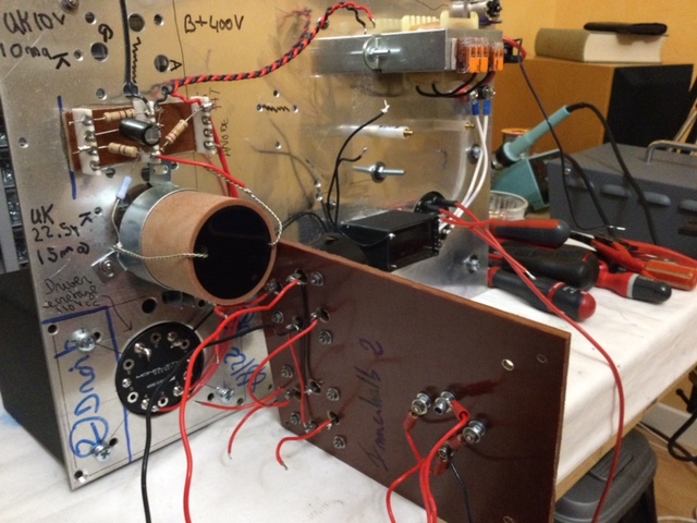

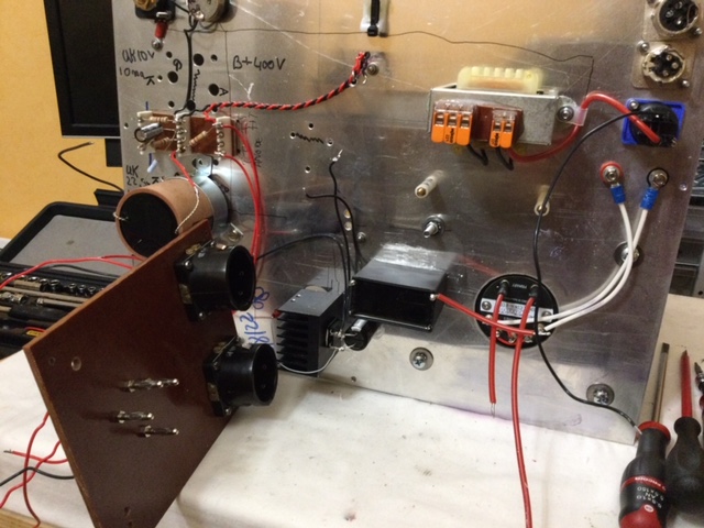

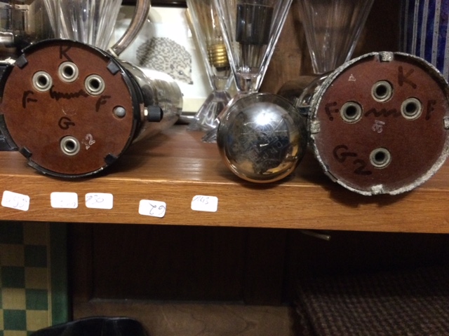

*L’U-BOOT PASSE À LA TRIODE*
Évidemment ce n’est pas le même brochage, c’est subtil mais réel :
Alors on va modifier … Ce qui implique un généreux démontage :
Gilles :-)

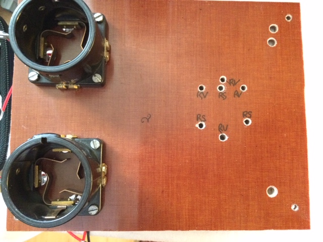

Avantage, support facile à modifier
Des trous trous et c’est tout.
Gilles :-)

bonsoir Gilles ,
merci pour les photos ,l'avant dernière plaque en bakelite ? et la dernière en "résine" ?
bonne soirée
Messages : 1.172
Sujets : 41
Inscription : 28/01/2014
Salut Claude c’est du Tufnol un genre de coton/résine compressé très isolant et bien pratique
Gilles :-)
