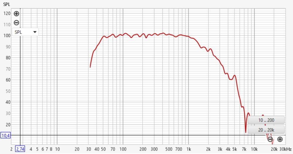

Bonjour et merci pour ta contribution.
Je te joins la réponse dans le grave mesurée en proximité (20 cm) avec le filtre qui est pour l'instant un 12 dB électrique.
Je n'ai pas de problème à augmenter l'ordre du filtre mais pour l'instant je me concentre sur la méthode adéquate pour les corrections de phase avec rephase (mettre en place la méthode).
Je verrai le grave "un peu plus tard", histoire de pas tout mélanger, mais je ne rejette aucune option sur les pentes ou structures tant qu'on reste en passif.
La biamp n'est pas envisageable sur ce système, je sais que ça me simplifierait les choses (filtrage, retards, etc), mais je veux pouvoir tourner juste avec une source numérique et un ampli intégré. En intercalant le DSP si positif à l'écoute.
J'ai en construction un ampli de 50W sur base Douglas Self qui devrait pouvoir convenir (par exemple) à ce projet. reste à le terminer. Pour l'instant je tourne avec un SE de 211, mais ce n'est pas ce que je prévois à terme.
L'ensemble doit être très simple et est destiné à fonctionner dans un salon généraliste, on doit pouvoir appuyer sur "play" et écouter de la musique avec le minimum d'appareils. L'insertion du DSP doit être totalement transparente pour l'utilisateur, aucune commande doit être faite avec le DSP en utilisation normale, même pas le volume, qui est géré par l'intégré (bouton et télécommande). Je sais que pour certains, ça peut paraitre restrictif, mais c'est ainsi qu'on souhaite fonctionner.
A plus
André

Citation :Bonjour et merci pour ta contribution.
Je te joins la réponse dans le grave mesurée et proximité (20 cm) avec le filtre qui est pour l'instant un 12 dB électrique.
Je n'ai pas de problème à augmenter l'ordre du filtre mais pour l'instant je me concentre sur la méthode adéquate pour les corrections de phase avec rephase.
Je verrai le grave "un peu plus tard", histoire de pas tout mélanger.
La biamp n'est pas envisageable sur ce système, je sais qua ça me simplifierais les choses (filtrage, retards, etc), mais je veux pouvoir tourner juste avec un lecteur réseau et un ampli intégré. En intercalant le DSP si positif.
![[Image: attachment.php?aid=49726]](https://forums.melaudia.net/attachment.php?aid=49726)
A plus
André
Ta mesure à 20 cm n'intègre pas à mon avis l'effet du baffle step.
Si tu peux mesurer en extérieur de plus loin, celui-ci sera sans doute plus juste - et la réponse aussi.
L'autre chose, sur un graphe uniquement SPL de la réponse on ne voit pas la courbe de phase au raccord, ni même si elle est synchro avec celle de l'autre voie.
Pour cela tu peux reprendre des mesures filtrées de chaque voie, à 80cm/1m point unique (entraxe boomer/pav par exemple ou axe pav)
Ensuite un IRShift sur la voie de medium-aigu, noter le delai puis appliquer ce même délai sur la voie grave, puis onglet overlay - réponses en phase de chaque voie
Cela donnera déjà une première info de la qualité de mise en phase à 80 cm - 1m
Ce sera très légèrement différent au PE d'ailleurs
crdt
A plus
André

J'ai importé la courbe de réponse de ta mesure de grave dans Vituix pour voir à quel gabarit acoustique elle correspond
A priori, pour le moment, et sans prise en compte de l'effet de baffle, plutôt proche d'un LR24 vers 1500 Hz
crdt.
