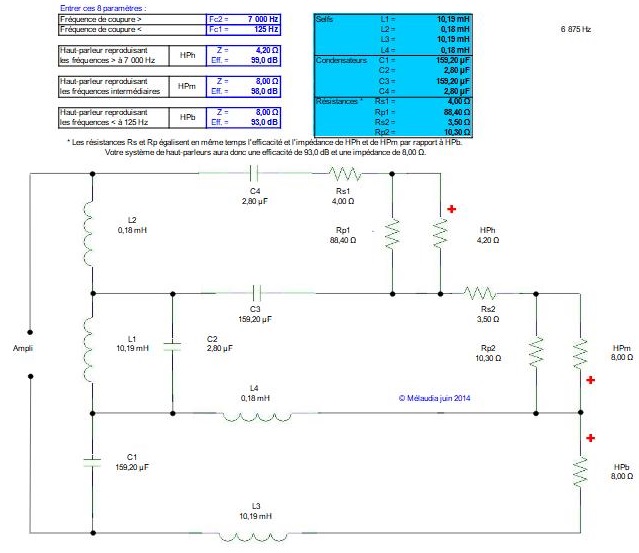

Bonsoir à tous,
En plein développement d'un nouveau projet DIY, je m'intéresse à ce type de filtre mais j'aimerais bien avoir l'aval des pointures de ce forum sur les résultats que me donne la feuille de calcul.
Voici le projet : Un type baffle plan 3 voies avec un 30 cm grave en H frame, un Supravox 215 RTF 64 simple cône et un ESS heil AMT.
Le filtre classique parallèle est déjà réglé mais j'aimerais bien tester le série 12 dB.
Fréquence de coupure 125 Hz et 7000 Hz.
Je vois que la phase du Supravox est inversée. Est ce normal ?
Merci d'avance
RE: FILTRE SERIE 6/12 dB, 2 ou 3 voies : Partage d'expériences
Un filtre à 12 dB/octave demande d'inverser le sens de branchement du médium.
Donc oui, c'est normal d'avoir l'inversion sur le schéma.

(05/06/2024-08:28:44)tonipe a écrit : Un filtre à 12 dB/octave demande d'inverser le sens de branchement du médium.
Non cela dépend
Non cela dépend
Oui l'inversion de polarité est bonne qu'à condition que la pente du filtrage acoustique reste a 12db/octave ,ce qui est très peu probable dans la réalité en utilisant un filtre électrique a pente de 12db/octave avec un HP a bande passante limitée..
