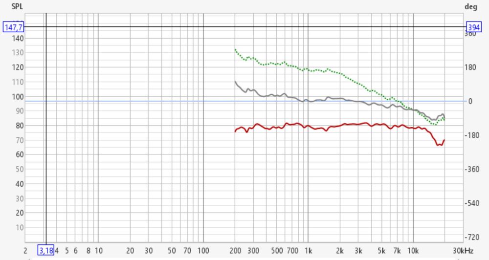

(24/04/2026-22:41:54)RM8Kinoshita a écrit : Bonsoir André
la courbe de phase acoustique mesurée (verte) doit s'aligner/coïncider à celle de phase min (en gris) en HF vers 12-15k,
ce qui n'est pas le cas sur ton nouveau graphe :
[Image: attachment.php?aid=49695]
Non, la courbe de phase mesurée ne doit pas s'aligner sur la courbe de phase mini proposée par REW pour 2 raisons :
1/
La coupure haute de la compression se site vers 18 Khz, donc la phase réelle est d'environ -180 ° a cette fréquence et non -90 ° comme proposé par le calcul de phase minimale
2/
L'enceinte est filtrée en 2 voies, il est donc normale d'avoir une rotation supplémentaire (non évidente ici car affichage déplié de la phase)
L'alignement fin devrait se faire sur la fin de réponse acoustique réelle du dispositif et non sur la fin de bande théorique de la compression. Donc vers 15k, là où le module est déjà vers -10 dB par rapport à la réponse pleine bande.
Maintenant, on remet l'impulse dans le bon sens et on recommence
 crdt

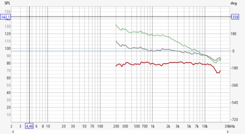

RE: Quel filtre numérique en 2025
Le mieux c'est de passer en linéaire ; on voit encore mieux le changement de pente .
Curieux ce fenêtrage à gauche et pas à droite : j'avoue ne pas en comprendre l'intérêt .

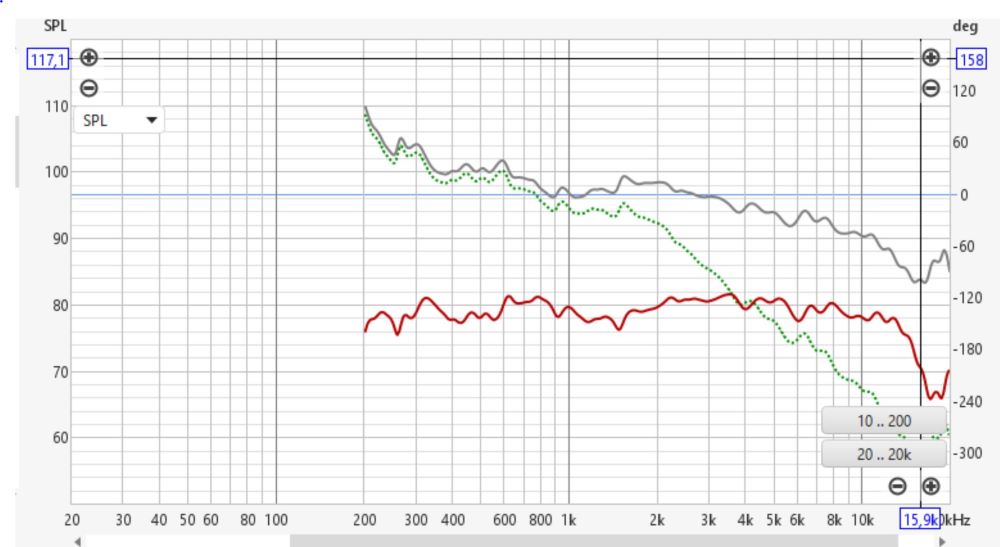

L’affichage de la phase
Une phase linéaire est linéaire en affichage linéaire quelle que soit sa pente

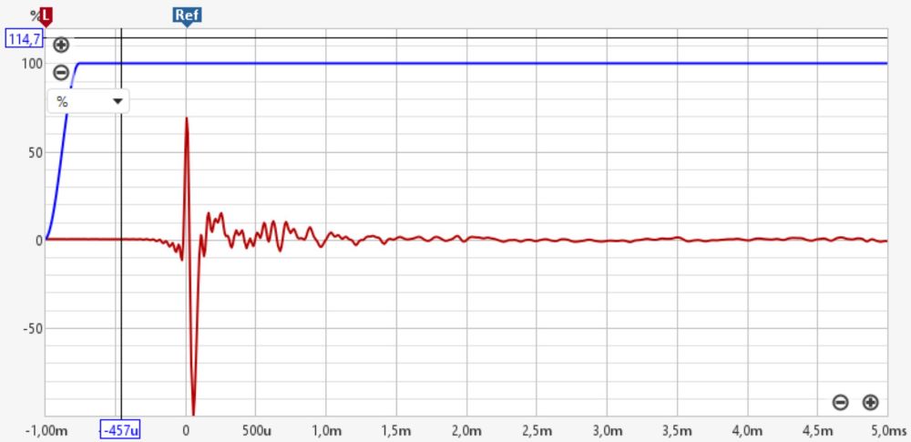

Inversion de l'impulsion, positionnement du t=0 sur le premier pic de l'impulsion inversée.
