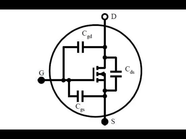

Bonjour Gilles,
les tubes j'y connais pas grand chose mais je peux dire que la grande impédance d'entrée des Fet de puissance cache un piège du fait des grosses capacités parasites sur son entré. Du coup le courant nécessaire augmente très vite avec la fréquence, la résistance de l'étage driver ne doit donc pas être trop grande.

Bon rappel Joël, reste à trouver sa valeur.
La Cgd semble être la Miller….
Et nous voilà avec environ 300pf de capa d’entrée du Fet…OhOh..
Gilles :-)

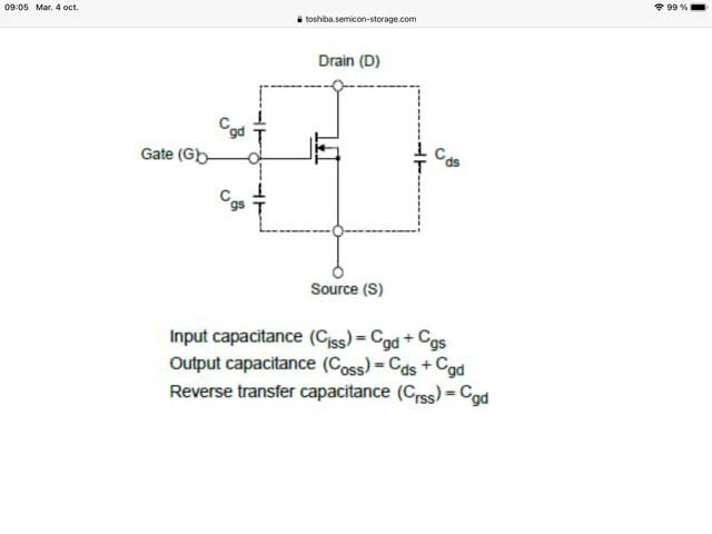

Bonjour Eric,
me semble que Gilles a indiqué que le mos est utilisé en suiveur donc dans ce pas d'effet Miller.
Sur le principe pour l'effet Miller il faut considérer Crss qui est la capa entre la gate et le drain Cgd, Ciss est la capacité entre la gate et la source Cgs plusse Cgd. Dans la pratique Cgd est nettement plus petite que Cgs et Ciss = Cgs.
Du coup Cm de ton calcul devient 300pF et RE 13KΩ.
Donc si ça passait ça devrait passer encore 2 fois mieux!

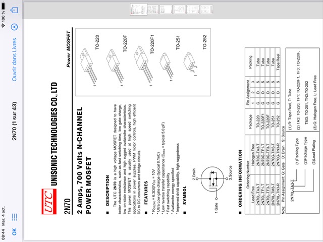

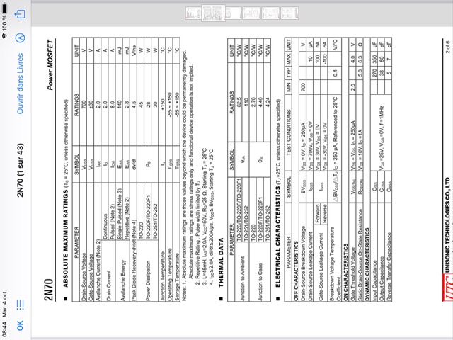

Mon vieux Fet est remplacé maintenant par le :
https://www.mouser.fr/datasheet/2/389/st...850823.pdf
Ciss 100pif donc trois fois moins.
Ça améliore les choses…….
Et pour aller encore plus loin qu’Eric je me demande s’il peut y avoir du Miller vu que la Gate et la source sont toujours au même potentiel (Follower)donc pas de charge/décharge de la capa Ciss.
Donc pas de Miller.
