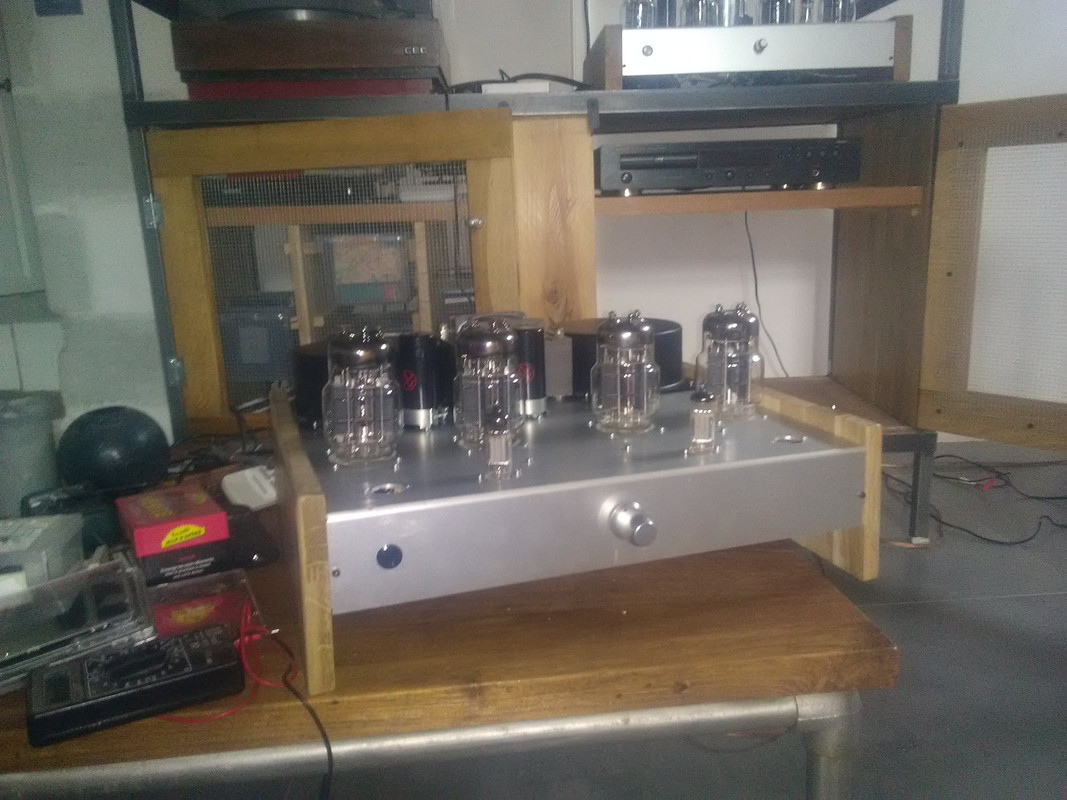

[Image: dessus.jpg]
Vu du dessus, finition cosmétique en cours, avec un placage d'ébenne blanc en face avant .
