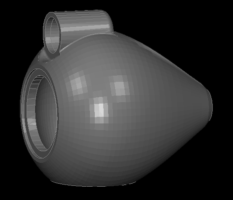

Il ne me reste plus qu’à trouver un bon logiciel pour générer des fichiers stl.
Ici, c'est SolidWorks qui a été utilisé. Un collègue spécialiste nous a bien aidé en passant de ma mise en plan cotée à la définition volumique. La génération stéréolithographique de la tête medium-aigu ici sur un viewer en ligne :

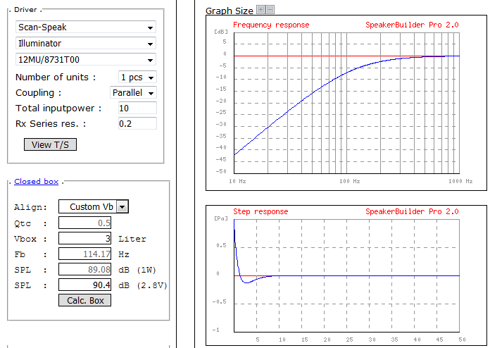

La forme de type goutte d'eau permet de profiter des travaux d'Olson au niveau du rayonnement utile, mais aussi d'un profil interne favorisant un amortissement apériodique de l'onde arrière. Le volume de 3 litres conduit le 12MU/8731T00 à un Qtc de 0.5, plus facile à intégrer à la cible acoustique Duelund qu'un 0.7 à cet endroit.
Bien à toi, Jean-Marc.
edit : cette tête est découplée de la colonne de grave par une semelle de caoutchouc et une fixation par vis Nylon M8 à faible couple de serrage.
