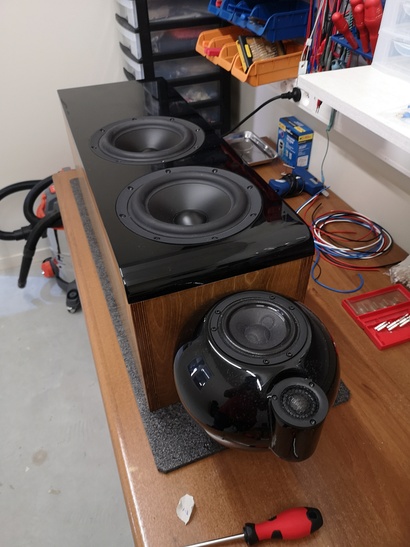

l'Homme de Rio - JM Plantefeve - 21/09/2019 Hello les amis ! Après l'aventure de la Marelle à Roncq, je me demandais bien quel nouveau projet conduire. C'était sans compter Jérôme qui était à l'affût de mes petits développements proto-didactiques. 1er novembre 2018, cet agréable garçon m'écrit pour me faire part de ses envies d'apprentissage en électroacoustique audiophile, avec mise en pratique d'un projet-école d'enceinte trois voies.
Il y a quelques jours, Jérôme m'envoie de son atelier cette photo annonçant l'approche de la phase suivante : la conception du filtrage passif après mesures. ---- Donc séances de travail en binôme cet automne pour une première écoute seulement un an après l'étincelle*. Le projet-école de Jérôme sera finalement une paire d'enceintes assurément digne d'être transmise à ses enfants dans quelques décennies. Si le résultat d'écoute est à la hauteur de nos espérances, une journée de présentation sera organisée au printemps dans sa très jolie ferme. Merci à Jérôme pour son investissement ! A bientôt, Jean-Marc. RE: l'Homme de Rio - folkdeath95 - 21/09/2019 Déjà, c'est un beau travail d'ébénisterie.

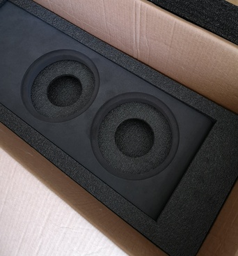

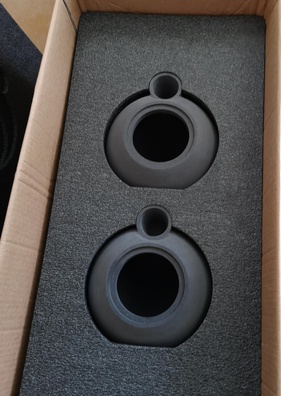

RE: l'Homme de Rio - JM Plantefeve - 22/09/2019 Bonjour Mikael, Déjà, c'est un beau travail d'ébénisterie. La rencontre avec les gens du CIRTES et les travaux bien connus de Olson (ici, les 4 premiers graphes) ont conduit au choix de formes organiques autour des haut-parleurs médium et aigu. Pour optimiser le rapport pertinence/prix, le volume de la colonne close de grave est réalisé en panneaux de multiplis. Donc face boomer et tête médium aigu en procédé de stratoconception de Valchromat. Les assemblages d'usinages à la livraison : ---- Bien à toi, Jean-Marc. RE: l'Homme de Rio - folkdeath95 - 22/09/2019 JM Plantefeve a écrit :La rencontre avec les gens du CIRTES et les travaux bien connus de Olson (ici, les 4 premiers graphes) ont conduit au choix de formes organiques autour des haut-parleurs médium et aigu.Inspiration Elipson/B&W. Ca rend très bien, en tous cas.Vivement la suite. RE: l'Homme de Rio - Indien29 - 22/09/2019 Très beau, comment ont été réalisé les tetes ? CNC ? RE: l'Homme de Rio - Greg Lagarrigue - 22/09/2019 Indien29 a écrit :Très beau, comment ont été réalisé les tetes ?Bonjour, ce n'est pas de l'usinage, mais de la fabrication additive, voir lien précédemment posté : https://www.stratoconception.com/procede RE: l'Homme de Rio - Indien29 - 22/09/2019 Merci Greg, Joli procédé que je ne connaissais pas, ce serait donc une variante d'usinage CNC, permettant l'usinage extérieur et intérieur de la pièce simultanément et permettant aussi l'usinage de pièces plus grandes, par rapport à une imprimante 3D, par déduction ca permet(trait) d'usiner en prototypage différents matériaux, acier, composites, bois etc... Très bien ! RE: l'Homme de Rio - JM Plantefeve - 24/09/2019 Bonjour, Inspiration Elipson/B&W. Oui ! Comme j'imagine eux-même par les travaux d'Olson. Pour l'anecdote, quelques premiers e-mails entre Jérôme et moi eurent pour objet : Esprit B&W, es-tu là ? Les haut-parleurs sélectionnés :
