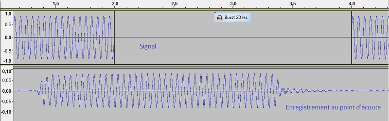

Enregistrement au point d'écoute dans mon salon d'un tone burst à 20 Hz :
Cet enregistrement confirme le waterfall précédemment publié, le temps d'extinction est de l’ordre de quelque dixième de s.
cdlt

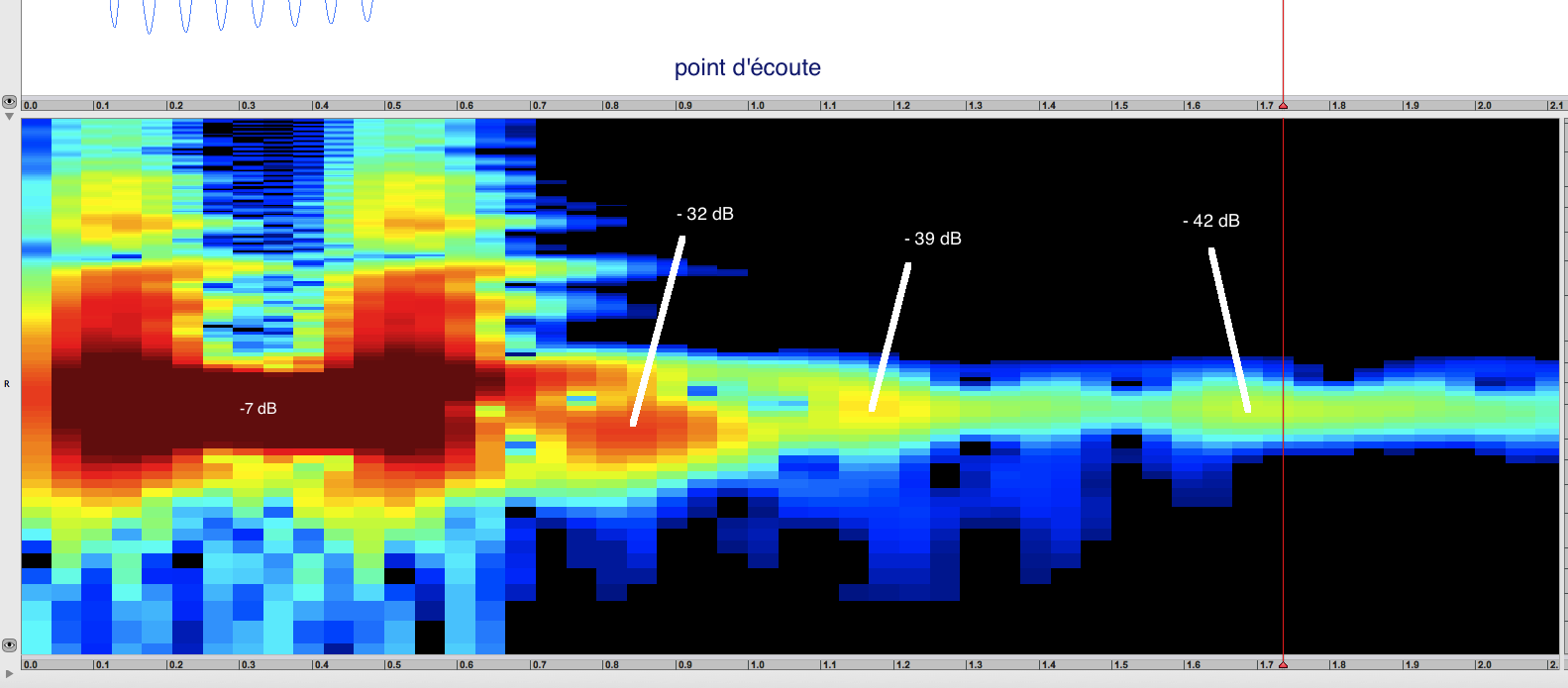

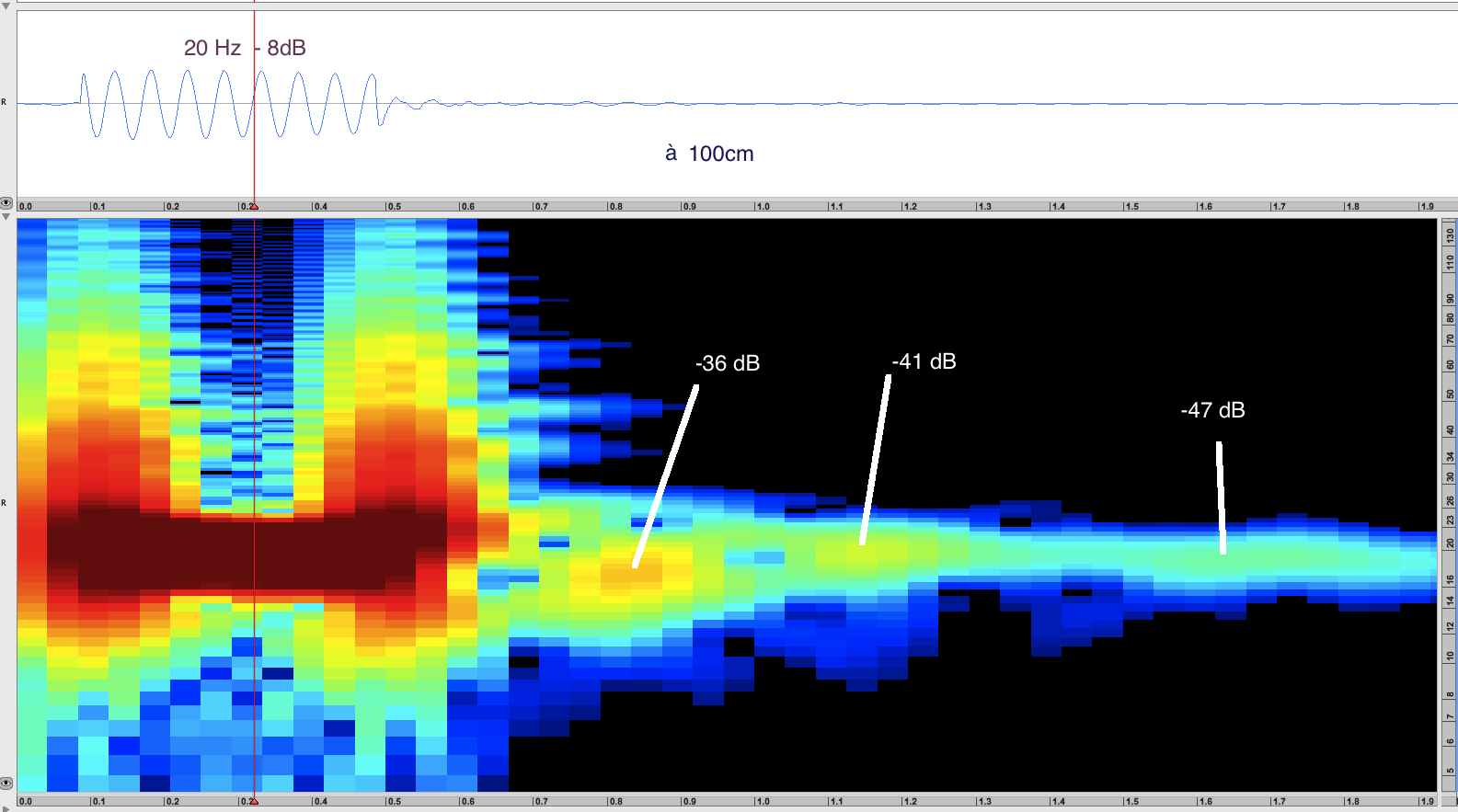

Greg Lagarrigue a écrit :un tone burst à 20 Hz :
idem
à 1m:
pe :

Bonjour Jean-Marc,
c'est un plug-in VST appliqué à audacity ? Il a un petit nom ?
J'en utilise un en plug-in audacity ( en VST),mais un peu limite en paramètres.(quoique 1000000 de taps au max).
sonograme VST/audacity

thierry38. a écrit :c'est un plug-in VST appliqué à audacity ? Il a un petit nom ?
Bonjour Thierry,
C'est des sonogram avec Audiosculpt
http://anasynth.ircam.fr/home/software/audiosculpt
