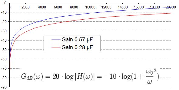

Salut Sébastien,
le "principe" du tweeter épaulant le LB ou un autre moteur, coupé en 6 dB très "haut",
est facile à saisir en traçant 2 courbes d'atténuations pour 2 condos différents,
exemple pour un HP de 8 ohms théorique, avec un condo de 0.57µF,
l'atténuation à 10k sera de -11 dB, et elle passera à -17 dB pour un condo de valeur 2 fois plus faible.
Ce qui permet de raccorder un 2405, par exemple, à un 215 Supravox,
on laisse filer le LB qui s'écroule en haut, le tweeter joue donc à 10k au "même" niveau apparent,
et apporte le filé d'aigu nécessaire,
l'axe X des fréquences étant log, l'oreille peu discriminante sur ces fréquences,
une courbe montante de 6 dB ne pose aucun probléme, surtout si on l'additionne à celle du tweeter, qui lui chute en haut...
Cdt
Olivier

olivecsm a écrit :exemple pour un HP de 8 ohms théorique, avec un condo de 0.57µF,
Olivier
(le bleu pose ses questions) Donc un condensateur unique peut filtrer en passe haut à 6db et atténuer de X db à cette même fréquence dans cet exemple à 10Khz ?
Franck
