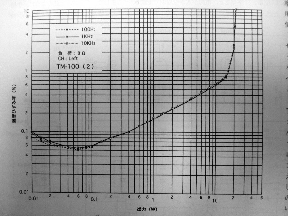

J'ai ''trituré'' un peu les courbes avec une construction graphique traditionnelle qui permet d de prédire avec une précision correcte le gain, la puissance, délivrée, le point de fonctionnement requis et la distorsion H2 obtenue.
J'ai choisi le point de fonctionnement suivant, qui peu sembler un peu farfelu mais qui doit donner un ampli suffisant pour mon système, avec ce transfo de sortie :
- Tension plaque : 600V
- Courant plaque : 100mA
- Charge : 3500 Ohms donc
- Recul grille : 30V environ
Théoriquement, ca donne 6W maximum avec 1% de H2. Cool non ?

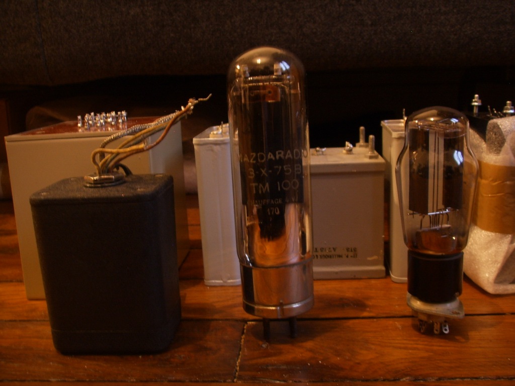

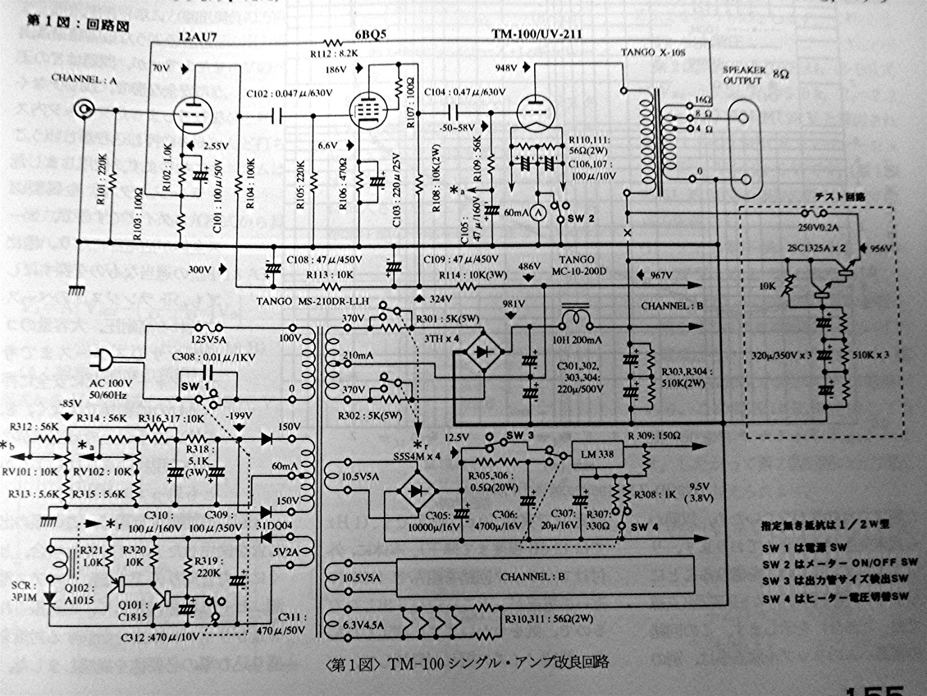

Pour attaquer ça, et suite aux tests faits précédemment sur un autre ampli R120 SE, entre différents tubes, charges et transfo, j'ai opté pour une entrée directe sur transformateur élévateur 1 :12 de marque Thordarson TruFidelity, 600 : 80000 Ohms, datant des années 40 (et qui sonne pas mal,ƒ∂). Les tests précédents ont montré un son très direct, ultra propre mais parfois un peu sec de ce transfo en entrée d'une R120.
J'ai estimé qu'avec la TM100 à chauffage directe, peu chargée, l'association serait bonne.
J'apprécie aussi la typologie qui résulte de ce montage ''tranfo ,ƒÏ tube ,ƒÏ transfo''.

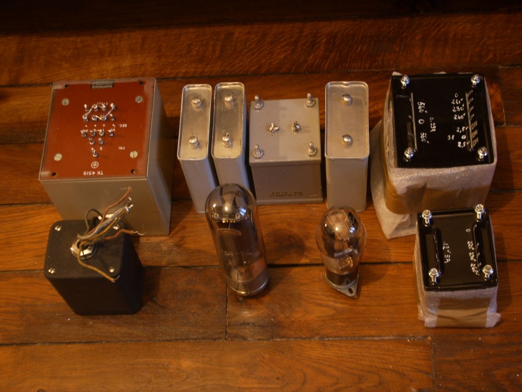

Pour faire tout ça, malgré la très grande simplicité du montage théorique, il faut quand même un peu de camelote, et surtout '' de la ferraille'' :
- Transformateur d'alimentation HT dédié 2*560V / 250mA + 5V valve (fabrication Hexacom CME sur mesure en cuve).
- Transformateur d'alimentation filament dédié 12V / 5A (fabrication Hexacom CME sur mesure en cuve).
- Self de filtrage 8H / 200mA Millerioux ancienne
- Condensateurs de filtrage : tous papier huilés en cuve 8µF / 1000V DC et 3*10µF/ 800V DC.
- Quelques résistances
- Un ''timer'' Omron automatique pour préchauffage du filament (démarrage du transfo filament 1 minute avant celui de la HT).
- Diodes rapides / condos 22000µF / résistance 0.75 Ohms pour le filtrage filament.
- Un vumètre de contrôle du courant cathode (j'avais un compteur horaire, mais il ne rentre pas...)

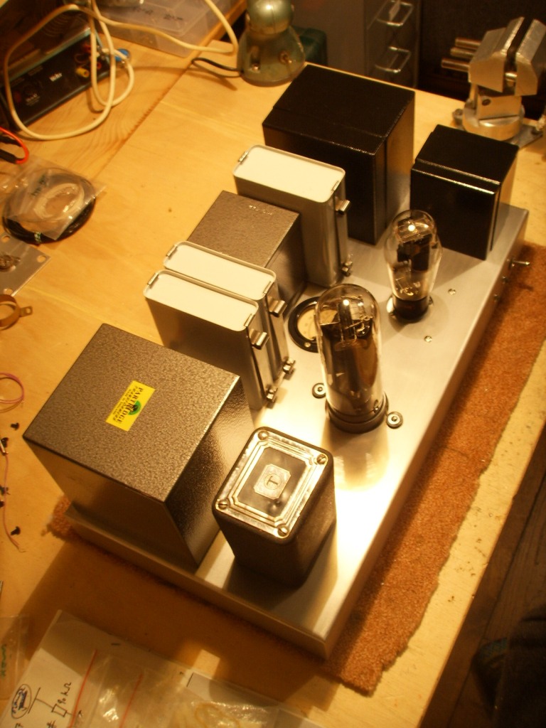

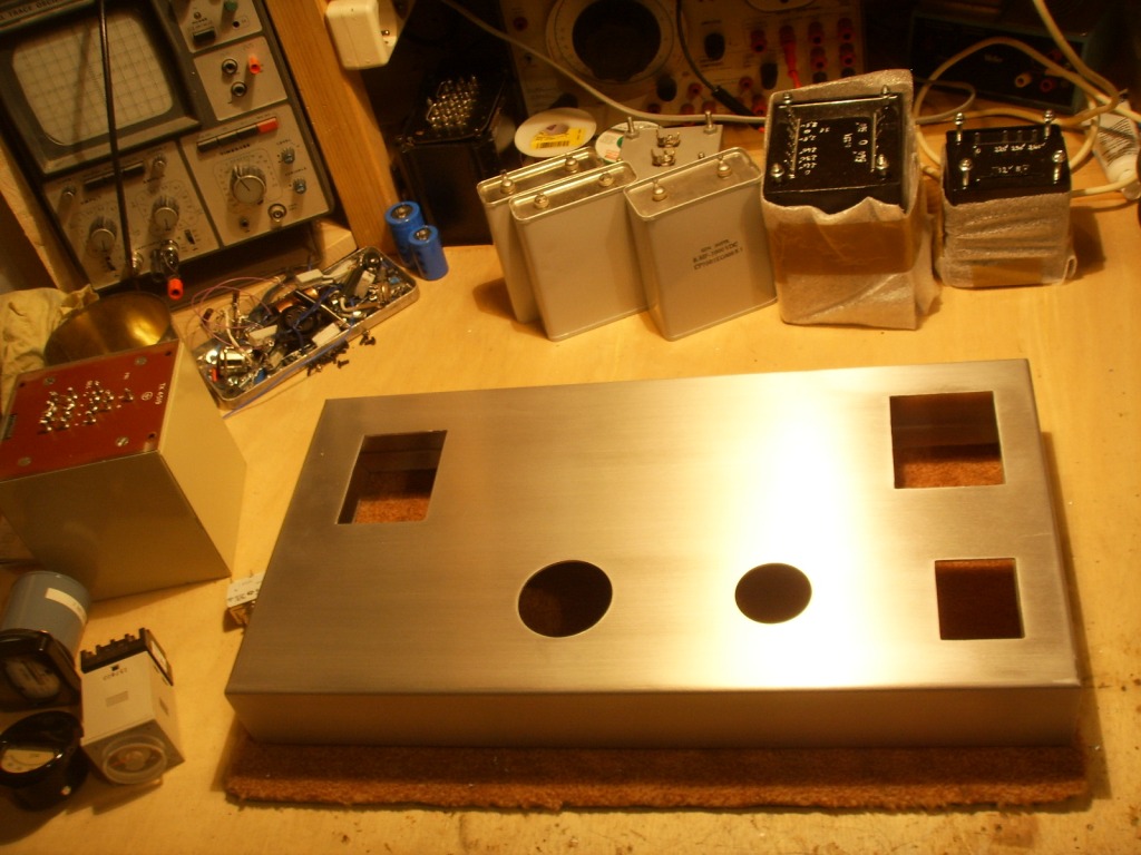

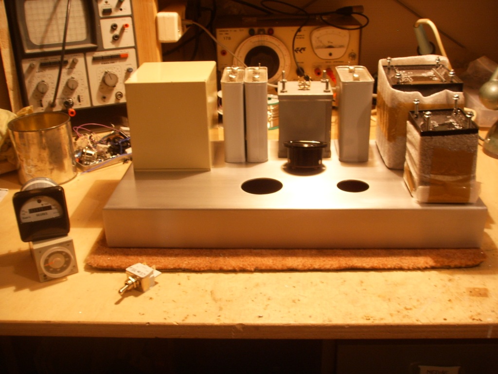

Une fois l'ensemble des composants réunis, j'ai choisi un agencement cohérent et réparti, ce qui donne ça :

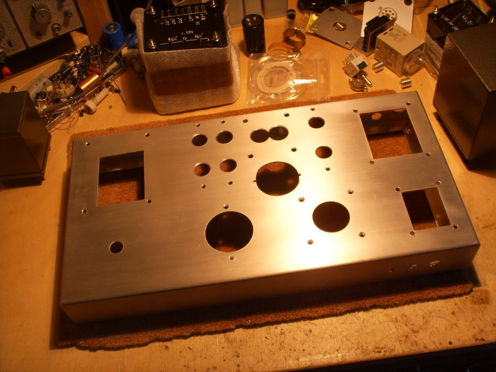

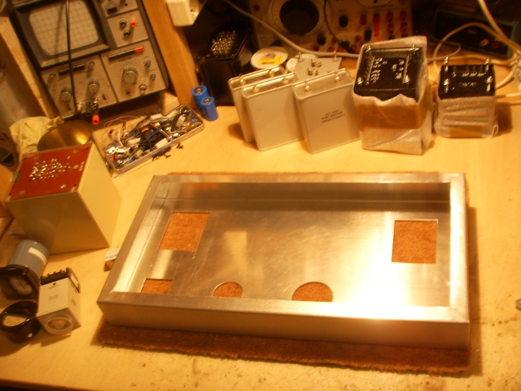

Le châssis de ce genre d'ampli est un sujet à part entière, il y a très peu de chose dans le commerce en France et on ne trouve jamais exactement ce qu'on cherche, en matière d'aspect, de matériaux, de prix de dimensions,ƒ∂
J'ai commandé sur la Bay à Ron WORK un châssis en alu plié, soudé, brossé, pré-percé, sur mesure. Pour une centaine d'euros frais de port inclus, en 10 jours, j'ai reçu ça :

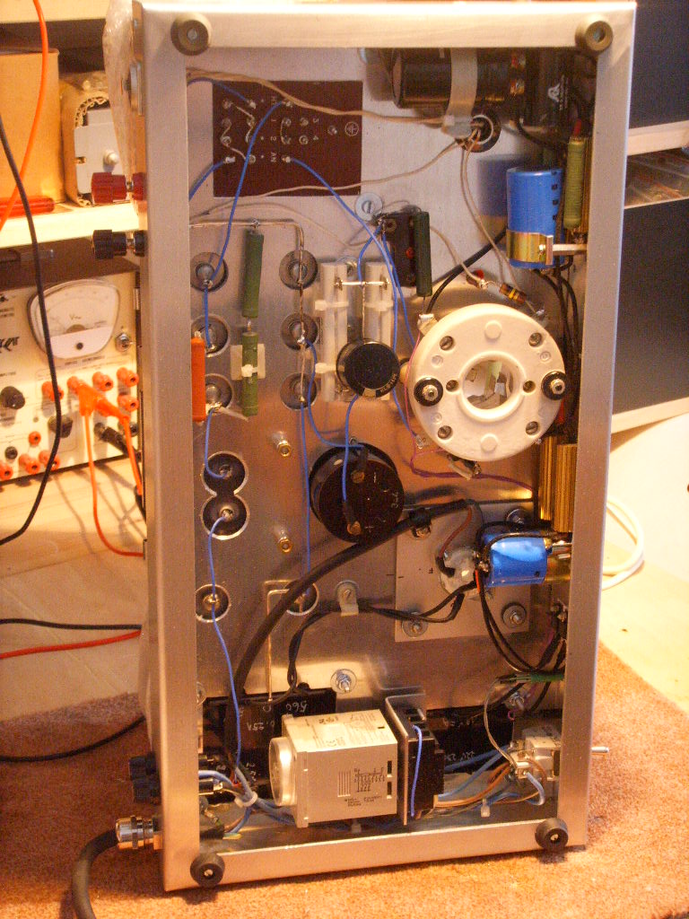

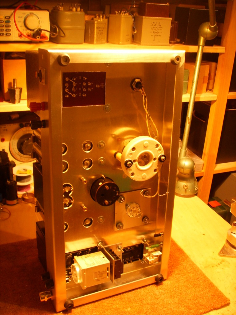

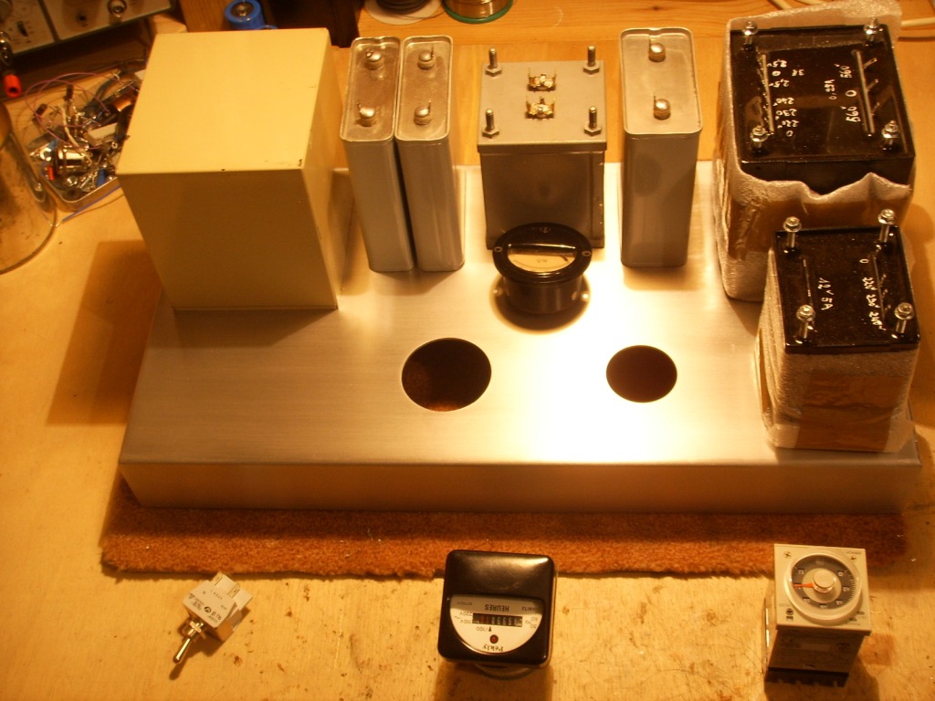

Au boulot, agencement des composants, positionnement, traçage des percements de fixation, perçages, vérification,ƒ∂
Après un coup de peinture pour uniformiser les beiges et gris industriels de quelques composants, premier montage ''à blanc''. Ca rentre et ca me plaît.

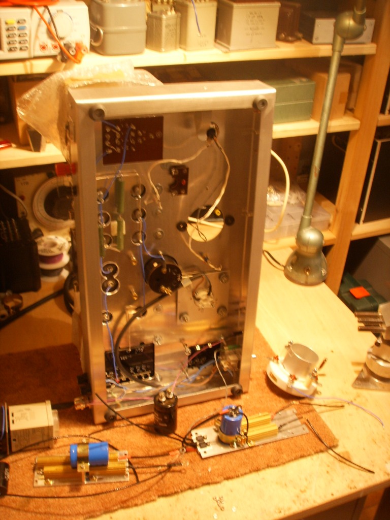

Préparation des contre plaque avec filtrage filament, timer, support Jumbo. Il n'y a presque rien dans cet appareil, mais l'intérieur du châssis se remplit vite,ƒ∂ Toujours garder de la place, décidément, l'intégration maximale est difficile à l'échelle artisanale !
Après encore un peu de boulot, quelques vis difficiles à atteindre dans les coins reculés du châssis,ƒ∂

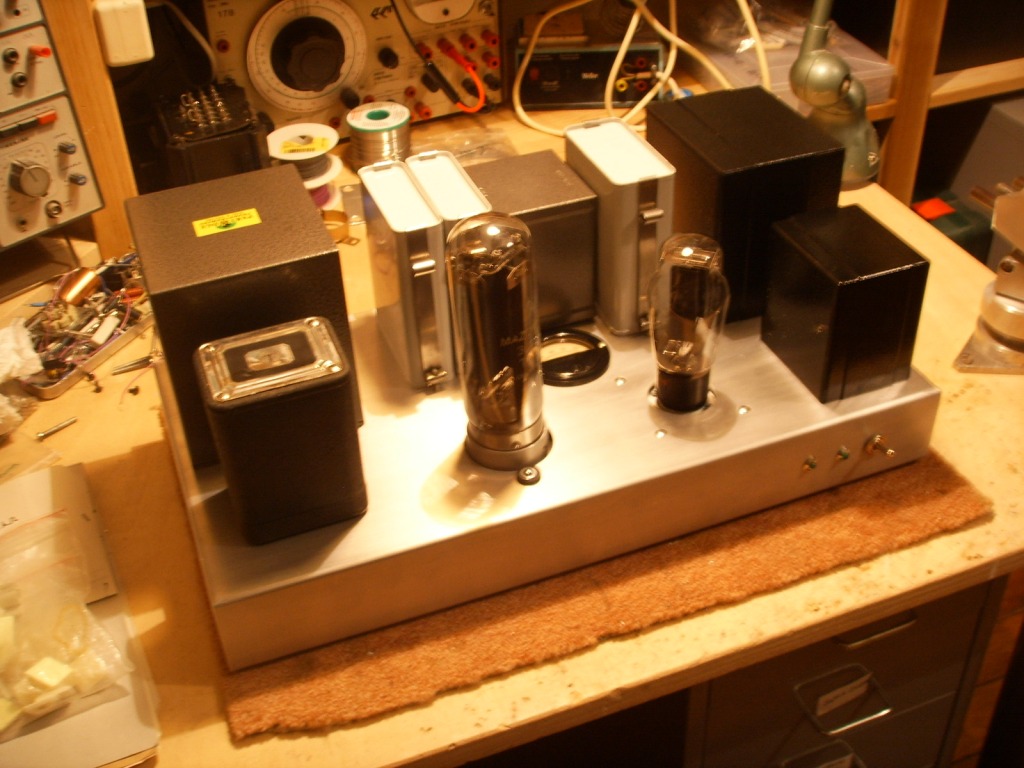

C'est fini :
