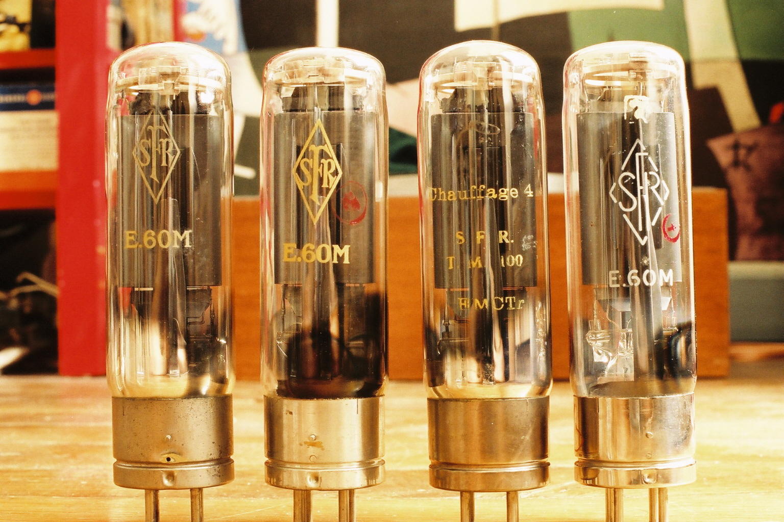

Voici déjà quelques photos :

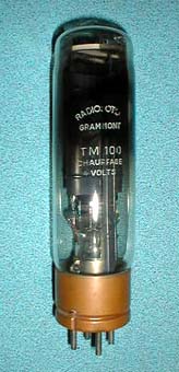

Grammont Radiofotos TM100 :
Mazdaradio TM100 :

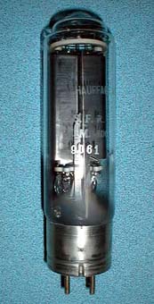

SFR E60.M :
Les informations sur la TM100 semblent introuvables, et pourtant de nombreuses personnes (et non des moindres) ont cherché partout, en vain. Il est généralement admis (mais je n'ai vu la preuve écrite nulle part, hormis ici) que les TM100/E60M sont équivalentes aux Philips MC1/60 :

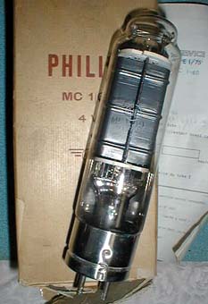

Photos de la MC1/60 :
Infos MC1/60 :
Les MC1/60 font partie de la "même famille" que les MC1/50 dont on peut trouver les courbes sur internet, mais MC1/50 et MC1/60 ne sont pas équivalents.

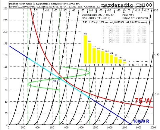

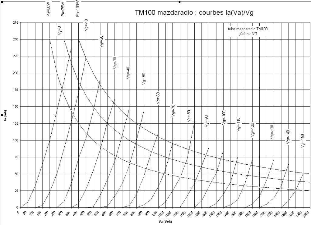

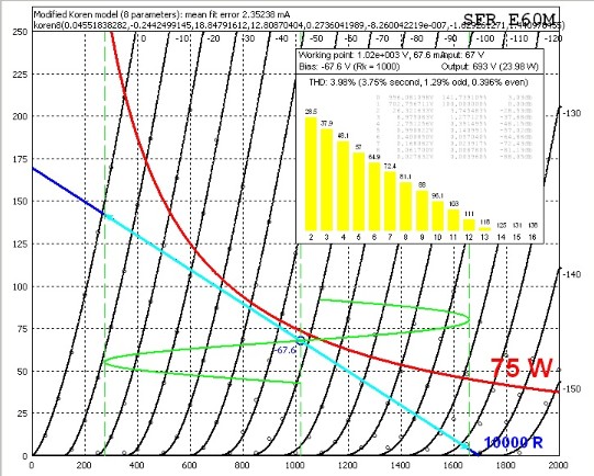

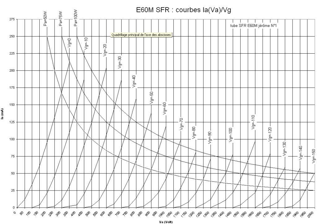

Courbes Ip/Up(Vg) des TM100 / E60M
Devant le manque d'insformation, j'ai décidé de tracer les courbes point par point, jusqu'à une tension de 2000V. Je ne suis pas allé au delà pour préserver la vie du tube, et surtout pour préserver la mienne.
J'ai fait apparaitre sur les courbes les courbes de dissipation 50W, 75W, 100W, ne sachant pas quelle est la dissipation réelle de la TM100, mais il semble prudent de se limiter à 75W, voire 60W.
Il y a de petites différences entre les TM100 mazdaradio et les E60M SFR, voici donc les deux courbes :
TM100 mazdaradio :
E60M SFR :

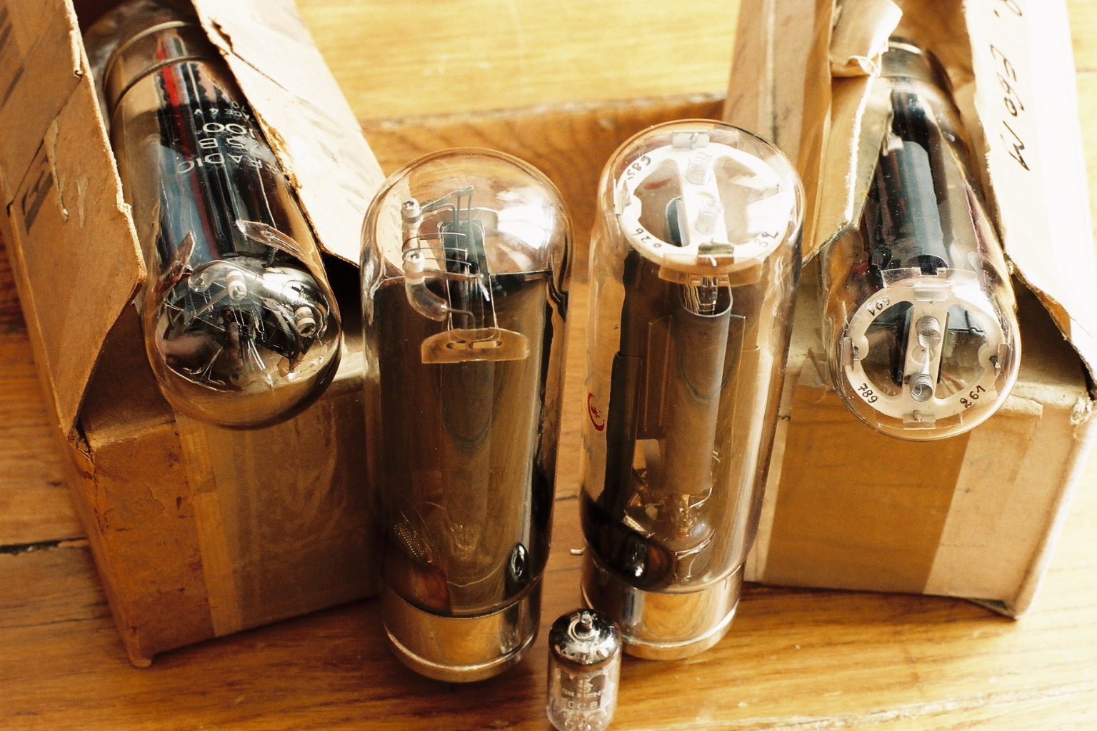

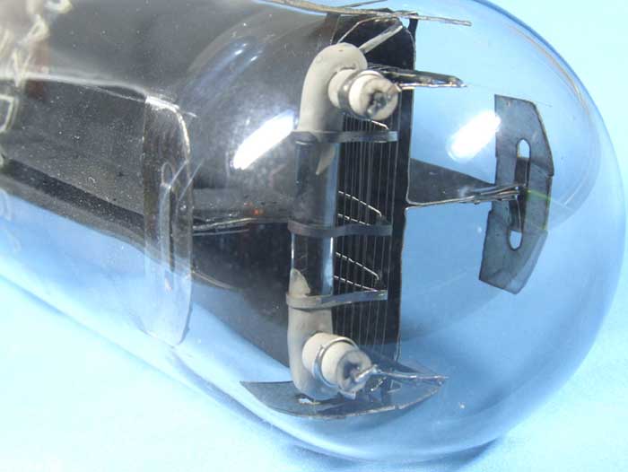

Construction interne
On voit sur les courbes Ip/Up(Vg) qu'on a affaire à deux tubes proches, mais légèrement différents, ce qui n'est pas surprenant compte tenu des constructions internes qui n'ont rien à voir. Voici quelques vues de détail :
SFR E60M :
Mazdaradio TM100 :

J'ai donc regardé attentivement les courbes que tu as transmises et réalisé quelques prédimensionnement pour les amateurs. Je note que les courbes sont très linéaires notamment entre 0 et 80/100V de grille.
E60M :
On pourrait simplement polariser à -40V la grille, 720V ''seulement'' à la plaque, repos à 100mA, charge de 10kOhms.
Ca donnerait un ampli très facile à driver même avec une liaison RC toute bête utilisant un tube peu résistif en entrée, comme une 5687.
On obtiendrait 6.5W RMS en sortie à environ 0.5% de distorsion H2..
On pourrait aussi la pousser à -60V grille, 950V à la plaque, repos à 80mA, charge 10kOhms.
C'est l'ampli ''classique'' à base de 211 / 845 qui pourrait alors être réutilisé (pour ceux qui en ont), gros driver et ''high voltage''.
On obtiendrait 13W RMS en sortie à environ 1% de distorsion H2..

J'avance dans mes simulations, voici les modèles Spice des mazdaradio TM100 et SFR E60M, pour les différentes variantes de Spice :
Citation :* SFR E60M Spice 3F4 model
.subckt SFR E60M P G K
Bp P K I=(0.04551838282m)*uramp(V(P,K)*ln(1.0+(-0.2442499145)+exp((18.84791612)+(18.84791612)*((12.80870404)+(0.2736041989m)*V(G,K))*V(G,K)/sqrt((-8.260042219e-007)^2+(V(P,K)-(-1.629261271))^2)))/(18.84791612))^(1.440978455)
.ends SFR E60M
* SFR E60M PSpice model
Gp P K VALUE={(0.04551838282m)*limit(V(P,K)*log(1.0+(-0.2442499145)+exp((18.84791612)+(18.84791612)*((12.80870404)+(0.2736041989m)*V(G,K))*V(G,K)/sqrt((-8.260042219e-007)**2+(V(P,K)-(-1.629261271))**2)))/(18.84791612),0.0,1.0e16)**(1.440978455)}
.ends SFR E60M
* SFR E60M LTSpice model
Bp P K I=(0.04551838282m)*uramp(V(P,K)*ln(1.0+(-0.2442499145)+exp((18.84791612)+(18.84791612)*((12.80870404)+(0.2736041989m)*V(G,K))*V(G,K)/sqrt((-8.260042219e-007)**2+(V(P,K)-(-1.629261271))**2)))/(18.84791612))**(1.440978455)
.ends SFR E60M
* SFR E60M CircuitMaker model
Bp P K I=(0.04551838282/1.0e3)*uramp(V(P,K)*ln(1.0+(-0.2442499145)+exp((18.84791612)+(18.84791612)*((12.80870404)+(0.2736041989/1.0e3)*V(G,K))*V(G,K)/sqrt((-8.260042219e-007)^2+(V(P,K)-(-1.629261271))^2)))/(18.84791612))^(1.440978455)
.ends SFR E60M
* mazdaradio TM100 Spice 3F4 model
.subckt mazdaradio TM100 P G K
Bp P K I=(0.02745954314m)*uramp(V(P,K)*ln(1.0+(-0.5348428004)+exp((5.869889745)+(5.869889745)*((11.75688005)+(-7.417056806m)*V(G,K))*V(G,K)/sqrt((-91.7636333)^2+(V(P,K)-(32.39863272))^2)))/(5.869889745))^(1.550262334)
.ends mazdaradio TM100
* mazdaradio TM100 PSpice model
Gp P K VALUE={(0.02745954314m)*limit(V(P,K)*log(1.0+(-0.5348428004)+exp((5.869889745)+(5.869889745)*((11.75688005)+(-7.417056806m)*V(G,K))*V(G,K)/sqrt((-91.7636333)**2+(V(P,K)-(32.39863272))**2)))/(5.869889745),0.0,1.0e16)**(1.550262334)}
* mazdaradio TM100 LTSpice model
Bp P K I=(0.02745954314m)*uramp(V(P,K)*ln(1.0+(-0.5348428004)+exp((5.869889745)+(5.869889745)*((11.75688005)+(-7.417056806m)*V(G,K))*V(G,K)/sqrt((-91.7636333)**2+(V(P,K)-(32.39863272))**2)))/(5.869889745))**(1.550262334)
* mazdaradio TM100 CircuitMaker model
Bp P K I=(0.02745954314/1.0e3)*uramp(V(P,K)*ln(1.0+(-0.5348428004)+exp((5.869889745)+(5.869889745)*((11.75688005)+(-7.417056806/1.0e3)*V(G,K))*V(G,K)/sqrt((-91.7636333)^2+(V(P,K)-(32.39863272))^2)))/(5.869889745))^(1.550262334)
Ces modèles ne prennent pas en compte les capacités interelectrodes, mais a priori le transformateur de sortie sera plus limitant que l'effet Miller...
J'ai fait une comparaison entre mazdaradio TM100 et SFR E60M, pour une même haute tension ( environ 1090V) et Rk = 1000 ohm :
mazdaradio TM100
SFR E60M
Comme on peut le voir sur la simulation, la mazdaradio semble plus interessante. La SFR E60M a cependant un dégradé harmonique plus rapide, donc peut-être que subjectivement la différence est moins évidente à l'oreille que sur le papier...
Jérôme

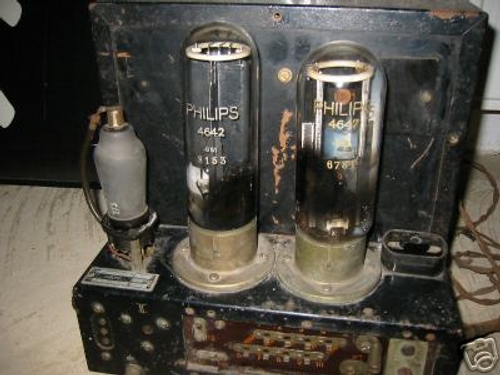

Au détour de mes recherches sur internet, j'ai trouvé une photo de l'ampli 3750 :
Cette photo vient d'un site très interessant sur le matériel Philips de cinéma, site qui mérite une visite : http://www.vintagephilips.bmw2002.nl/philips.html

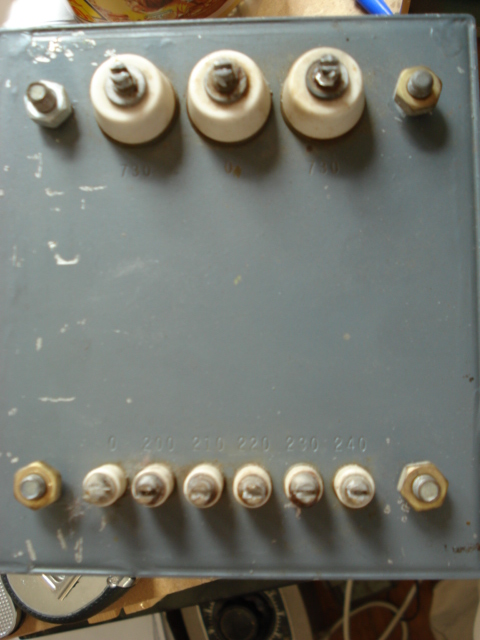

Salut Julien,
Pour le transfo, j'ai un 2x450V, et ensuite ca passe au transfo suivant, que je compte utiliser pour mon ampli TM100 (mais que je peux te preter en attendant) :

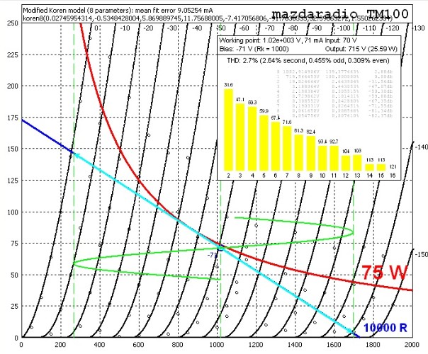

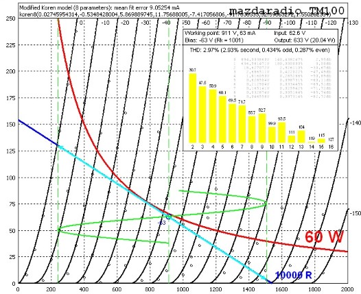

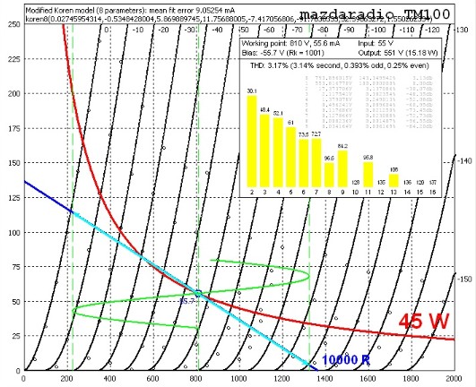

Comme on peut le voir sur la photo, il y a 5 prises primaires qui permettent d'obtenir (avec un secteur de 227V) : 2x690VAC, 2x720VAC, 2x750VAC, 2x790VAC, 2x830VAC. Redressé, on doit obtenir de 890VDC à 1070VDC, selon mes simulations avec PSUD2.

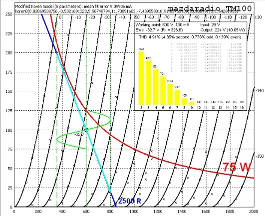

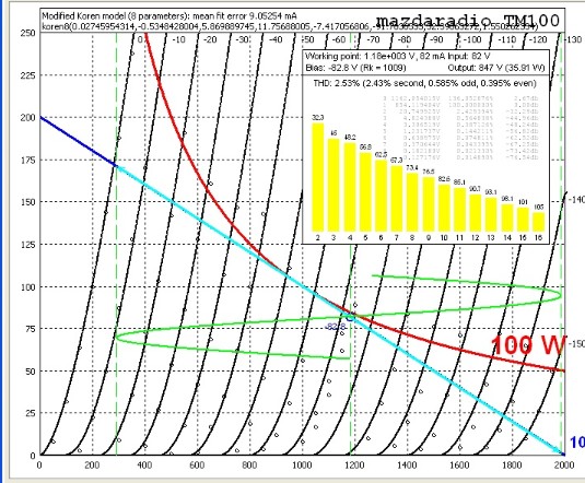

J'avais fait des simulations pour différentes valeurs de HT, avec une Rk fixe de 1Kohm et une droite de charge de 10K:
30W :
40W :
45W :
60W :
75W :
100W (non recommandé) :
J'ai également fait une simulation "low voltage" qui correspond un peu à ce que tu souhaites :
Pour finir, j'ai regardé ce que donnerait le schéma William Walther (low voltage, 2.5K de charge) :
Sur cette dernière simulation, on note un dégradé harmonique rapide et très régulier : Ce n'est pas très académique comme conception, mais je pense que ça donne une écoute très "relax".
Je vais faire une simulation avec 700V et -40V à la grille ce soir...

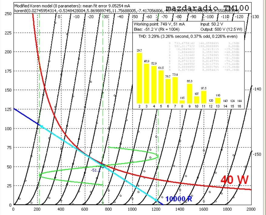

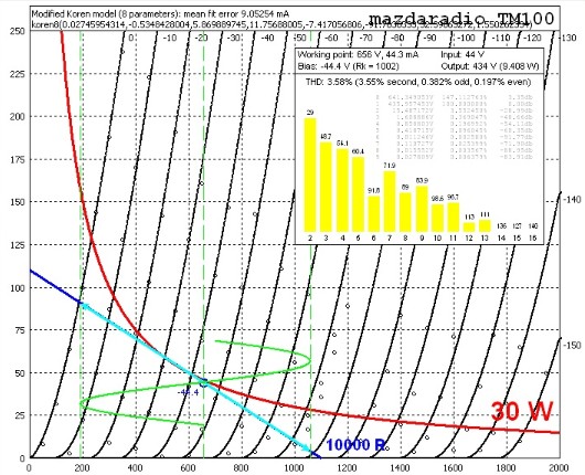

Julien a écrit :pourrais tu simuler la TM100 et / ou la E60M avec 700V et -40V à la grille et 100mA environ pour voir ce que ca donne (Puissance et harmoniques).
Voici ce que ca donne :
Jérôme
