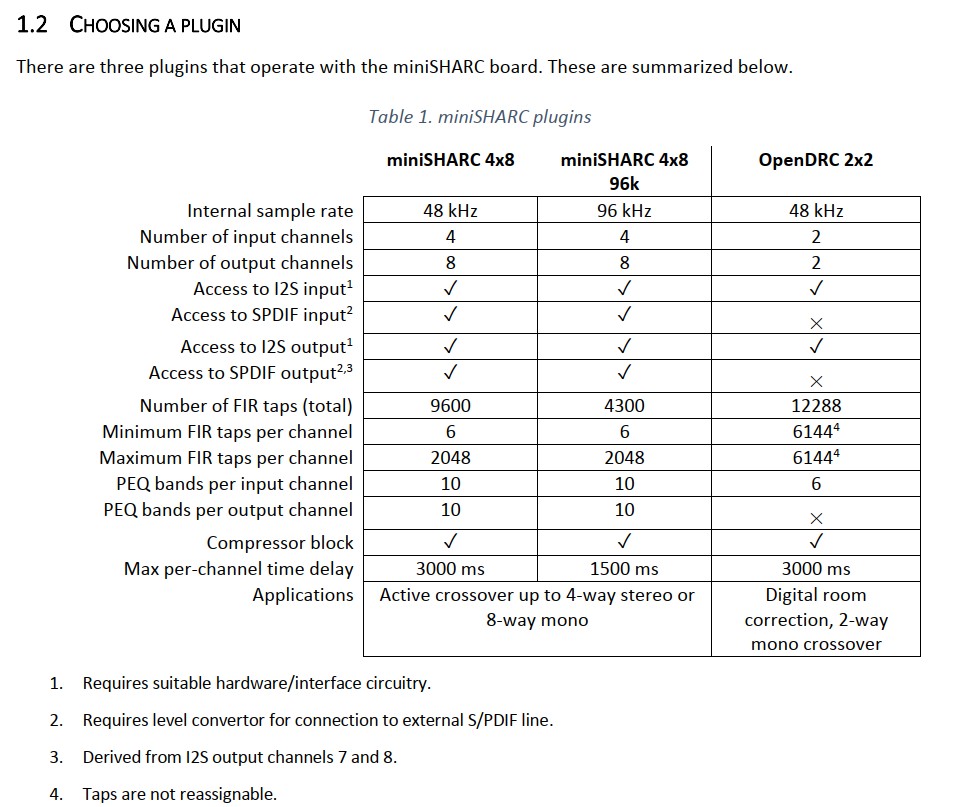

J'avais effectivement jeté un oeil au QR1 et FR1 de Xilica lorsque Dominique Tanguy en parlait mais l'interface USB ne permet que du 16bits/48Khz et la connectique analogique/AES m'avais rebuté en plus du prix. Le DSP est basé sur une puce propriétaire pour une fois
Par contre, je vois qu'il y a aussi une carte GPIO peut-être utilisable avec un Raspberry PI (pas l'utilité, je suis sous Daphile)
Enfin si non on peut toujours se servir d'une interface USB vers AES/EBU avec ces processeurs audios pro
Je viens de voir le récent DP648 d'XTA sortie début 2025. Il est aussi équipé d'un port GPIO comme les derniers Lake :
https://www.xta.co.uk/products/six/
Sur ces nouveau processeurs PRO le FIR semble toujours plus limiter en taps qu'un miniDSP (l'XTA DP648 5600/48Khz et 2900/96Khz contre 9600/48Khz et 4300/96Khz avec le plugin 4x8HD miniDSP).
Je vais rester sur ma solution DIY avec la carte miniSHARC même si elle m'oblige à tous rééchantillonner en 96Khz pour utiliser les horloges de mon interface XMOS (miniSHARC en esclave)

Tous les miniDSP font du FIR/IIR. C'est les firmwares qui définissent les fonctions, soit le pluggin 4x8 accès plus pour le filtrage, soit celui fourni avec, accès plus sur la "room correction", avec license dirac live ou sans (rephase, rew, DRC etc..)
Les premiers DRC/DRRC (version Dirac Live) sont sur la base d'une ou deux cartes miniSHARC ou le 2x4HD une version light nanoSHARC (qui ne permet pas de fonctionner en mode esclave pour l'horloge)
En réalité elles sont toutes 4 entrées x 8 sorties I2S (liaison numérique interne)

Voir ici capture de la doc de la carte miniSHARC des premières générations, tous les firmwares ont ces options :
L'option Dirac live permet d'automatiser le processus et la création des fichiers .bin, via un Umik branché dessus et sous les protocoles Dirac (comme les TAcT), il fonctionne en 48Khz pour plus de taps. Mais sans l'option un fichier .bin de l'impulsion peut y être charger sous la forme "IEEE 754 single-precision binary floating-point format."
En fait à part la limitation des "taps", les possibilités sont plus larges que de nombreux processeurs PRO et on peut enregistrer 4 "presets" dans l'unité (4 configurations avec ou sans fichier FIR .bin). Le .bin est parfois un peu pénible à réaliser mais il existe des logiciels gratuits qui l'automatise à partir d'un fichier d'impulsion .wav
