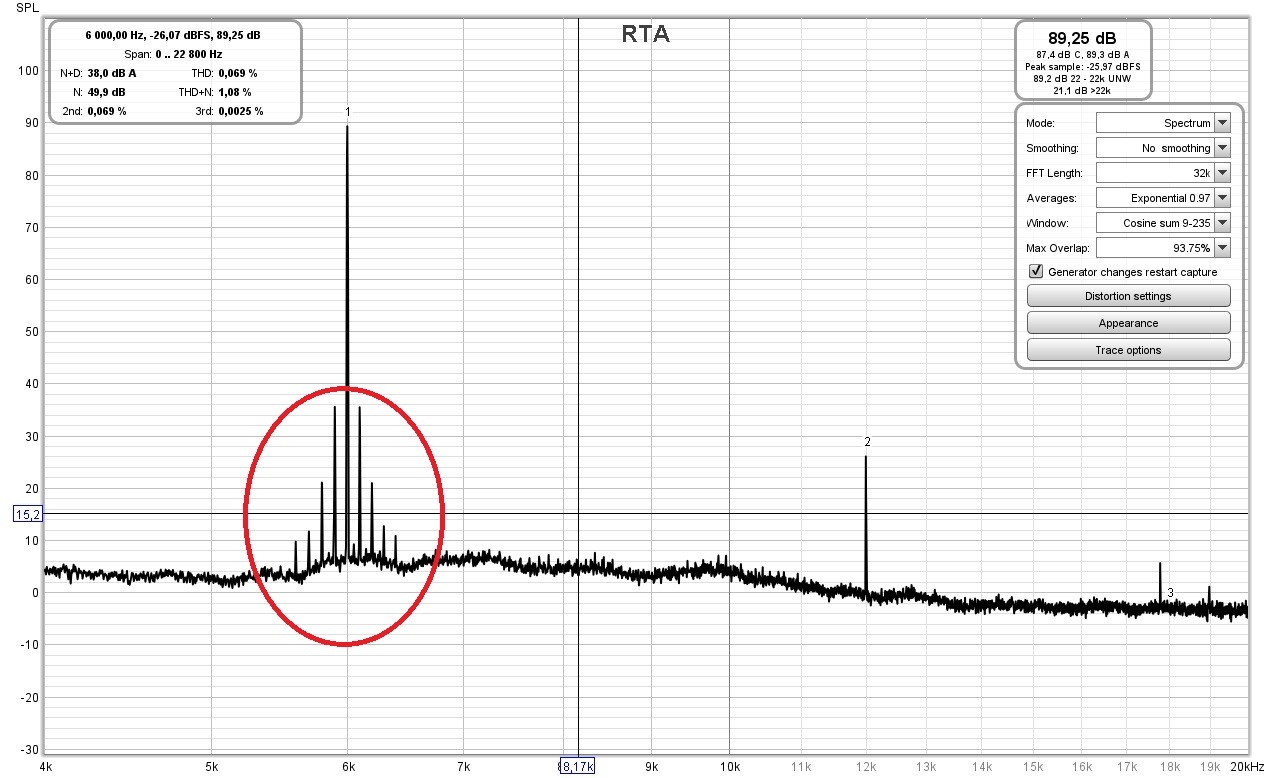

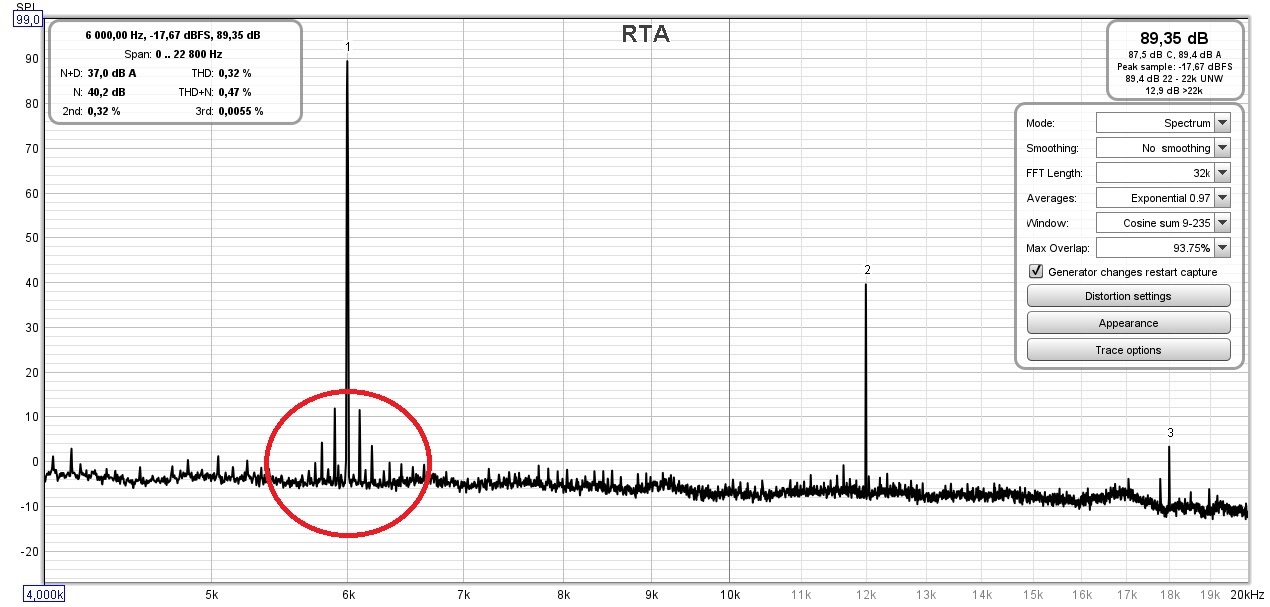

non mais pas besoin de sortir les poêles à bois dehors !!
En proximité, il vérifie ça, les images parlent mieux que le baratin pétoiniste.
C'est pas compliqué !! il verra bien que ses casseroles ne sont pas capable de faire un aigu propre.
Et GPA ose mettre en vente ses merdes à 1500 € pièce !!  Confused  même pas digne d'un HP à 20 balles !!
LB
[Image: 3rgh.jpg]
tweeter ou compression
[Image: 4jj3.jpg]
Cdt.
