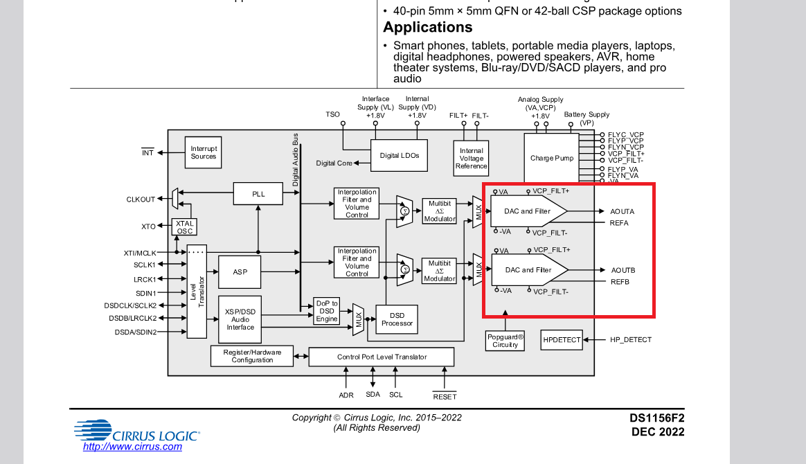

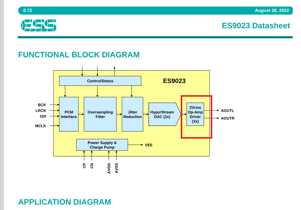

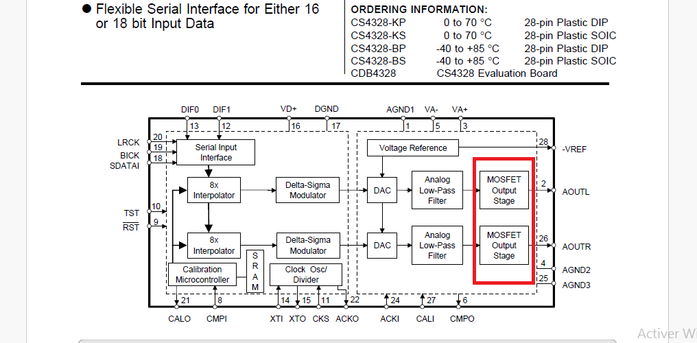

(03/09/2023-18:54:50)raoul a écrit : Bonjour,
J'ai partagé le temps d'antenne avec Jean-Christophe (Lavardin) pendant le festival de Marciac. Il était venu avec un système complet, source MacBook, dac, ampli et enceintes. Je me suis intéressé à son dac, un SABRE 9023 minimaliste, qui a donné une écoute tout à fait crédible sur mon système. Le principal intérêt que j'y ai vu au premier abord, c'est l'absence de circuit de conversion en sortie de conversion.
Je reviens sur un détail de ton premier message , ce n'est pas très juste , il y a un circuit mais il est interne à la puce et ce n'est pas une conversion c'est la partie filtrage et buffer en sortie de conversion.
Ces puces sont assez rares , en très grande majorité ce circuit est à réaliser en externe et c'est bien le problème , c'est ce qui est souvent raté de mon point de vue.
Les puces Sabre Ess9028 et 9038 bien que plus modernes n'ont pas ce circuit de sortie ligne , elles sont comparables à la très grande majorité des puces du commerce et donc le résultat dépendra beaucoup de la mise en oeuvre.
La puce que j'utilise:
![[Image: z8sm.png]](https://zupimages.net/up/26/04/z8sm.png)
Une autre Cirrus plus moderne , la CS43198, qui drive directement un casque audio mais Topping a cru indispensable d'ajouter des AOP sur leur DAC D70 octo
![[Image: njkg.png]](https://zupimages.net/up/26/04/njkg.png)
Il y a une puce Texas Instrument siimplifiée à l'extrême et une autre puce Cirrus bien ancienne.
A part ça il ne doit pas en rester beaucoup

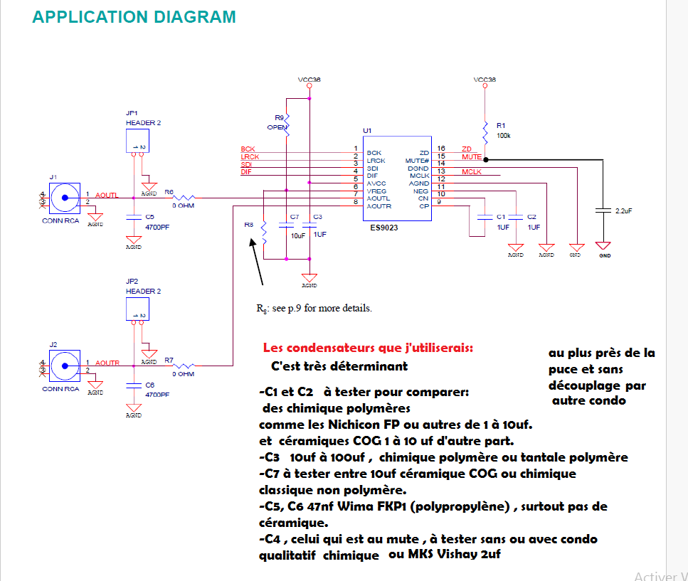

25/01/2026-15:57:01
(Modification du message : 28/01/2026-12:04:28 par lamouette.)
RE: un dac ESS 9023 en carton
Ma proposition qui ne tient compte que du schéma proposé par Sabre.
En ce qui concerne la mise en oeuvre de la carte de chez diyinhk ceci peut évoluer un peu , surtout au niveau dimensionnement des condensteurs liés à l'alimentation. Si des des régulateurs LDO sont employés il faut dimensionner les condensateurs au minimum car ces régulateurs perdent leur performances quand on leur colle des condensateurs trop importants en valeur. Si 10uf est employé, il faut respecter.
