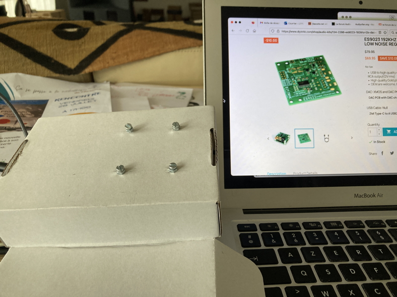

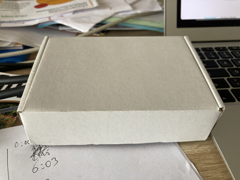

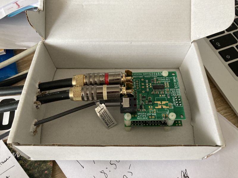

Avant même mon retour à la maison je l'avais déjà commandé. Une fois reçu, je l'ai implémenté selon les préconisations de Jean-Christophe, pas de boîier métal, pas d'alimentation externe. Des recommandations à la simplicité comme j'aime bien.
recyclage de la boîte d'expédition
entrées USB et sorties RCA
trois trous pour les câbles, quatre vis traversantes pour fixer le circuit au fond de la boîte et le tour est joué

Sur la photo c'est pas le carton qui surprend  c'est la taille des câbles et des Cinchs comparée à celle du circuit.
Les tout petits électrons du courant électrique qui sont bien à l'aise dans le circuit miniature ne vont-ils pas se retrouver un peu perdus dans ces grosses fiches et ces gros câbles  ? Shy
Denis,
