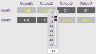

Et je viens de comprendre votre incompréhension : en effet dans le manuel en ligne les réglages de gain du "output tab" page 22 sont bien gradués de 0 à -70 dB .
Mais vous pouvez me faire confiance quand je vous dis que sur mon PC ce dernier affiche bien +12 à -72 .

(14/04/2022-15:42:16)Jaffar a écrit : Le "routing tab" page 21 comme son nom l'indique permet de gérer le couplage des entrées et sorties ; ce ne sont que des portes "ouvertes" ou "fermées" ; telle entrée ressort par telle sortie .
Oui, je connais bien cela avec le plug-in de mon nanoDigi. Mais des derniers plug-in, comme celui du 2x4HD montrent une fonctionnalité de gain intégrée, avec ce fameux +12dB/-72dB :

Ok , j'ai compris . Ils ont "déplacé" cette fonctionnalité ; ainsi le "output tab" ne sert qu'à ajuster les niveaux inter-hps sur ces nouvelles versions .
