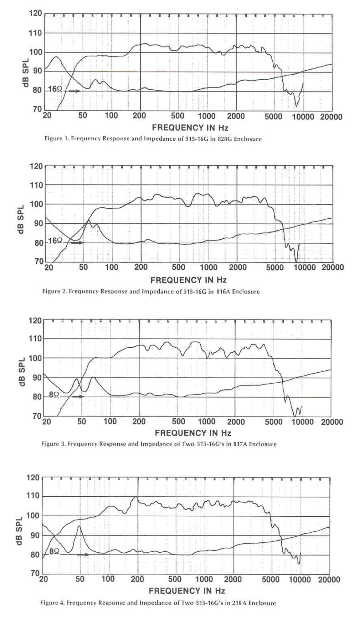

J'ai trouvé une mesure d'un VOT "flat bottom" dans mon salon.
![[Image: V9lxGa.jpg]](https://imagizer.imageshack.com/v2/640x480q90/922/V9lxGa.jpg)
