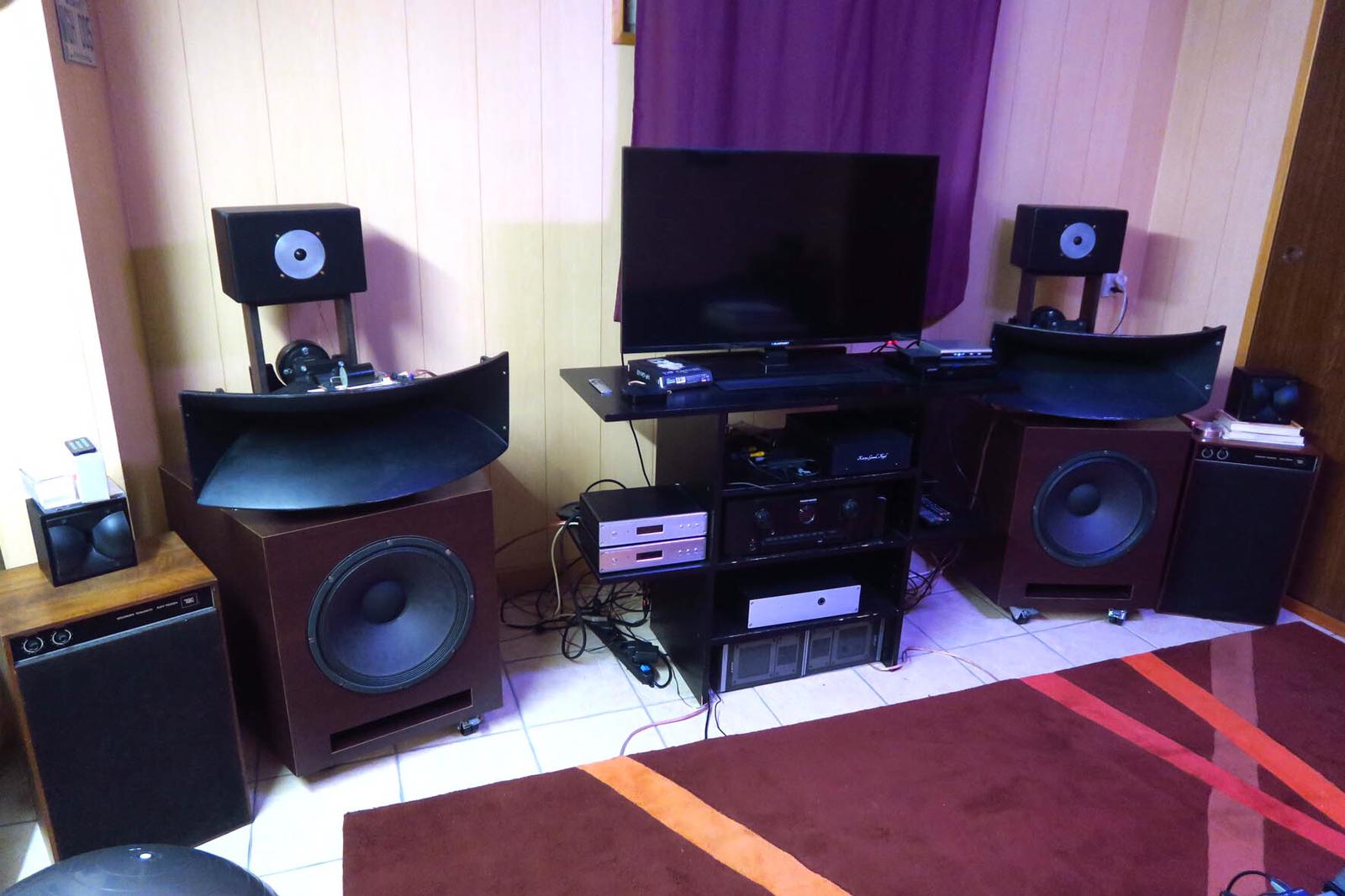

Certainement avec de bons DVD et une voie centrale 3.1 (ou 5.1) bien enregistrée:
J'avais l'illusion de pouvoir me suffire de la stéréo avec les concerts sur ARTE et les chaines QWEST classique et jazz etc...
Je ne sais pas si on peut récupérer du 3.1 en télédiffusion ?
Il doit quand même rester le problème de la largeur de la scène sonore chez moi l'écran ne fait que 2 mètres (soit 1,7m de large) pour le visuel tandis que le son fait 3,60 mètres de large avec les grosses ONKEN et Pavillons IWATA cela dit avec la voie centrale bien renforcée au centre cela doit atténuer largement le problème.
Denis,
