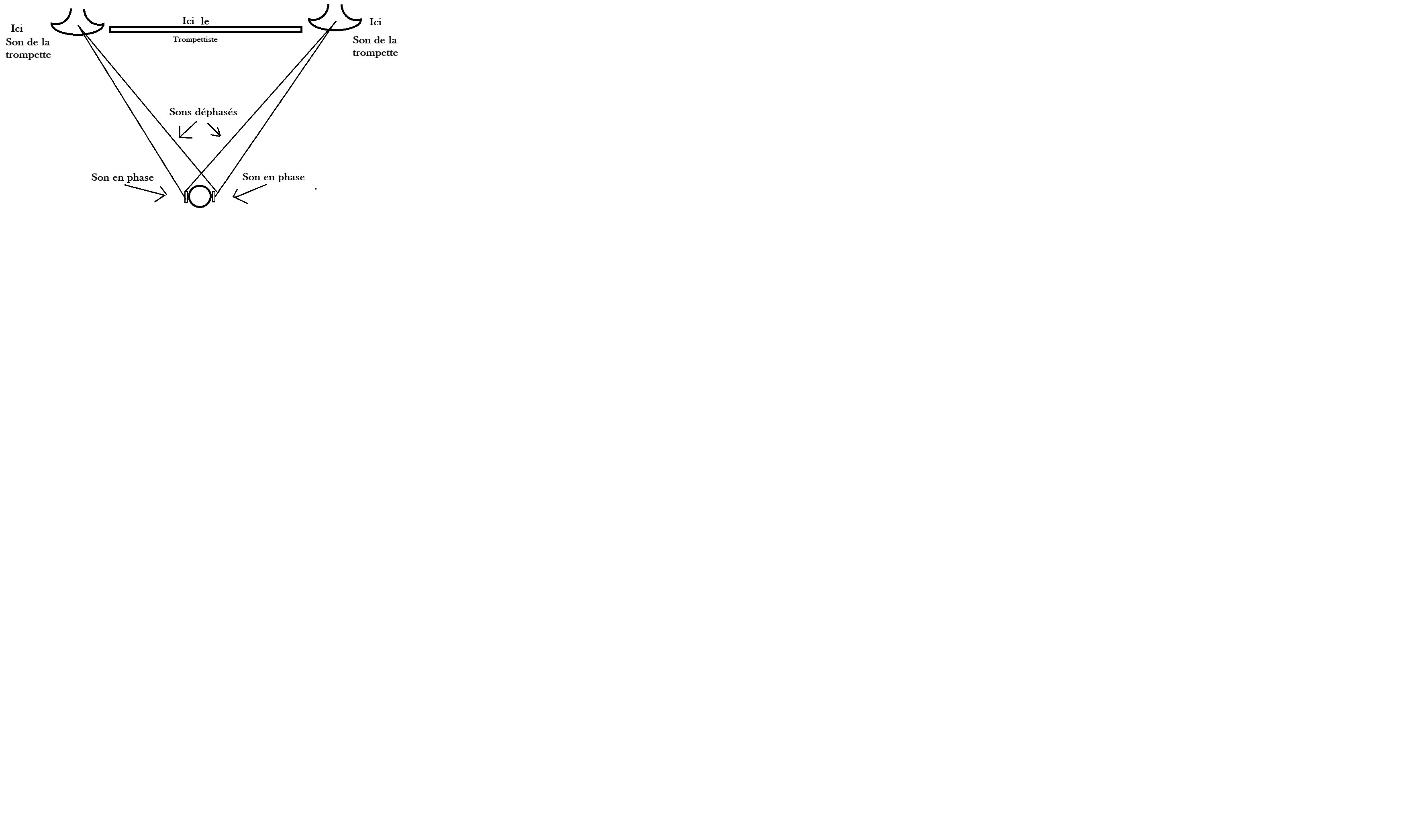

Un petit schéma pour expliquer que le miracle du son au centre n'est qu'une histoire de cerveau c'est comme pour le doublage d'un film en langue étrangère le cerveau oublie que les lèvres ne bougent pas avec les paroles.......tant que son attention ne se porte pas dessus et surtout tant que la supercherie n'est pas trop grosse !!!
Si on regarde mon schéma on voit que :
Si une seule l'enceinte gauche marche alors l'oreille droite va entendre le même son que la gauche avec un retard (opposition de phase à 1500 hz d'après mes calculs) le cerveau localisera le son à gauche.
Si les deux enceintes marchent par symétrie les 2 oreilles devraient entendre la même chose (hors mis les réverbérations et avec un seul auditeur au placement parfait) normalement un cerveau performant ne devrait pas se laisser tromper et devrait identifier les deux sources précisément il est capable pour la gauche il est capable pour la droite !
Bien sûr les hommes ne peuvent pas faire intellectuellement les deux en même temps parait-il !
Il faut quand même voir que le message sonore n'a absolument rien de comparable avec un son qui serait émis directement à l'endroit du trompettiste !!!!
Sur le DVD de Julia FISCHER/concerto de GRIEG ça marche assez bien si on se laisse porter par la musique on arrive à imaginer le son sur l'image mais c'est pas souvent le cas !!!!
Parfois il vaut mieux éteindre la chaine et écouter les Hps du Tv qui émettent derrière l'écran !
