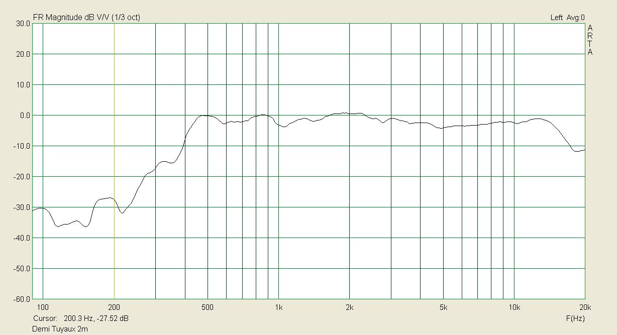

Sur mes enceintes "Papillons", j'ai expérimenté à peu près tout ce qui se fait en filtrage passif ou actif de 6db/octave à 48dB.
Evidemment, j'ai tracé toutes les courbes de réponse qui sont presque superposables, mais l'écoute est différente.
La zone critique est le raccordement grave/voie haute.
Les isodynamiques montés dans le pavillon ont une réponse étonnamment plate, à part la bosse à 11kHz qui peut être facilement rabotée par un RLC, c'est quasiment une ligne droite de 300 Hz à 18kHz, ce qui est exceptionnel pour un large bande.
De plus, la courbe d'impédance des NEO8 est une ligne droite, par l'ombre d'une résonance, que du résitif.
J'ai d'abord pensé que je pouvais filtrer l'aigu avec un simple condensateur et le grave à 12dB, le filtrage symétrique 6/6dB n'étant pas convainquant.
Cela fonctionnait pas mal en 6/12, j'ai pensé que c'était gagné, mais un Linkwitz 12/12dB sonnait mieux, la comparaison était facile et c'est ce que j'ai finalement retenu.

Sur le H-frame, il y avait une grosse bosse, supérieure à 10dB un peu après la coupure, à 6dB il en restait un peu trop, (+4dB) ça se voyait sur la courbe.J'ai même songé à couper à 18dB.Avec le filtre actif 24/24dB aucun problème, sauf qu'il faut un ampli de plus.Les NEO8 s’accommodent très bien d'une coupure à 6dB/octave, un condensateur de 30µF suffit.Peut être que la coupure idéale en passif serait 18/6dB, je n'ai pas essayé.[attachment=36012 a écrit :cdt, Gérard pid='187129' dateline='1667136159']
