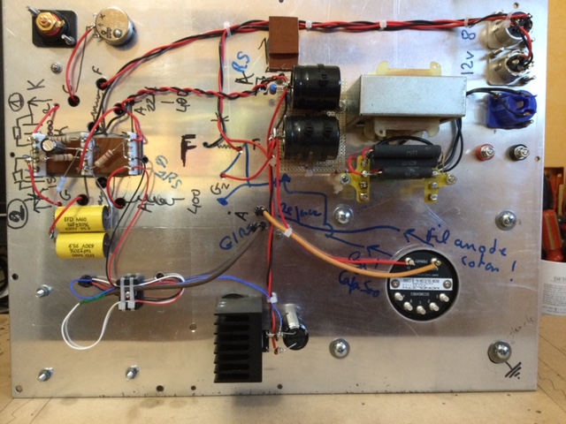

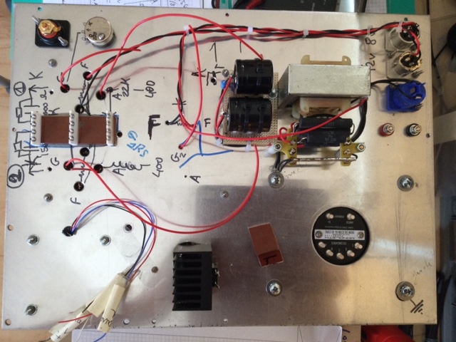

U-Boot RS 291 suite…
Les essais sont pour bientôt.
C’est cablé sauf ? Il manque deux fils ;-)
Bonsoir Yves, ta question je me la suis posée il y a 30 ans et j’avais réalisé cahin-caha un 300b Maison de l’Audiophile.
À réfléchir pour d’autres réponses.
Bonne soirée.

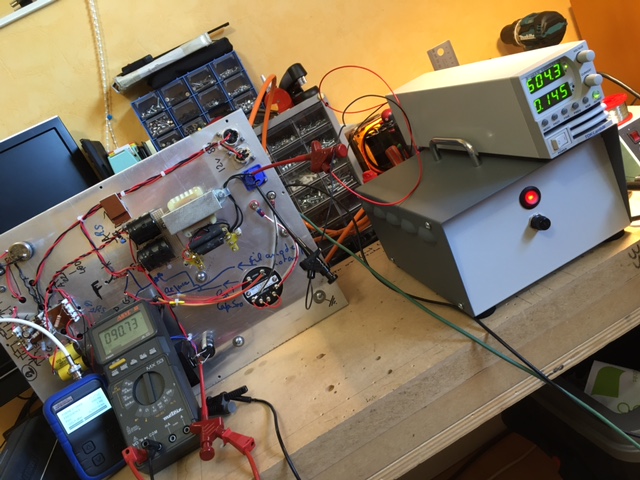

U-Boot RS 291 suite.
Bonjour, essai avec alim labo extérieure pour y aller progressivement de 0 à 600 volts.
Tout se passe bien, mesures avec alim à 600 volts.
Filaments tubes entrée et driver (RL12T15) : 12,1 volts, à remonter un chouïa.
Filament tube puissance (RS291) : 8 volts ok.
Polarisation tube entrée : ht 406 anode 204 volts courant 9,3 ma pour 10 prévus, ça va.
Polarisation tube driver : ht 406 volts anode 400 volts courant 14,3 ma pour 15 ma prévus, ça va aussi.
Polarisation tube puissance : Anode 510 volts et cathode a -90 volts pour 120 ma tout à fait bien.
On va brancher un enceinte histoire d’ouïr.
Bonne journée.
Gilles :-)

Test puissance.
Aux bornes de la 7,5 ohms mise en sortie , 1kz, 0,7 volts rms en entrée.
Gilles :-)

Passage sur l’alim définitive , impeccable.
Petit bruit cric cric dans les hps, résolu car oubli de la mise à la masse électrique du zéro des chauffages filaments indirects.
Au niveau son ça fait penser aux petites triodes d’avant guerre, couleurs et dynamique, voix claires et chaudes , la puissance en plus.
Reste à faire le deuxième…… ;-)
