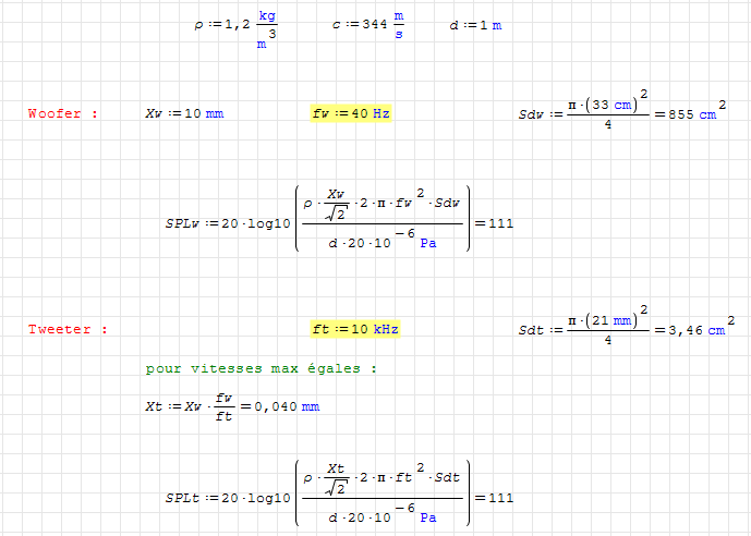

...j’ai fait un calcul de mon côté pour estimer objectivement tout cela et que j’arrive finalement a un résultat montrant des vitesses similaires entre un boomer et un tweet pour un même SPL... Mon calcul simple prête forcément le flanc à la critique, je continuerais donc d’avancer dans mon coin sur ce sujet par curiosité d’en valider l’ordre de grandeur...
Tu évoquais plus haut un 38cm à 40Hz et un 19mm à 10kHz. Je me suis essayé à l'exercice, aussi par curiosité (les diamètres nominaux sont à relativiser face aux Sd réels). Et j'arrive au même constat que toi :
De quoi dire que le tweeter d'un système se doit d'être aussi rapide que le woofer ? hihi !
RE: Peut on utiliser du Haut Rendement dans 15 m2 ?
JM Plantefeve a écrit :...Tu évoquais plus haut un 38cm à 40Hz et un 19mm à 10kHz. Je me suis essayé à l'exercice, aussi par curiosité (les diamètres nominaux sont à relativiser face aux Sd réels). Et j'arrive au même constat que toi :
merci pour ton calcul Jean-Marc,
"De quoi dire que le tweeter d'un système se doit d'être aussi rapide que le woofer ? hihi !"
Oui, et que pour être aussi rapide qu'un 38, a SPL égal, un 18 devra être 5 fois plus véloce.
Greg Lagarrigue a écrit :Oui, et que pour être aussi rapide qu'un 38, a SPL égal, un 18 devra être 5 fois plus véloce.
Rapide, véloce : en référence à la vitesse ou à l'accélération ? Et à quelle fréquence ?
Il y a un dizaine d'années, j'ai lu sur un forum cette affirmation amphigourique :
il ne sert à rien d'accélérer plus vite que la musique.
La vitesse d'une accélération relève d'un concept qui m'échappe.

La validité des graphiques de D'Appolito se limite effectivement à un fonctionnement en piston. J'en ai fait déjà la remarque : dans l'aigu, le niveau est plus faible que dans le grave.
Mais c'est précisément dans les basses fréquences que la légende urbaine du grave rapide s'est bâtie.
Pour les aigus, on emploie volontiers le terme de finesse qui sans se rapporter à la physique est néanmoins subjectivement très parlant. Je n'ai pas encore lu de critiques qualifiant de lents des mediums ou des tweeters.
