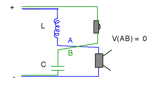

En deux voies, le filtre série peut être vu comme la superposition des deux branches du parallèle, ou les jonctions A et B seraient réunies.
Mais si les impédances de hp sont constantes, il n'y a pas de tension entre A et B.
Mais pour l'aspect dynamique des hp, cad la fcem, yonosé.
Il serait instructif de mesurer ce qui se passe entre A et B avec un sweep log, à divers niveaux.
crd
