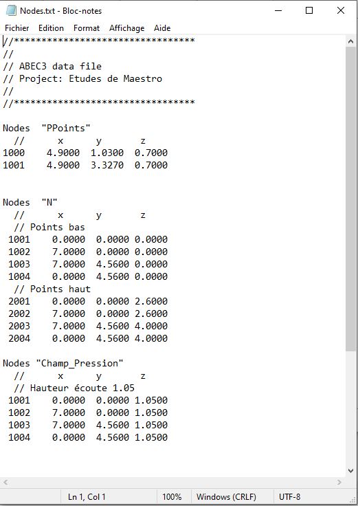

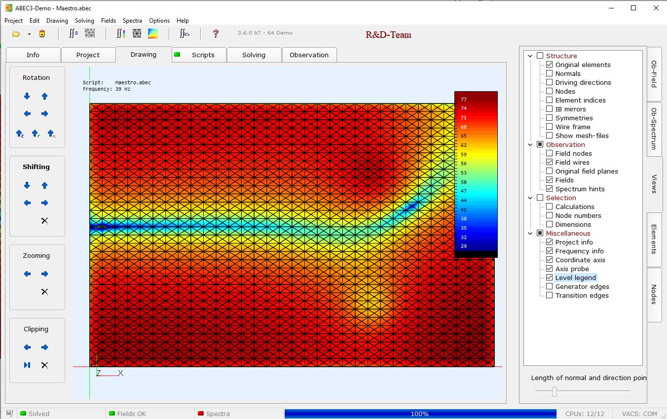

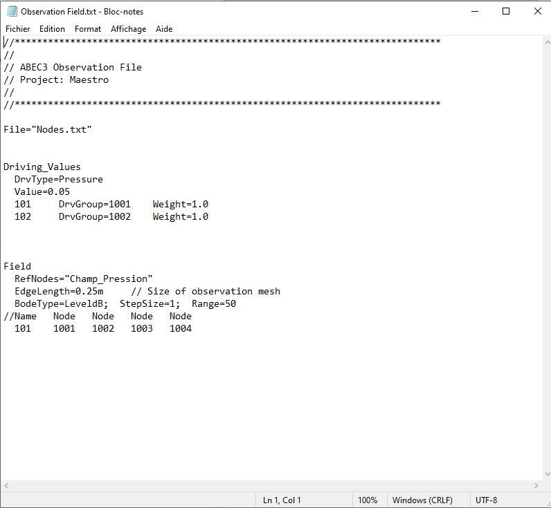

Etmo a écrit :Il faudra faire au moins deux simulations. Une avec les sub et une avec les enceintes.
Pour la suite, les traitements sont-ils uniformes sur toute la surface?
As tu une estimation des coefficients d'absorption par fréquence?
Merci de préciser la position des sub.
le sub est a 4,3m du mur avant et la face avant du sub est 80cm du mur frontal droit..
les autres deux sub , font partie du homecinema ,c'est donc pas la peine de les integrer dans la simu ....
non les traitements ne sont pas uniformes :
murs lateraux en parpaing et 8cm de laine de bois + lames de bois plus ou moins espacées ..
mur arrière , une porte de garage toujours en place , et 20 a 40cm de laine de bois
sol beton sans vide saniraire recouvert de plaque de moquette rase et gros tapis de
3m x 4m ..
plafond lame de bois de 22mm , plus ou moins espacée de 18mm a 40mm environ (avec 5m2 d'ouverture au total) , 25 cm de laine de bois ,vide d'air de 90 à 150mm et toiture en tuiles à 4,4m et 3m de hauteur ...
