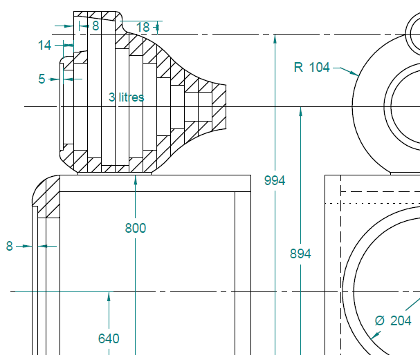

Lors de la conception de la caisse des mesures ont elles été faites pour déterminer le retard des haut parleurs par rapport aux autre et ainsi prévoir un alignement physique?
L'alignement des trois centres émissifs est effectivement nécessaire à la bonne mise en œuvre des cibles acoustiques Duelund. Alignement en arc avec centre au point d'écoute présumé. Présumé car le système peut ne pas être écouté par une personne seule figée dans son fauteuil, mais en situation vivante moins stricto-audiophile.
Ici, sans haut-parleurs tri-coaxiaux-concentriques, l'attention s'est tout de même portée sur la limitation des distances entre points d'émission dans les trois dimensions, favorisant une écoute cohérente non en un seul point mais dans un espace d'écoute.
Ci-dessous une vision des décalages issus d'estimations face aux cotes présentes sur les datasheets et face au profil des différentes membranes. Le concept mécanique de la Strato-Synkron essaie de faire mieux que les 3 haut-parleurs fixés sur le même plan de très nombreuses enceintes, mais reste évidemment discutable...

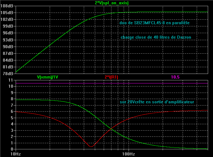

On peut parler de la charge close du duo de woofers. 40 litres clos remplis de Dacron aucunement tassé. La face avant est constituée de deux plaques de Valchromat 19mm usinées et collées. L'accord est à Qtc=0,71; F-3=45Hz; F-6=35Hz; en rayonnement 2·π. Ici une simulation LTspice avec SPL à 1m :
Au moins 102dB en bande utile à 25% de marge du Xmax (10.5mm). 20Vcrête à l'amplificateur, c'est un appareil de 50Wnom. sur 4Ω, débitant ici un courant crête inférieur à 6,2A. De nombreuses électroniques pourront s'y essayer (le Sphinx par exemple, voire le Cube).
La prochaine fois, on pourrait parler de la cohérence en sensibilité (dB/2.8V) des 3 voies dans cette application.

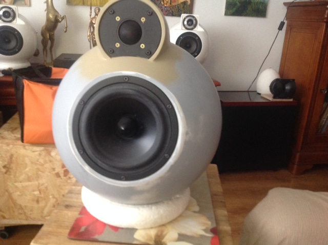

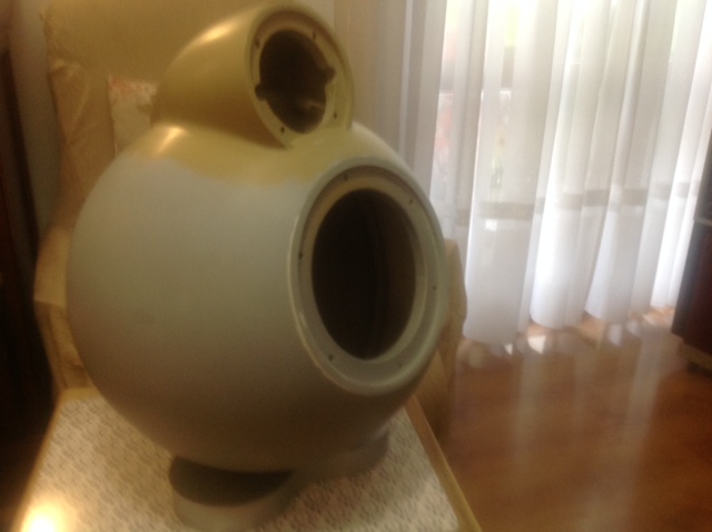

Pour votre info,
Alain "Audio pavillon" l'auteur de mes sphères en résine.
Ici équipée de hp Athom.
Cordialement.
Jean

jeans a écrit :Alain "Audio pavillon" l'auteur de mes sphères en résine.
Pas tout à fait c'est une demande spéciale de savagess sur la base du modèle existant de l'époque.
