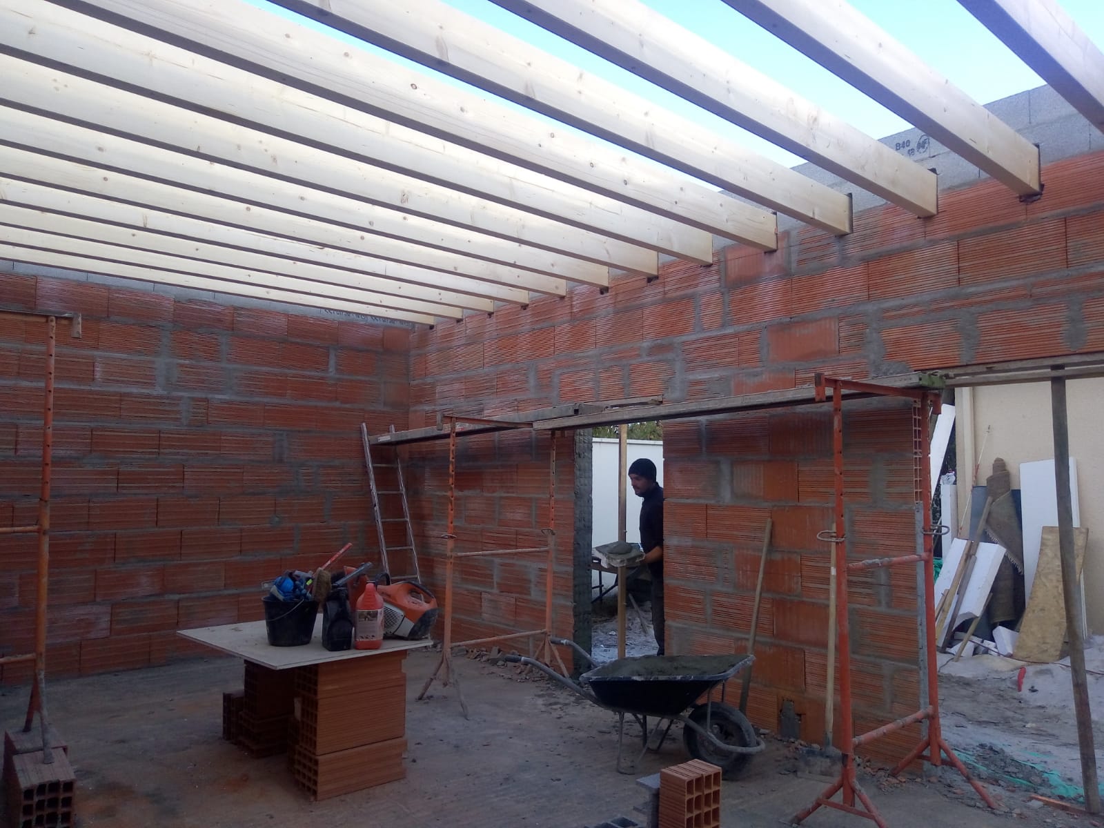

Quelques nouvelles du chantier !
Les murs en briques et la charpente qui supportera le toit terrasse ont été posés. En fin de semaine, les ouvriers installeront la membrane étanche, l'entourage en zinc et les descentes d'eau pluviale. Le toit sera ensuite recouvert de 8 cm de gravier et isolé à l'intérieur d'une couche de 25 cm d'un matériaux isolant qui recouvrera également les quatre murs sur une épaisseur de 10 cm.

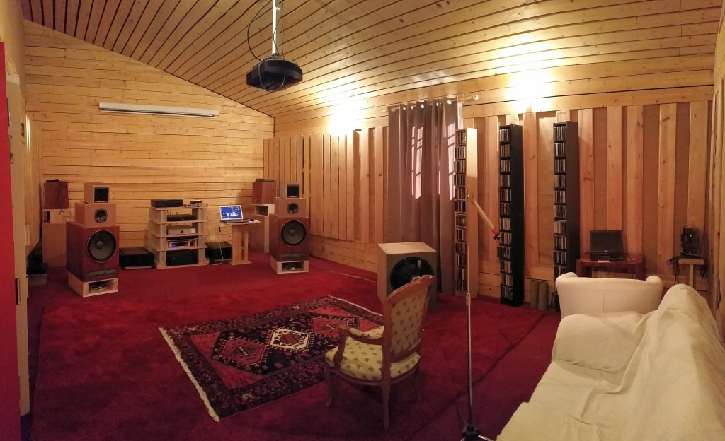

Je m'interroge sur le choix de l'isolant : laine de verre, laine de roche ou autres matériaux et la manière de le poser. Je pensais à de la laine de roche recouverte de lambris disposés comme sur cette photo.

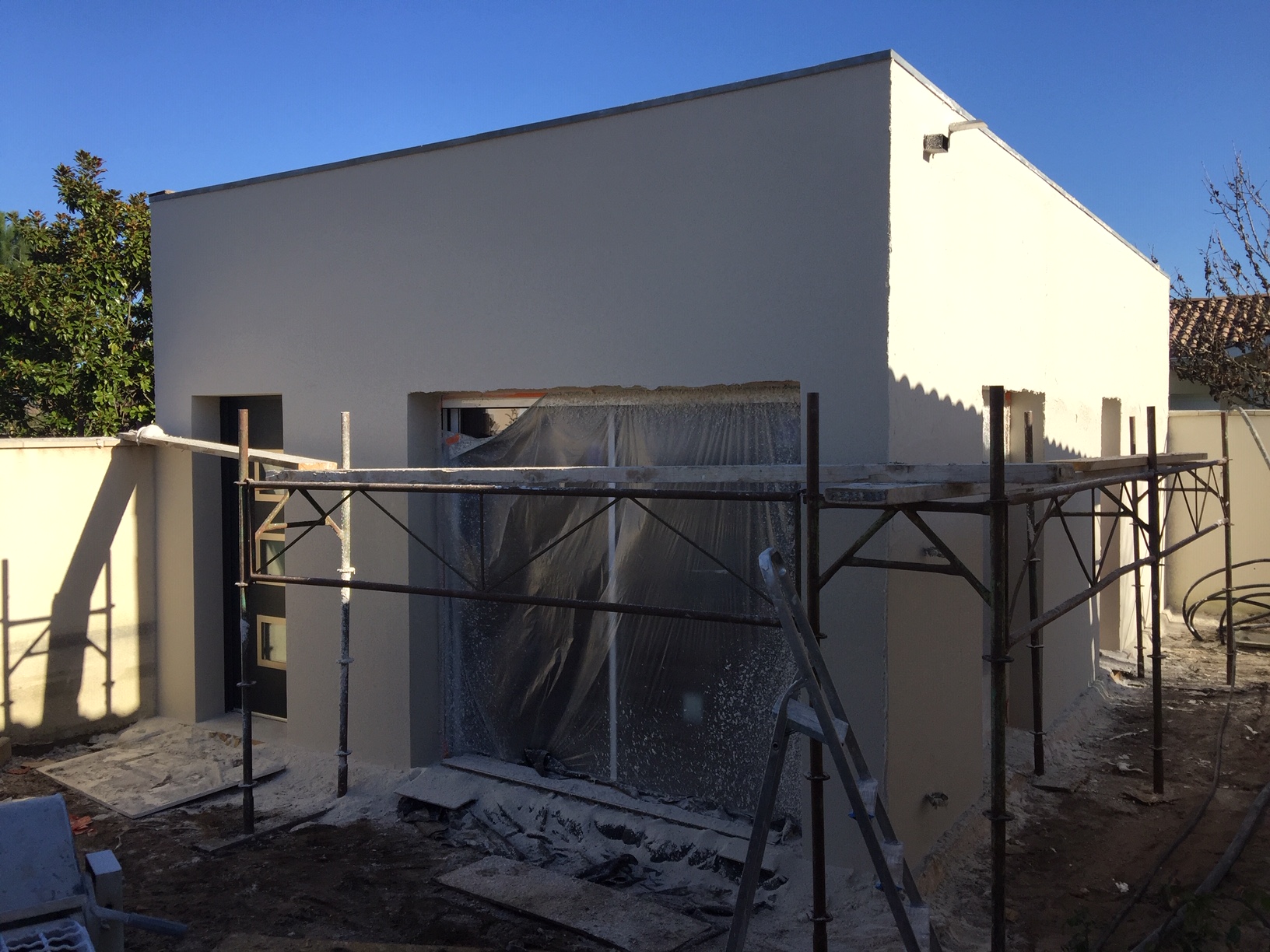

Quelques photos du local en construction prise hier pendant et après la pose de l’enduit. La semaine prochaine débute les travaux d'isolation et de finitions intérieures.

Hé hé ça avance !
Juste mon avis, quant à faire, j'aurais mis moins d'ouvertures pour un local d'écoute, sûrement plus facile à gérer.
Aller, ça prend tournure, on attend la suite des travaux.

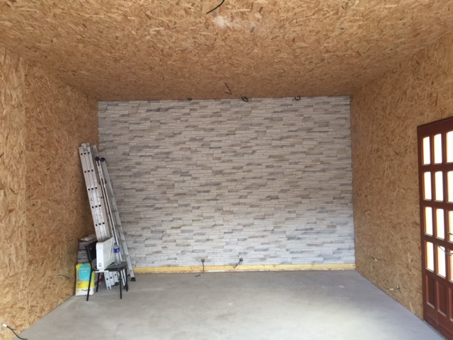

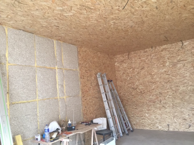

Suite des travaux :
L’isolation intérieure est terminée.

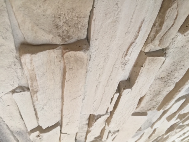

Sur le mur du fond, près duquel seront les enceintes : 10 cm de fibre de chanvre + 44 mm d'OSB vissé collé + parement pierre très irrégulier.
Sur les murs latéraux et celui derrière l'auditeur : 10 cm de fibre de chanvre + 22 mm d'OSB.
Les panneaux d'OSB sont posés sur une armature en bois extrêmement rigide composée de chevrons verticaux et d'entretoises horizontales formant des carrés de 75cm de coté.
Suite : électricité la semaine prochaine !
