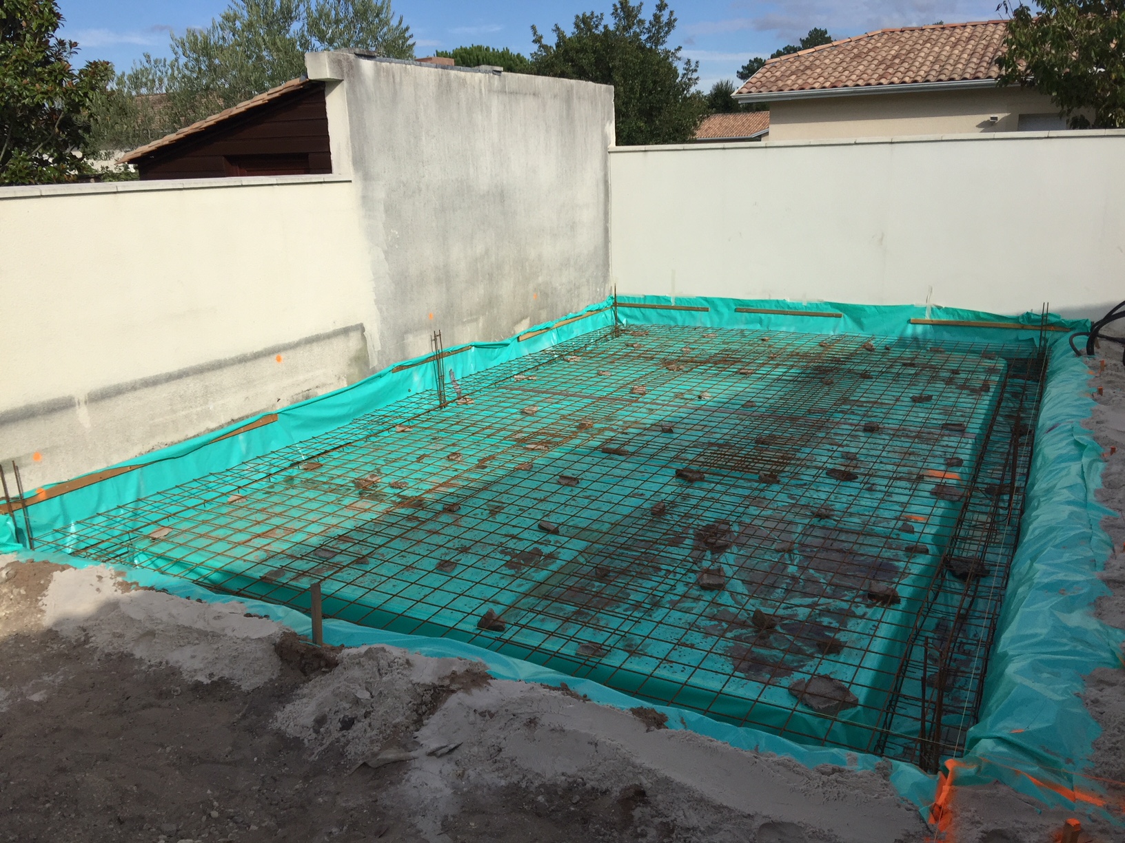

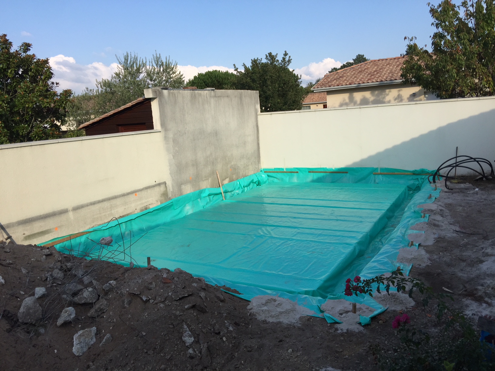

Après des mois de réflexions et de recherches, les travaux ont débuté cette semaine. J'apporterai régulièrement des infos de l'avancée des travaux.
Concernant les dimensions du local, je souhaitais une hauteur intérieure de 4 m 00. Le PLU (plan local d'urbanisme) impose une règle concernant la hauteur maximum de l'arase des bâtiments mitoyens. ; j'ai du revoir ma copie et me contenter de 3 m 00 puis adapter tant que faire se peut la largeur et la longueur du local.
Les dimensions intérieures seront de 7 m 70 X 4 m 50 X 3 m 00.
Voici quelques photos des travaux.

Ah mince, la dalle est coulée ; trop tard pour les pavillons enterrés. Ce sera pour une autre vie. Cette option là était tout à fait envisageable mais avec la nappe phréatique très haute le surcoût d'étanchéification était trop important.

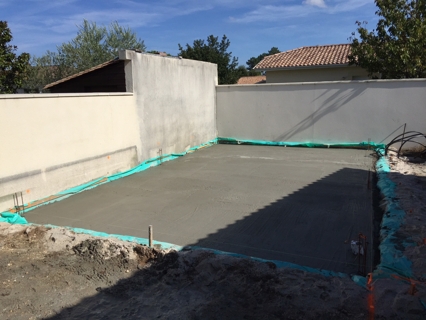

Dalle particulière ?

La hauteur de 3 m 00 est la dimension intérieure constante, isolation terminée. Afin de respecter les normes, le local est légèrement enterré et j'ai opté pour un toit terrasse.

Nous sommes un un sol sableux incompressible. La dalle et les fondations ont été coulées d'un bloc pour assurer une plus grande rigidité de l'ensemble.
La dalle elle même a une épaisseur de 18 cm.
