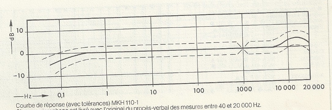

Julien a écrit :Les longueurs d'onde son trop grande
Dans les années 70, pour des applications de mesures industrielles,
Sennheiser avait sorti un micro qui descendait à 0,1 Hz....
( MKH110-1 : 0,1 Hz à 20 kHz, +/-3 dB , 1977 )
