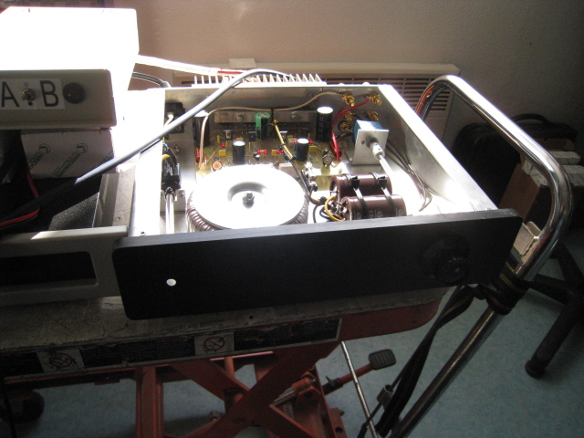

Le Renardson est opérationnel, il ne manque que la déco :

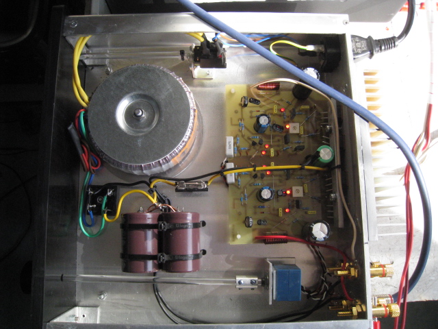

J'ai réalisé cet ampli en suivant strictement l'article de M. Renardson.
J'ai gravé le cuivre d'après le typhon publié en le réduisant de 50% pour obtenir une carte de 100x160mm.
Pas de difficulté particulière, à part l'implantation des résistances, il faut plier les pattes de chaque résistance à chaque dimension pour l'implanter dans les trous, pas terrible...
Je vais sans doute dessiner un autre cuivre plus pratique.
Le courant de repos est facile à régler et stable.
Il en est autrement de la symétrie qui dérive suivant la température, mais c'est normal vu le schéma utilisé en entrée.
Il faut simplement un peu de patience.
L'alimentation est constituée d'un transformateur 2*22V 120 à 160 VA, deux capas de 10000uF en // se chargent du filtrage.
La tension sur les capas est d'environ 68V, les 63V tiennent sans problème, les puristes mettront des 80 ou 100V.
Il y a un peu de souffle en sortie, non corrélé, moins de 5mV crête, toujours l'étage d'entrée.
À l'écoute, cet ampli surprend par sa vivacité, mais aussi par l'impression de puissance qu'il fournit, un peu comme un PP à tubes, mais avec une très bonne tenue du grave malgré son condensateur de sortie.
La définition dans le haut du spectre est au moins aussi bonne que le Kaneda209, mais avec 10 fois moins de distorsion. (pas audible pour moi mais il y aura peut être des oreilles d'or à Ablon..)
Je n'ai pas utilisé de composants "audiophiles", le mieux étant l'ennemi du bien...
Je laisse ça à ceux qui y croient, j'utilise seulement des composants de qualité industrielle que je connais bien et avec lesquels j'obtiens les performances promises par le concepteur.
En conclusion, un ampli facile à réaliser, avec une très bonne sonorité (nous n'avons pas pu le différencier d'un Spectral DMA90), qui marche aprés la dernière soudure, avec des composants courants, pour un usage domestique sur des enceintes à rendement moyen.
Pour un usage en HR, il est possible que le souffle soit audible.
On devrait l'atténuer en triant les transistors, voire même en changeant le schéma, avec un bon AOP, par exemple...
À ce niveau, le Kaneda209 est beaucoup plus silencieux et mieux adapté au HR par sa puissance de 10W.
Gérard
