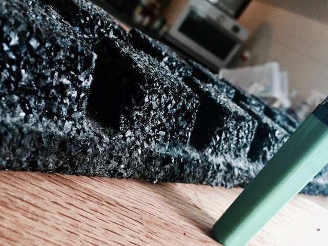

Hello les gars !,
merci très humblement pour ces éclaircissements,
si j'ai bien compris, je doit m'orienter, vers une
solution patin épais amortissants,
cela serait-il idoine ?, par exemple en dalle chez LM (à vil prix)
Merci ?,
J'ai des besoins similaires, aussi, encore, pour mes sources,
LP 12 & Eso. Ko5x, pour ceux là,
j'ai prévu de faire des plateaux de 2x24 mm d"épaisseur
de mes chutes de cp bouleau estonien lol ;-),deles collées,vissées
Lol, dois je les suspendre sur pointes ?.....
Je me pose aussi la question pour mon 8o5 ?,
et il est vrai que j'ai aussi vu une solution ressorts
pour les 24o2,24o5.....
Bien à vous,
humblement,
courtoisement,
willy :-)
