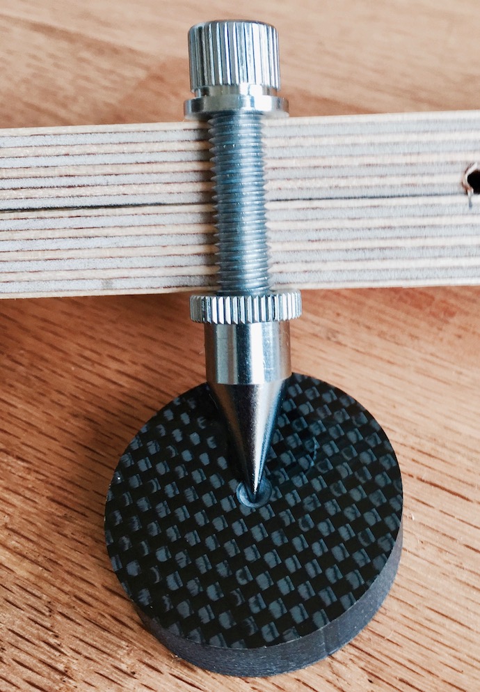

Il est agit, de mettre trois pointes acier durci, de 5o mm de long,
en M6, appliqué sur un disque carbone de 5 cm de diamètre,
et un centimètre en hauteur, sur du carrelage, pour 'convertir l'énergie mécanique en châleur'....,
De culture 'hi-fi', et oui je suis béotien, je suis favorable a cette option, qui me semble m'apporterais le comportement vibratoire le + efficace ...?+???
Il est agit de caissons de Petite Onken (cp multiplis boulot estonien 24mm.)

Les pointes ne servant strictement à rien, et tes petites rondelles "carbone" étant très sympa et peu cher, limites toi aux rondelles carbone. Vérifies avant qu'elles ne sont pas hyper-rigide, il vaut mieux un matériaux mou type mousse.
Tu économiseras de l'argent pour des achats utiles ;-)

Q: "où trouve-t-on ces rondelles graphite ?" R: "pour le carbone par ex : http://www.ebay.com/sch/sis.html?_nkw=8p...2749.l2658"
Je parlais de graphite (mea culpa) qui est un matériau tendre et dissipatif contrairement à cette "super rondelle" multicouche de fibre de carbone/polymère.
Un patin de feutre en dessous pour glisser et ça peut marcher (amha, le prix n'est pas justifié) Wink
