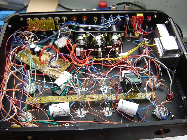

La photo ci-dessous représente un Kanéda209 Mélaudia en cours de câblage, si vous ne trouvez pas plus de 7 différences, changez de lunettes....
Gérard
[attachment=14912]

Bonjour Gérard,
Alors là je suis surlecuté : tu attaches tout ces fils ensembles et tu n'as pas de ronflette ni de problèmes de diaphonie capacitive?Il a vachement bon caractère le Kaneda209!

Grand_Floyd a écrit :Bonjour Gérard,
Bonjour Yves,
La plupart de ces fils ne transportent que du continu, même si le courant est forcément modulé.
La boucle est un peu exagérée, parce que ce câblage est prévu pour un autre coffret.
Dans le fil Kanéda209 Mélaudia il y a une autre vue avec un câblage plus court.
Le rapport signal bruit est excellent, en tout cas supérieur à 90dB.
Les fils du signal d'entrée ne sont pas inclus dans le toron.
Vu l'épaisseur des isolants, pas de diaphonie capacitive à craindre.
Si tu veux publier une photo de ton câblage, on comparera...
Gérard

Moi c'est Christian!
Voilà la photo du mien qui est toujours à l'état de prototype!
Les fils transportant de l'alternatif sont attachés ensembles mais ne côtoient pas les fils de courant continu ou de signal.
Je n'ai évidemment aucun bruit avec l'oreille collée aux enceintes qui ont un rendement de 99dB.Je ne peux pas dire si il est sous tension ,si je ne regarde pas les voyants!
