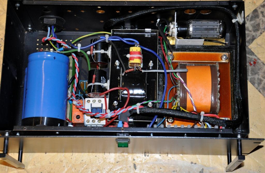

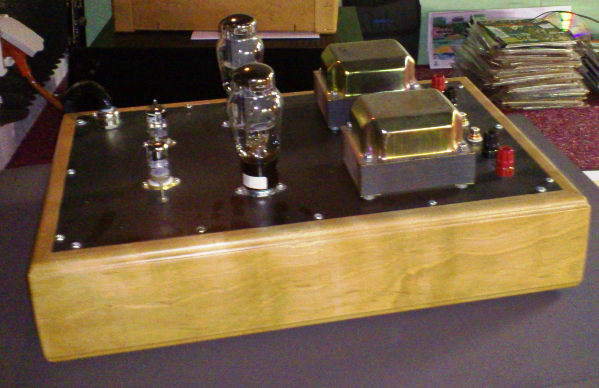

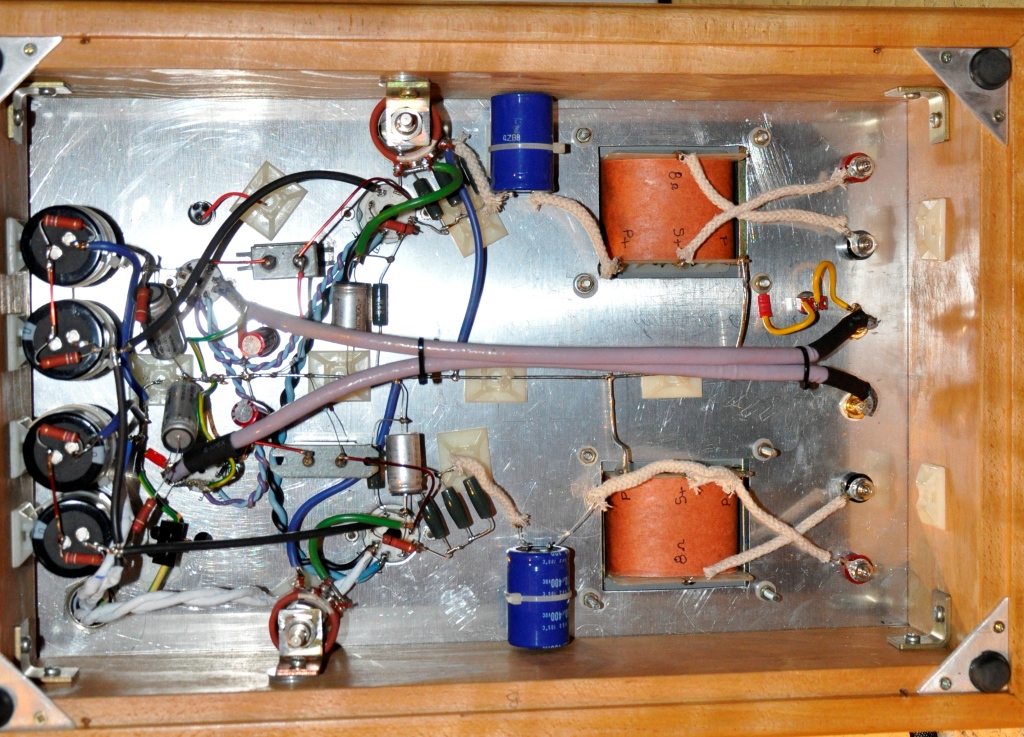

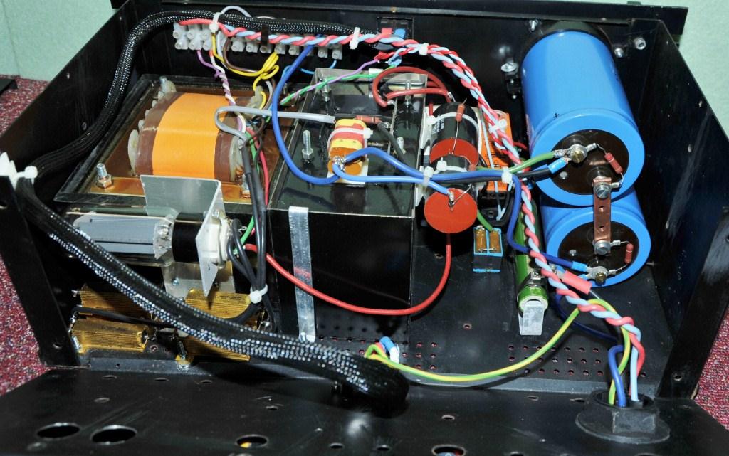

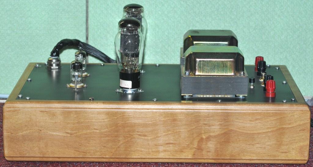

J'ajoute quelques photos pour informations

C'est vraiment une construction très "artisanale" dans le plus mauvais sens du terme...
Les pads auto-collants pour fixer les composants. Je n'aurais pas osé ça...

les composants sont de bonne qualités, sauf deux électrolytiques rouges qui ne sont pas fait pour durer longtemps,fuite acide
remplacer ces condos et les tubes c'est tout
fermer le capot
C'est parce que tu ne comprends rien à l'artisanat d'art (pléonasme) !
Y'a des capas "à l'huile" et des fils isolés "coton", c'est ça qui fait tout Big Grin

je ne connais pas particulièrement cet appareil, mais vu la grande simplicité du schéma et le caractère ''aéré'' de lka réalisation, cela ne me semble pas insurmontable.
1°) Sortir les tubes et les passer au lampemètre (ou demander à quelqu'un de le faire).
Uniquement pour vérifier que les valeurs sont OK.
2°) Vérifier visuellement et à la main toutes les soudures et l'aspect des composants., et qu'il n'y a aucun fil qui ''pendouille'' (surtout ceux avec de la HT)
3°) Si tu veux tester l'alim séparément, il te faut fabriquer une ''charge'' pour la faire débiter à peu prêt les 110mA du circuit sous 500V, soit environ une résistance de 4500 Ohms. Mais je pense que le 110mA est une erreur ou concerne les deux voies... car ça fait trop pour un seul tube.
3bis°) Mesurer les tensions DC du circuit (500V, 290V, 28-34V...) avec un simple voltmètre DC (attention à la HT quand même...).
4°) Si tu as un GBF et un oscilloscope, le mieux est de vérifier le bon fonctionnement avec signal sinusoidal, calcul de la puissance de sortie et bande passante. Encore plus facile si tu as une carte de mesure informatique...
Après on peut toujours mesurer les distorsions, équilibrer l'étage de sortie, optimiser ceci ou cela, mais si (comme) l'ampli fonctionne déjà bien, pas trop de raison de tout modifier.
Après qui peut faire tout ça pour toi si tu n'es pas équipé / volontaire / audacieux... je ne sais pas trop, mais parmi les gens qui fréquentent Melaudia, de nombreux sauraient le faire.

J'ai tout de même l'impression d'être un peu artisan, et j'ai déjà monté quelques amplis à tubes en respectant un peu mieux les règles de l'art que celui qui a commis ce bouzin.
Pour un montage aussi simple, il aurait suffi de quelques barrettes à cosses bon marché pour assurer une fixation durable des composants au lieu de pads autocollants qui finissent invariablement par se décoller, surtout dans un appareil qui chauffe un peu.
Le fabricant doit être électricien industrie, vu le contacteur tripolaire de l'alim et la minuterie Syrelec...

Je ne permettrais pas de critiquer le fonctionnement ni les qualités sonores d'un équipement que je n'ai jamais entendu, mais je vois que c'est un truc monté comme un sagoin et même limite dangereux.
Ca n'inspire pas confiance et c'est presque criminel de tenter de le vendre dans cet état.
Je me vois mal mettre cet engin à la disposition de ma femme ou de mes gamins qui écoutent aussi de la musique.
Julien et Gérard ont donné toute une série de bons conseils, ça ne marcherait certainement pas plus mal fabriqué dans "les règles de l'art".
