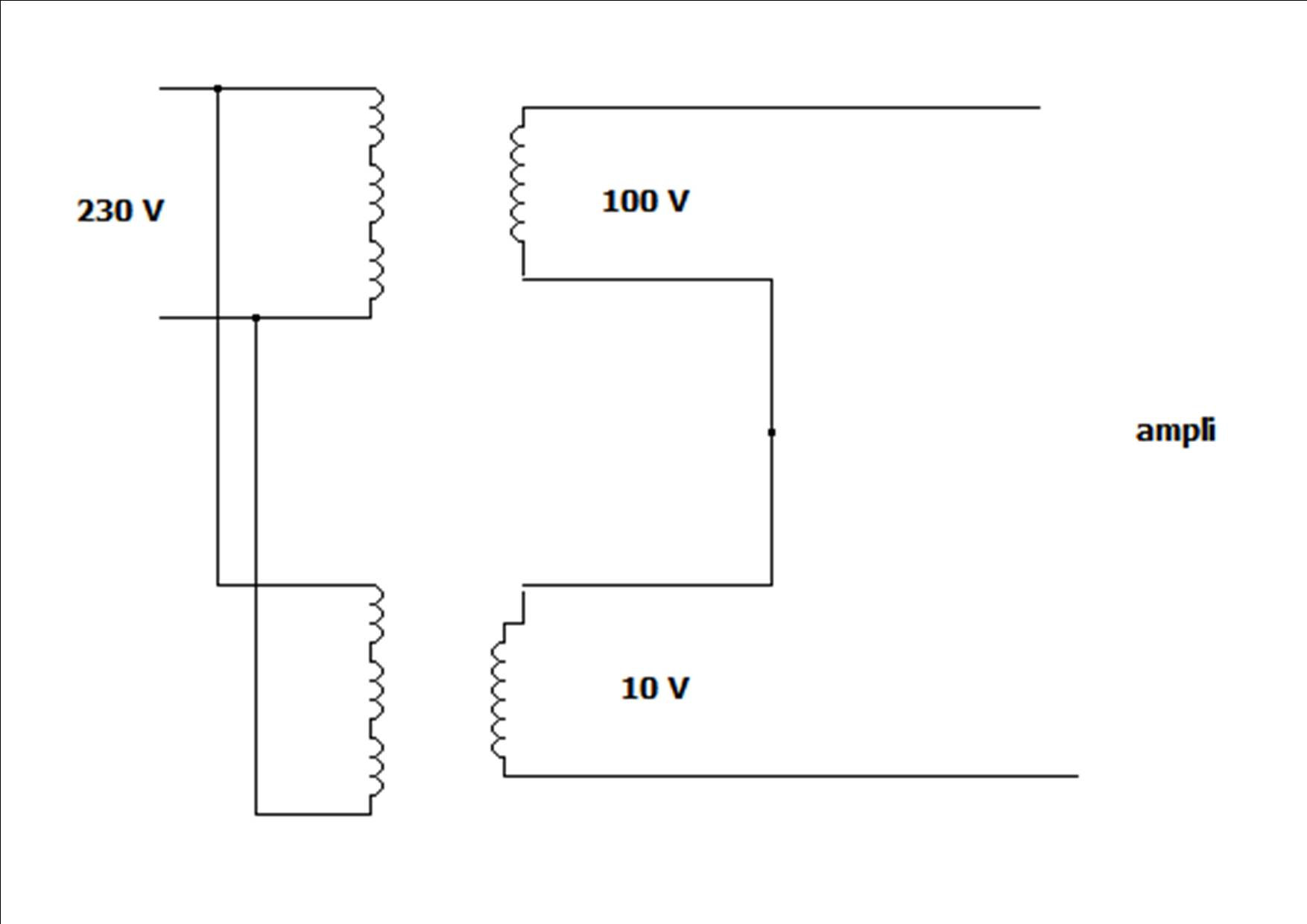

p ben a écrit :Bonjour,
Avec un petit transfo 220 (240) / 2 X 10V, on peut disposer de 0, 10, ou 20 v à retrancher (ou ajouter mais ici ce n'est pas le but...) des 109 V du secondaire...en plaçant les secondaires en série (dans le bon sens !) avec le primaire du transfo de l'ampli. Le surcout est de l'ordre de la dizaine d'euros !
On peut ainsi s'ajuster au mieux à la tension réelle du secteur.
On peut aussi ajuster coté 220 V avec la même méthode en mettant les secondaires en série avec le primaire du transfo abaisseur.
Pascal. C'est marqué dessus.
Tu connectes les primaires des petits transfos sur le 230 V, puis tu connectes leurs secondaires en série avec les secondaires du transfo principal ( ici 220/100).
Dans un sens tu abaisses la tension, dans l'autre tu l'augmentes.
DAvid

Il te faudra mesurer quoi qu'il en soit. Avant et si besoin après.
Modifier en conséquence le sens du branchement des secondaires, si le montage est "survolteur".
La démarche est louable, mais penser qu'il y a objectivement un problème probable éventuel , ça ne remplaces pas le multimètre subjectif...
Avec des données chifrées, mon "petit" croquis aurait pu être plus précis....
